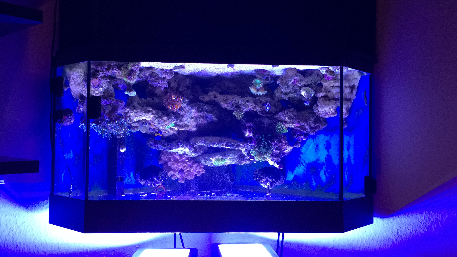

So da ist mein Becken.
Naja du sagst ich soll PO4 ins Becken bringen daher die Vermutung das zu wenig PO4 drin ist. Getestet sowohl zu Hause mit Colombo als auch bei nem Freund

Ich meinte aber damit nicht das du PO4 über 0,1 bringen sollst
Das Hauptproblem neben der Beleuchtung ist natürlich das du so gut wie keine Verbraucher im Becken hast welche eine Konkurrenz darstellen können.
Deine große Dekorationsoberfläche verbraucht auch sehr viel Nährstoffe durch die darauf wachsenden Organismen.
Generell sieht das Becken recht unbelebt aus!
Auf den ersten Blick kann ich jetzt aber keine problematischen Beläge entdecken.

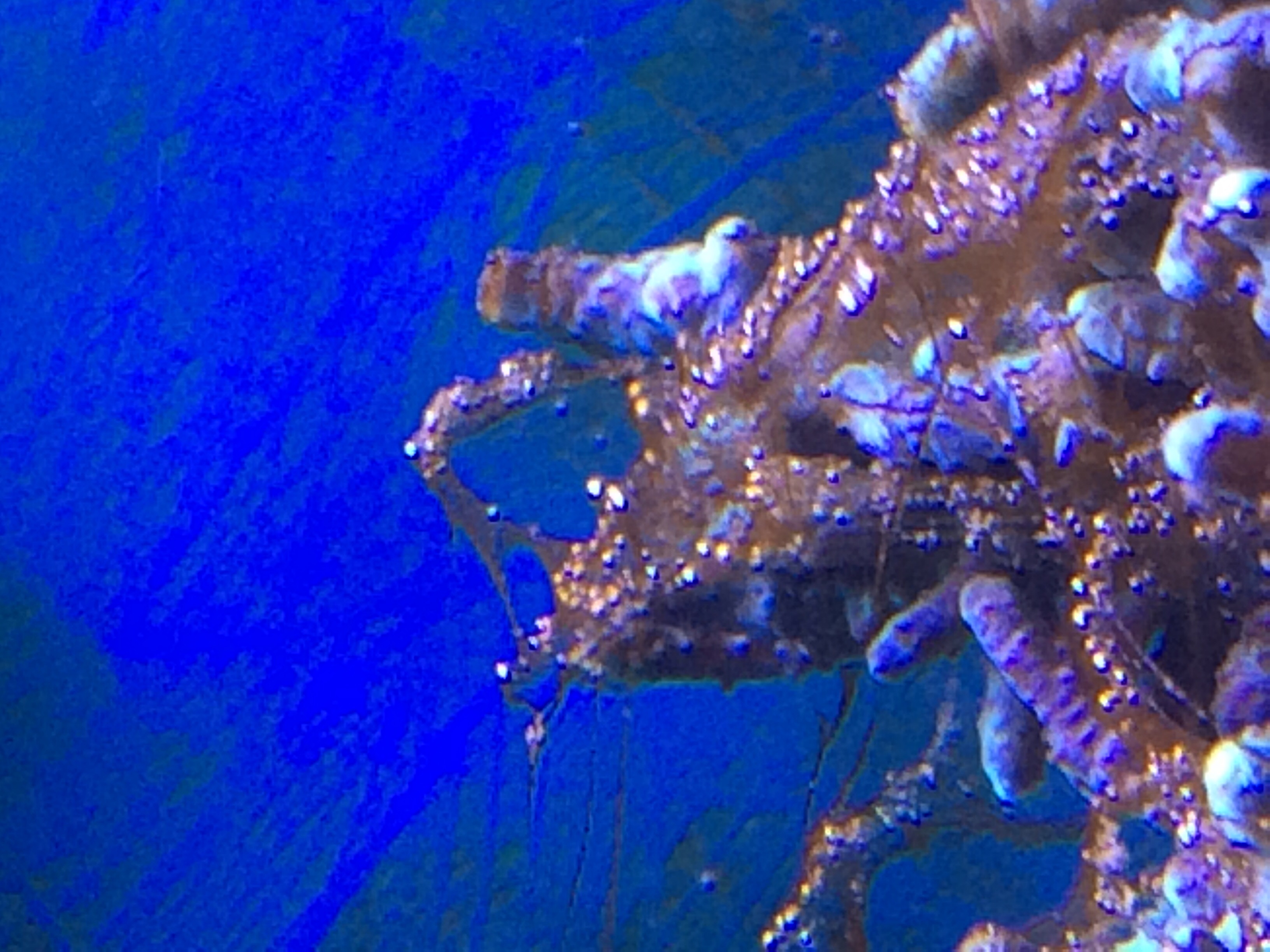

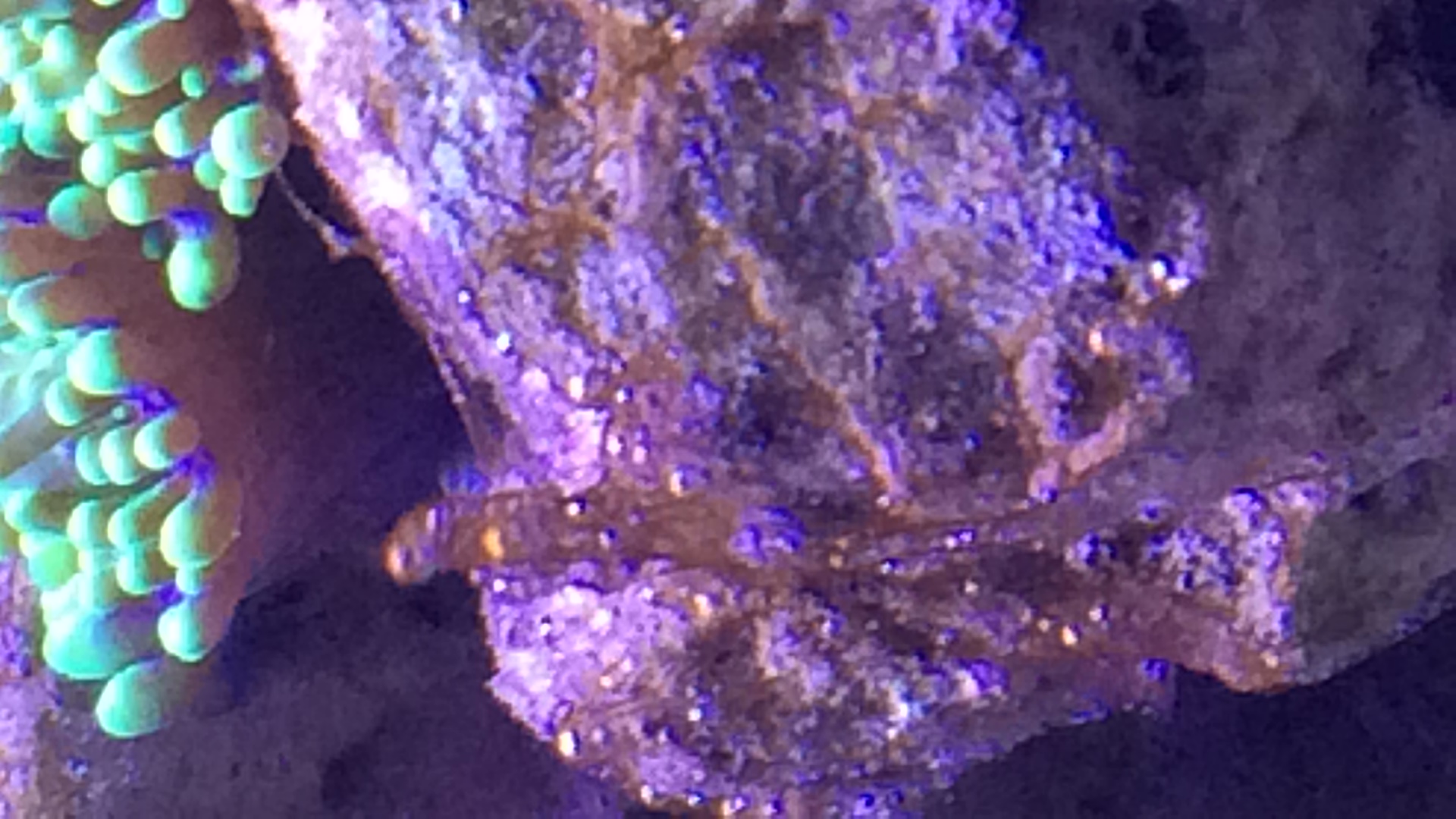

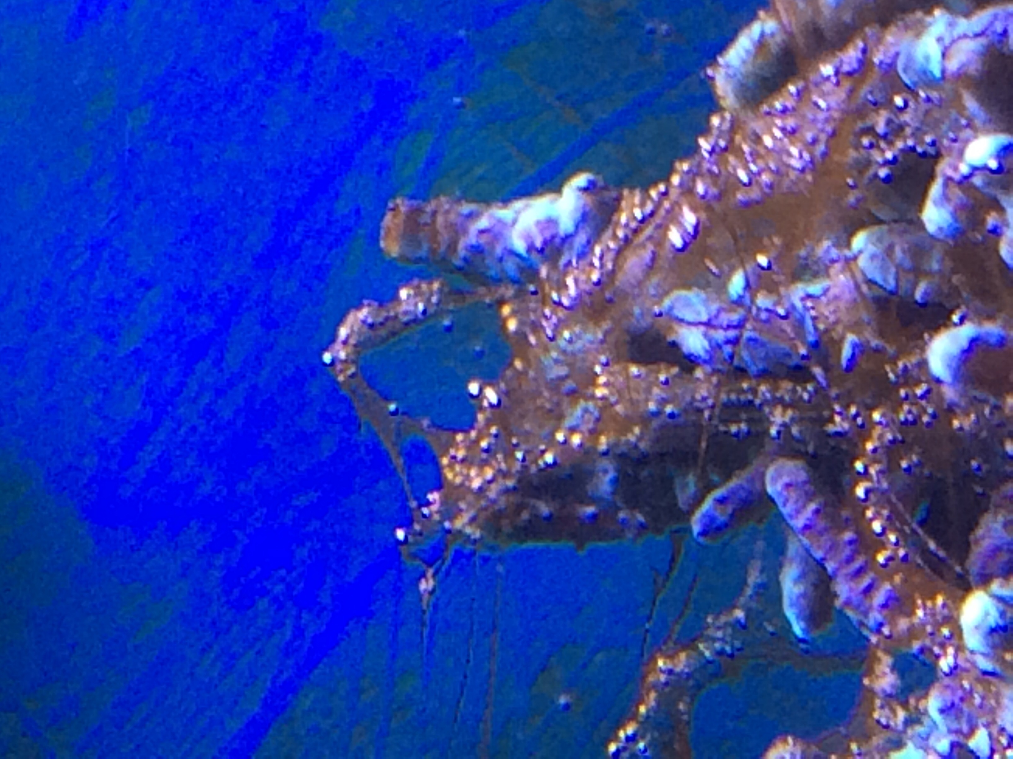

Kannst du mal Bilder von den Belägen hochladen um zu schauen ob es sich überhaupt um Goldalgen handelt?!?
