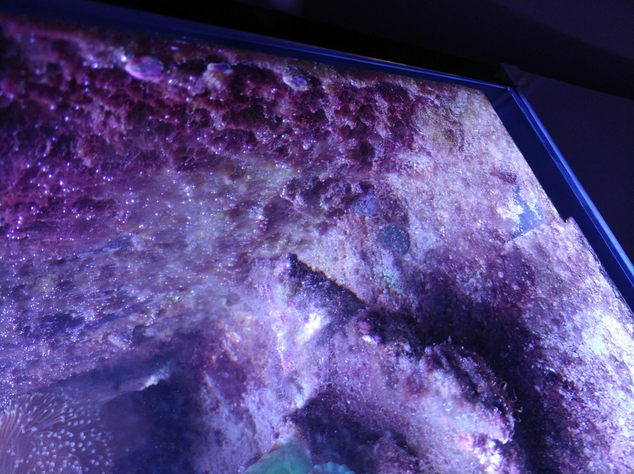

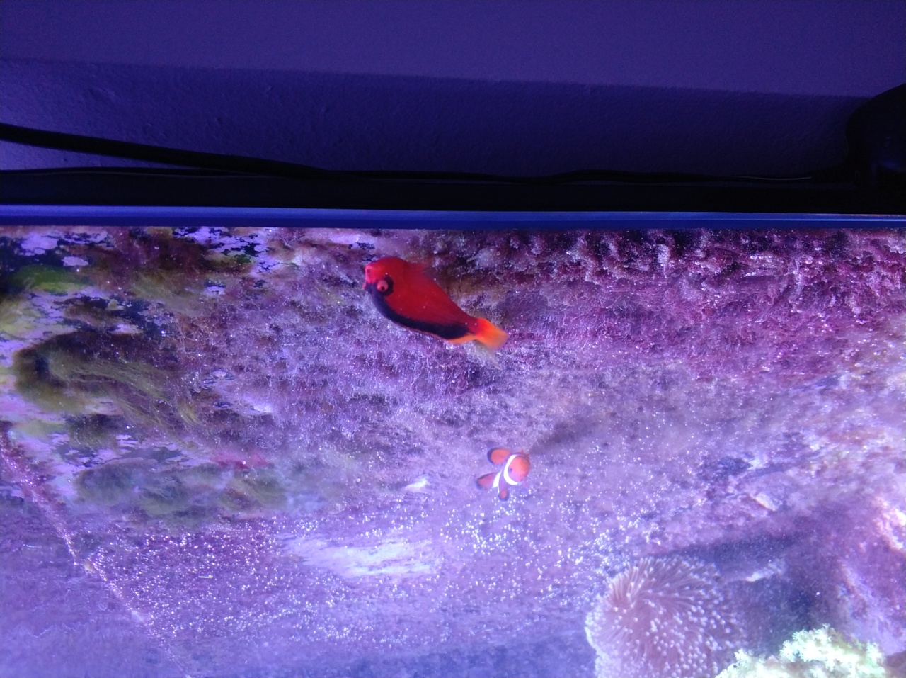

Mir ist es fast schon peinlich aber ich stell mal zwei Beispielfotos ein :? So sieht meine Rückwand aus wenn ich sie mal eine Zeit lang nicht gereinigt habe :cry:

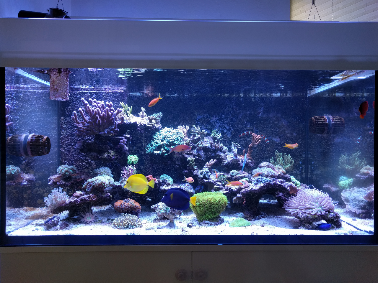

Hast Du ein Gesamtbild des Beckens bitte?

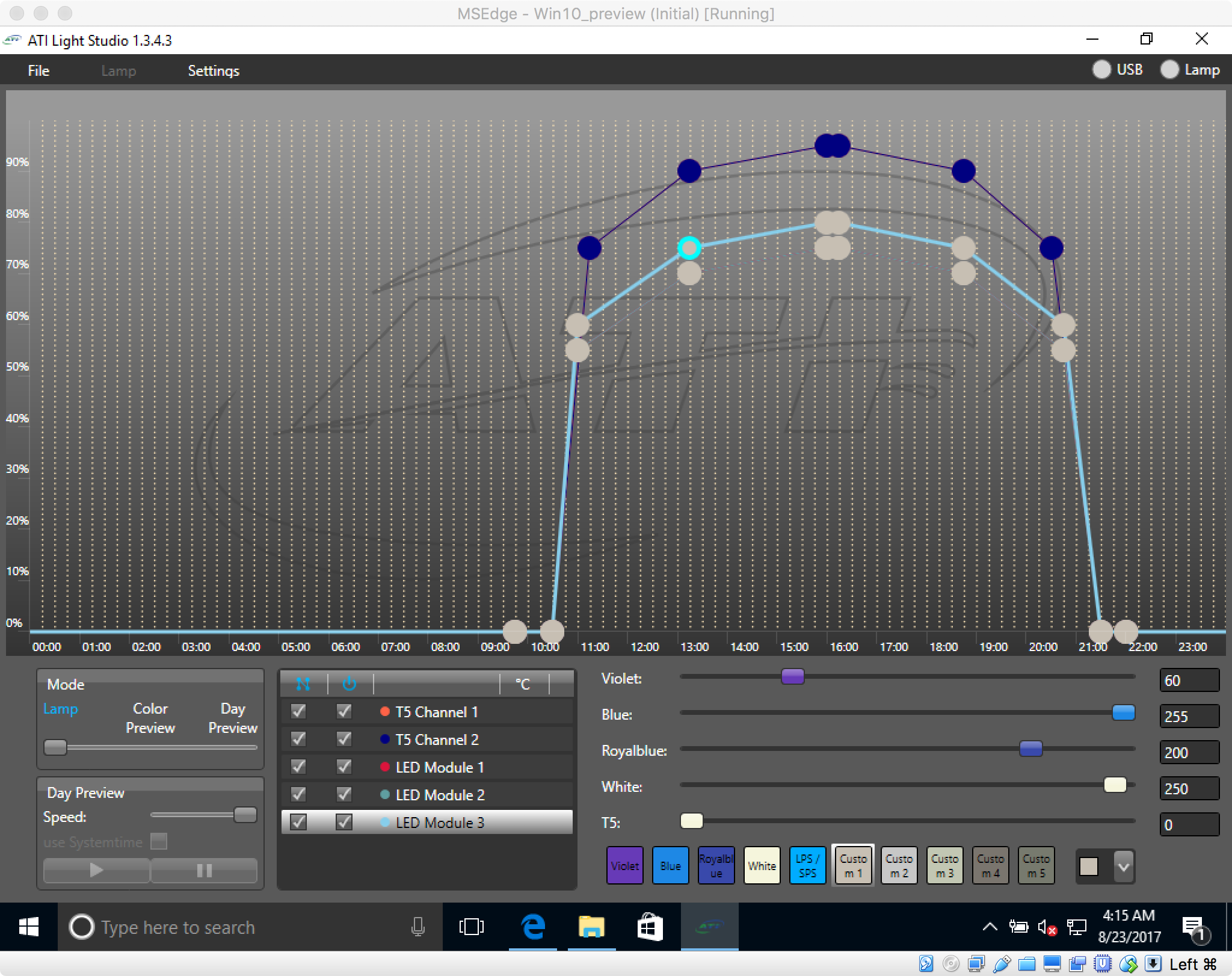

Leuchteneinstellung gemäss den Empfehlungen?

@hypocampo: Also Lichteinstellungen sind wie lauft Empfehlungen (siehe angehängten Screenshot). Ich habe sogar extra vor ein paar Monaten wegen den Algen die Lampe getauscht und mir eine neue ATI Hybrid 2017 geholt. Halt leider nichts gebracht bezüglich den Algen :?

@hypocampo: ich hab noch eine Gesamtansicht von meinem Becken angehängt. Leider ist dies 1.) schon zwei Monate alt und 2.) hab ich da gerade alles frisch abgeschrubbt soweit es ging. Links bei der Bartkoralle sieht man es aber noch (und hinten auf der Rückwand sowieso). So sieht mein gesamtes Riff aus wenn ich es nicht ständig frei schrubbe. Ich kann aber auch wenn gewünscht heute Abend noch mal ein aktuelles Bild ein stellen? Habe allerdings am Wochenende wieder nen Eimer an Algen raus geholt :roll:

Ist die Violett Einstellung auch nach Angaben? 60% empfinde ich hoch...

Die Violett Einstellung ist nach Sangokai Angabe. Das sind übrigens keine 60%, sondern 60 als Wert. Der Maximalwert ist 255. Somit sind das nur 23,5% wenn man es genau nimmt ;)
