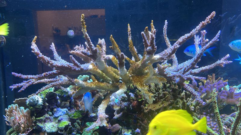

Dann haben langsam die Acros anfangen das Gewebe von unten ab zu verlieren. Zudem bildet sich ein Belag auf allem was Weiß ist. Dieser ist fest und lässt sich nicht abspülen oder absaugen.
Hatte ihn auch schon unter das Mikroskop gelegt keine dinoflagellaten, eher cyanos.

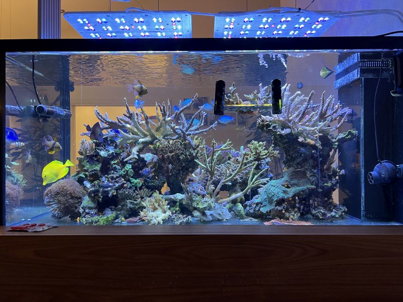

In wie fern man das Becken überhaupt hin bekommt, müssen wir schauen. Bitte auch noch eine komplette Ansicht vom Becken bitte hochladen, damit mal alles sieht und auch die Steine optisch mal überprüfen kann.

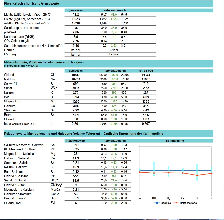

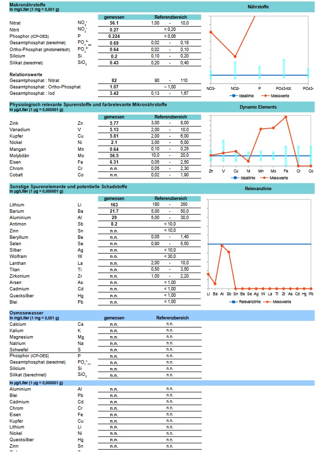

hier die ICP

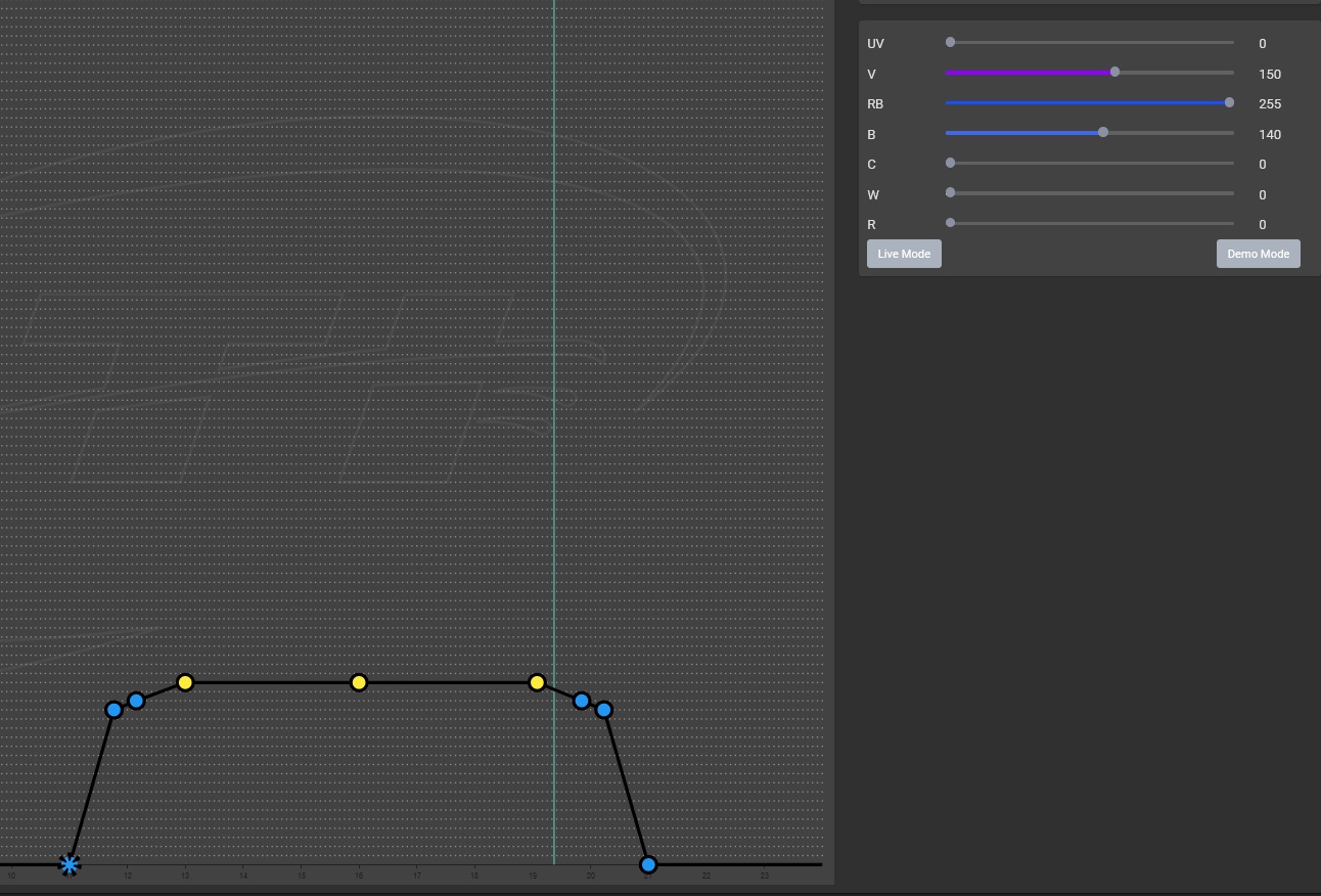

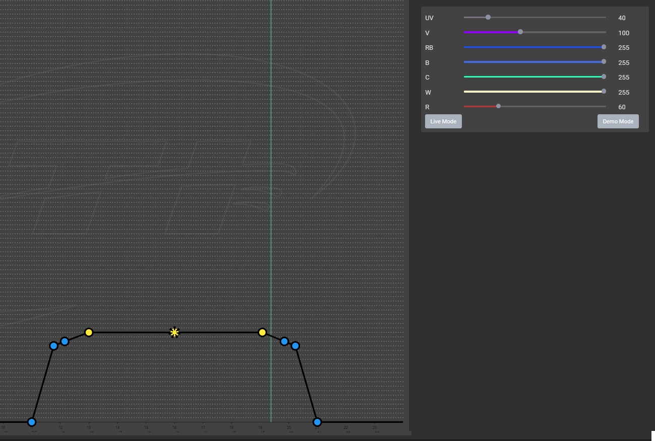

hier die Lichteinstellung

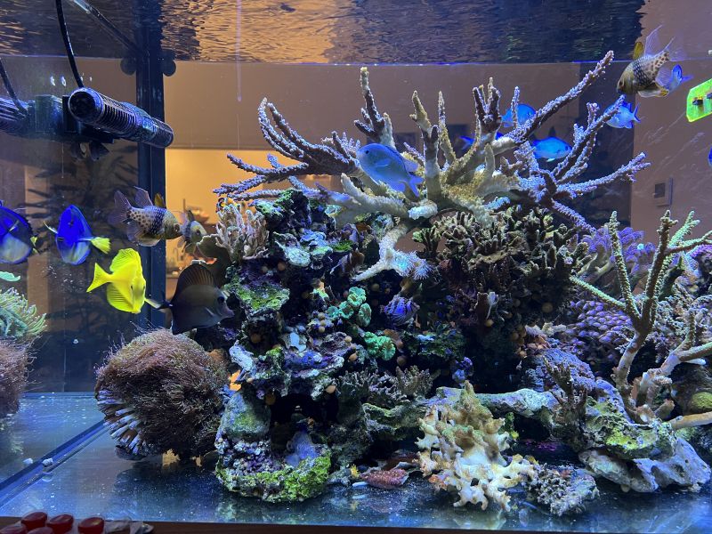

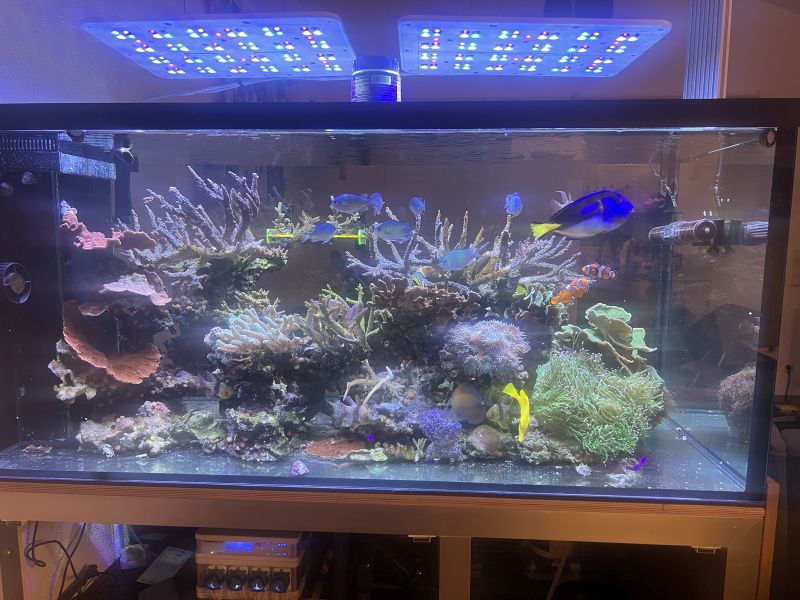

Hier die Bilder vom Aquarium, auf den Steine finde ich nicht und auch keine veränderungen, und die LPS stehen auch wesentlich besser da.
Sand ist keiner drinn.

Danke, zunächst zum Licht. Nimm bitte mal das shallow reef Programm und zwar für den ganzen Tag ohne Blauphase am Abend, das kannst Du einstellen, wenn alles gut läuft. Du musst nur beim shallow reef (das ist meine Empfehlung die ATI mal übernommen hat für die alte Straton) UV auf 40 runter nehmen und Violett auf 100. Den Rest der shallow Reef Einstellung kannst Du so übernehmen wie vorgegeben.
Das Wasser hast Du vermutlich so übernommen wie es war? Das müsstest Du eigentlich idealerweise komplett austauschen, da sind so viele Parameter die nicht richtig eingestellt sind, v.a. hast Du nicht nur krass zu hohe Nährstoffe, sondern auch zu viel Spurenmetalle, Iod ist viel zu hoch, dann ist in der Hauptzusammensetzung eine Ionenverschiebung hin zu Na und Cl (was von einer alten Balling Anwendung kommt), weshalb Stoffe wie Schwefe/Sulfat, Bor oder Kalium und Fluorid zu niedrig sind. Das sind so die Hauptprobleme. Aber das Wasser musst Du gegen frisches Austauschen, in dem Wasser wird sich keine Koralle erholen und das Wasser wird so auch von alleine nicht besser. Wie gesagt, gebrauchte Becken sind dahingehend immer sehr schwierig bis unmöglich und hier muss man dann auch leider viel investieren, sowohl Zeit als auch Kosten für Wasser und Salz.
Der Palettendoc ist halt auch viel zu groß für das Becken und muss da auch raus, nicht nur wegen der Art gerechten Pflege, die man in dem Becken gar nicht schaffen kann, sondern weil der das Becken auch einfach viel zu stark belastet.
