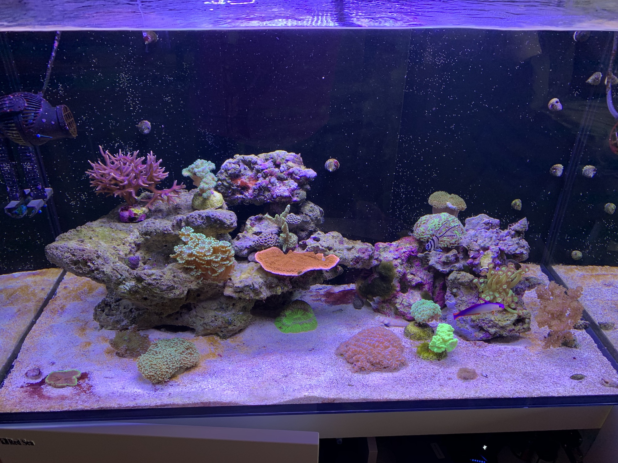

vielen Dank für Deine Rückmeldung. Ein Bild von gerade eben habe ich angehängt. Die Korallen sehen eigentlich ganz ok aus, würde ich sagen. Auch die Seriatopora und die Pocillopora zeigen eigentlich perfektes Polypenbild. Ich habe nur im Moment wieder sehr wenig KH-Verbrauch. 0,25 am Tag – wenn es hoch kommt. Das war zwischenzeitlich sehr viel mehr.

Hier mal ein kurzes Update: Hier und da tauchen auf dem Glas nochmal kleine Fleckchen von den Dinos auf, aber im Großen und Ganzen scheint es überstanden zu sein.
Ich habe inzwischen auch Iod dosiert. Leider hat das auf das Wachstum keine großen Auswirkungen gehabt. Ich glaube mittlerweile, dass Stickstoff der limitierende Faktor ist. Sobald ich den dosiere, habe ich wieder signifikanten KH-Verbrauch.
Licht habe ich mittlerweile so weit reduziert, dass ich keinen Ausstoß von Zooxanthellen mehr beobachten kann. Das Polypenbild ist eigentlich überall top, die Ausfärbung hat sich auch deutlich verbessert. Nur das Wachstum bekomme ich leider noch nicht wirklich in den Griff.
Soll ich weiter Stickstoff dosieren und hoffen, dass sich das irgendwann einpendelt? Oder habt ihr noch Vorschläge, was ich probieren könnte? Besatz habe ich mittlerweile auf sechs Fische hochgeschraubt, aber die Nährstoffe scheinen einfach irgendwo zu verschwinden.

ich habe im Moment ca. 0,03-0,05 Nitrit, was die Nitratmessung verfälscht. Bei meinem Test ist aber eine Korrekturtabelle dabei. Wenn ich das berücksichtige, ist Nitrat nicht nachweisbar. Phosphat ist < 0,01, aber ich sehe einen leichten Farbumschlag.
Ein aktuelles Bild habe ich angehängt.

Wachstum ist an den SPS schon sichtbar, und das ist erst einmal okay. Wie oft dosierst Du denn das complete bisher?
