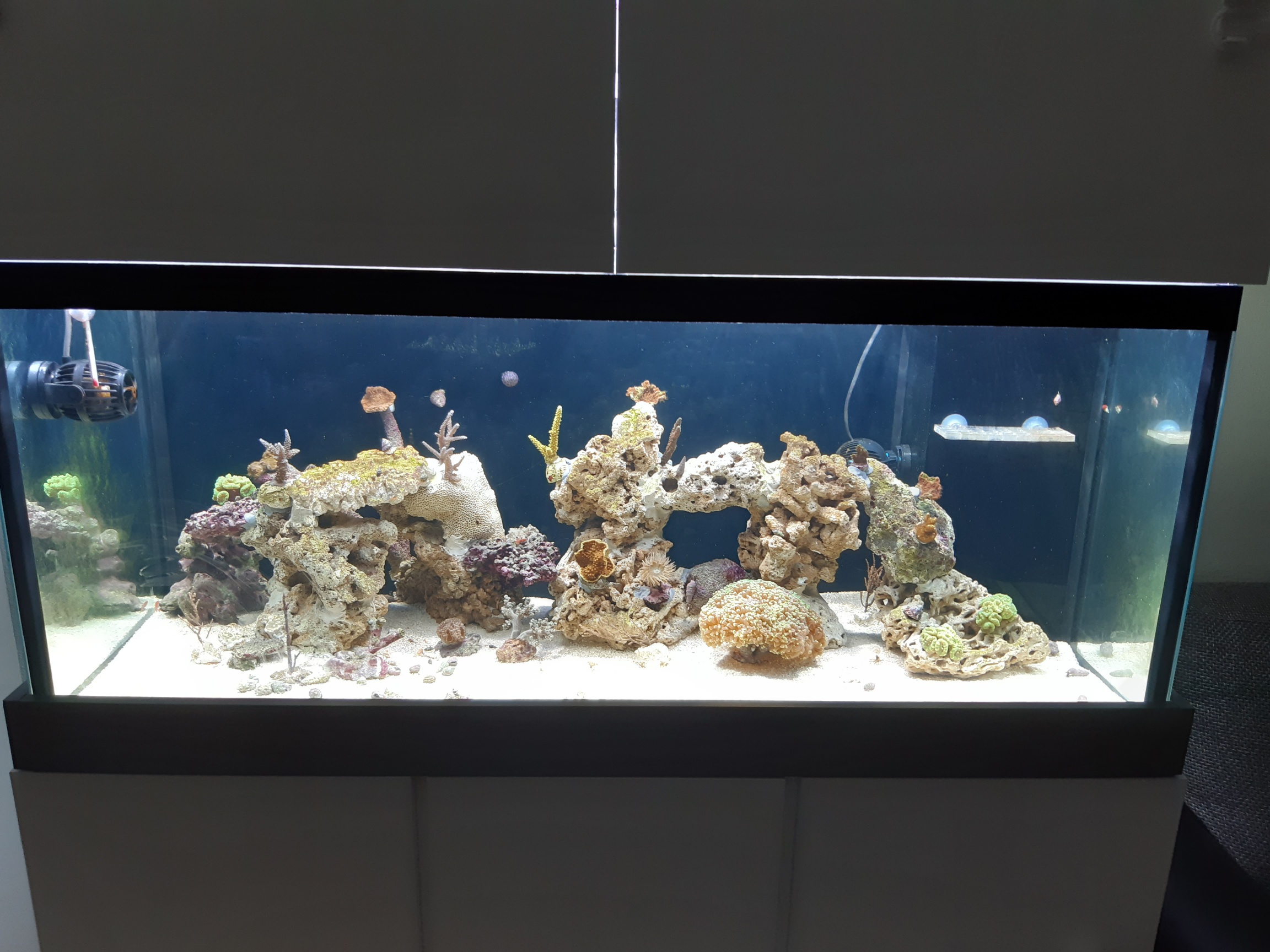

hast Du Ergebnisse aus der Analyse bekommen und kannst die hier mal posten? Auch ein aktuelles Foto vom Becken wäre super! Vielen Dank.

Hier noch eben ein Bild gemacht.
Ist mit t5 ati coral. Auf dem Bild sieht es blauer aus als in Wirklichkeit.
