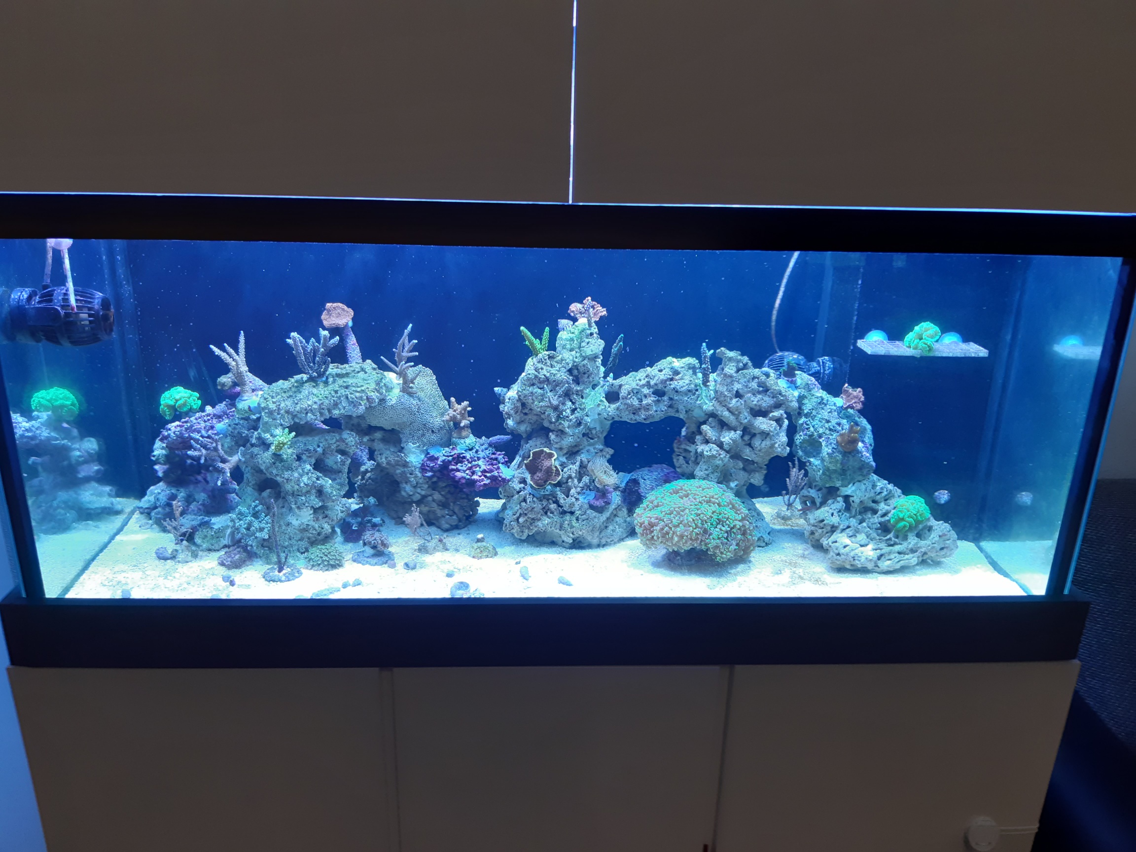

Hi, sieht doch okay aus, jetzt muss der Korallenbesatz noch bisschen aufgestockt werden, paar Fische rein und dann sollte das laufen! Sobald Du die Probe weg schickst, bzw. die Ergebnisse der Analyse hast, kannst Du sie immer gerne sofort hier rein stellen zum anschauen.

Was mich beunruhigt ist das die dinos zurück kommen. Habe das was ich gesehen habe untersucht und es sind wieder welche. Was ich komisch finde das sie immer an den gorgonien zu erst waren und auch jetzt wieder sind.
