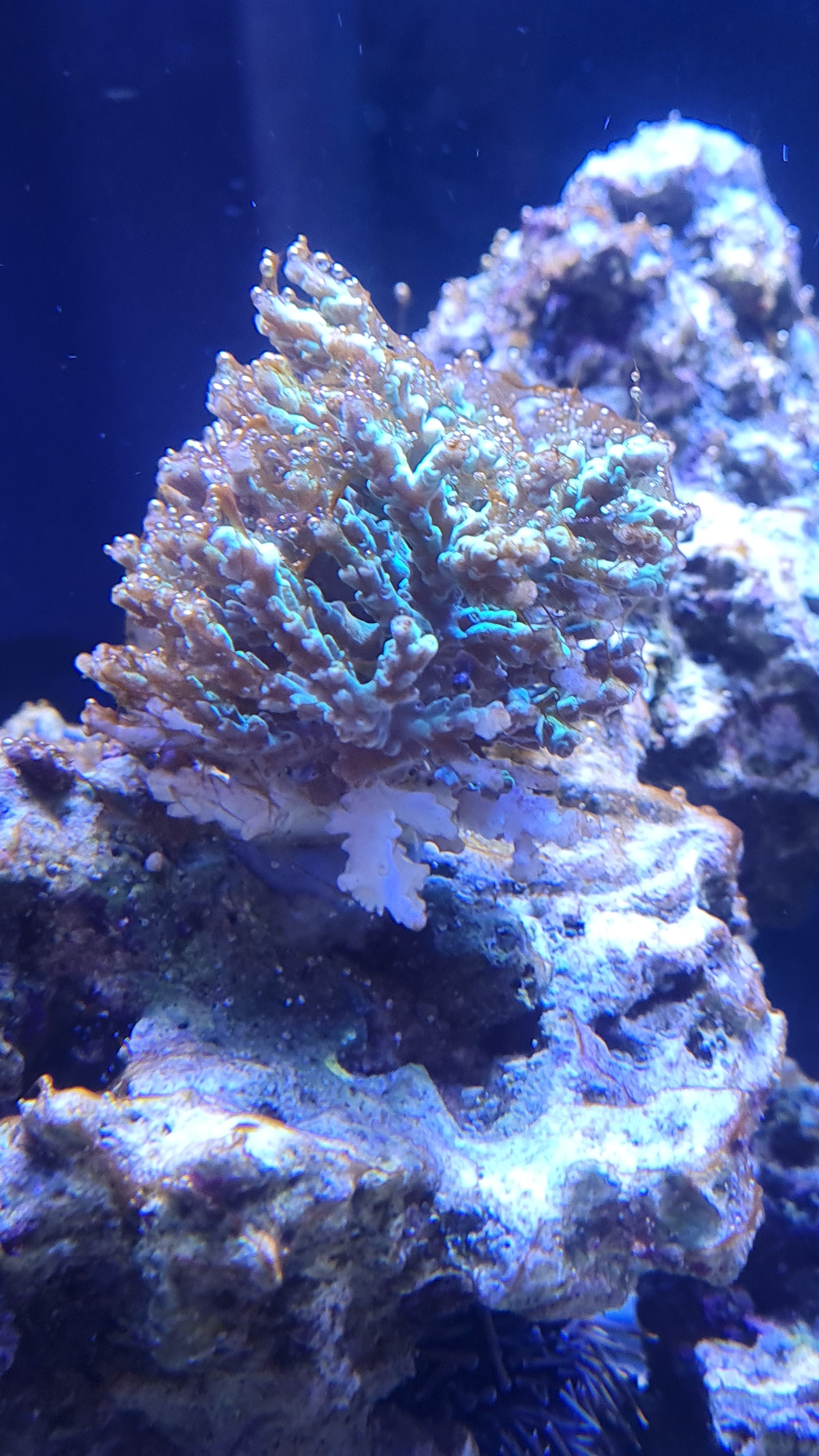

Guten Tag,
Erst einmal zu meinem Becken:
Nettovolumen - 400L
Beleuchtung - ATI Hybrid (LED nach Vorlage von Jörg Kokott/2h abends Blaulicht) und 2x Blue+ 2x Coral+, Beleuchtungsdauer beträgt insgesamt 12H und die LED laufen auf maximal 60% bei parabelförmigen Verlauf von 11-23 Uhr.
Abschäumer - Tunze 9410
Strömung - 2x Tunze 6095 auf ~40%, dazu sitzen die noch auf Dreheinheiten.
Elementversorgung - ATI Essentials+
Nährstoffversorgung (noch) - ATI N/P
Spindel/Salifert:
PSU - 35
KH - 7,7
MG - 1250
CA - 410
pH - 8.2
Getestet mit Hanna-Checker:
PO4 - 0.03
NO3 - 0.05 (Dosiere tägl. 4ml ATI N)
ICP ist gerade unterwegs und wird später noch hinzugefügt.

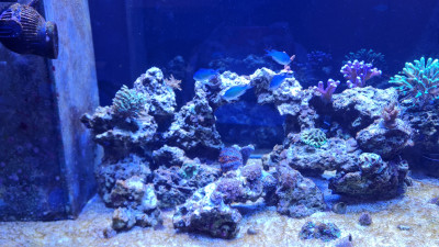

Das Becken läuft jetzt seit so ziemlich einem Jahr, ein paar Bilder sind im Anhang.
Zum Problem:
Also, ich habe jetzt seit etwa 10 Tagen einen Starken Dinoflagellatenbefall welcher Teilweise auch schon in die Korallen übergeht.
Ich bin mir nur leider überhaupt nicht sicher, was der Grund für die Dinos sein könnte, da bis auf den geringen Nitratanteil mMn alles stimmt, allerdings ist mein Nitrat schon immer sehr niedrig gewesen. Da ich noch recht neu im Hobby bin, weiß ich leider auch nicht, wie ich hier jetzt vorgehen sollte und habe schon viele sich widersprechende Meinungen gehört und habe etwas angst, etwas falsch zu machen. Ich würde mich also sehr über ein wenig Hilfestellung freuen.
Sollte ich was ausgelassen haben dann sagt bitte bescheid.
Liebe Grüße und danke im vorraus,
Nico

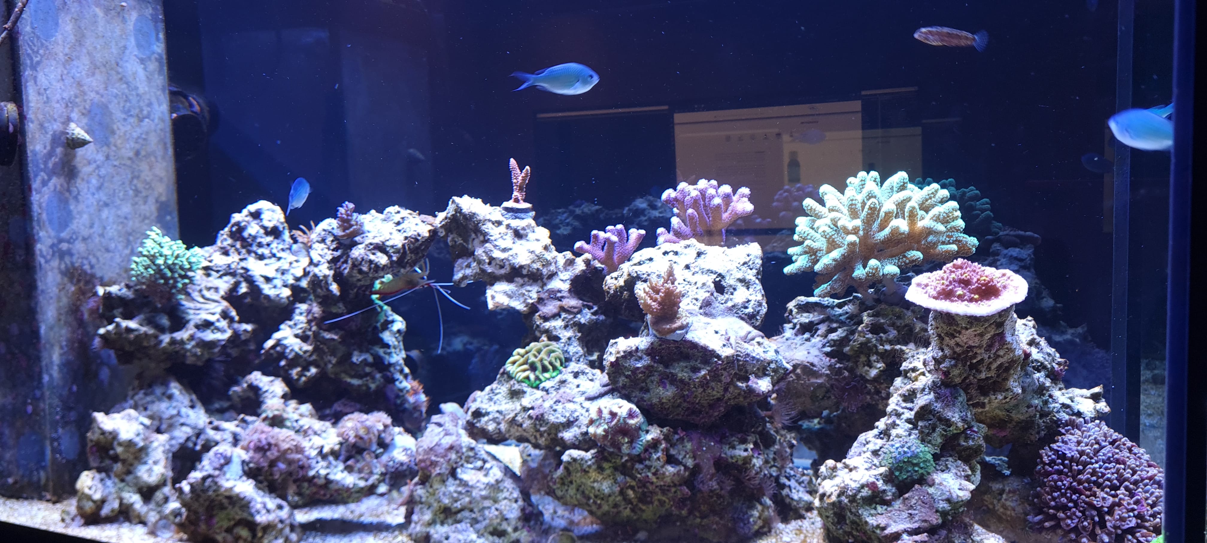

So war es noch vor ein par Tagen, auch nicht so Optimal aber mit kaum Dinos

Schaut für mich gar nicht so schlimm aus.
Blaulicht weg, normales Tageslicht fahren.
UV-C Anlage mitlaufen lassen.

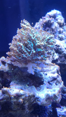

Re: Starker Befall mit Dinoflagellaten :(
Die Fotos sind leider nicht so toll, meine Handykamera fokussiert nicht vernünftig. Die Dinos sind halt schon in einigen Korallen was denen überhaupt nicht gefällt.

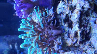

So schaut es jetzt gerade teilweise aus, gestern hab ich die Koralle noch einmal abgesaugt. Aber das scheint ja offensichtlich nichts zu bringen :/

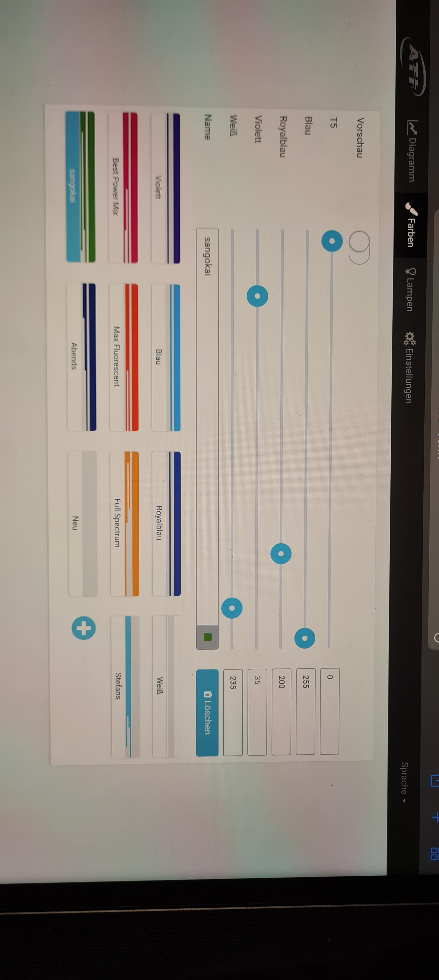

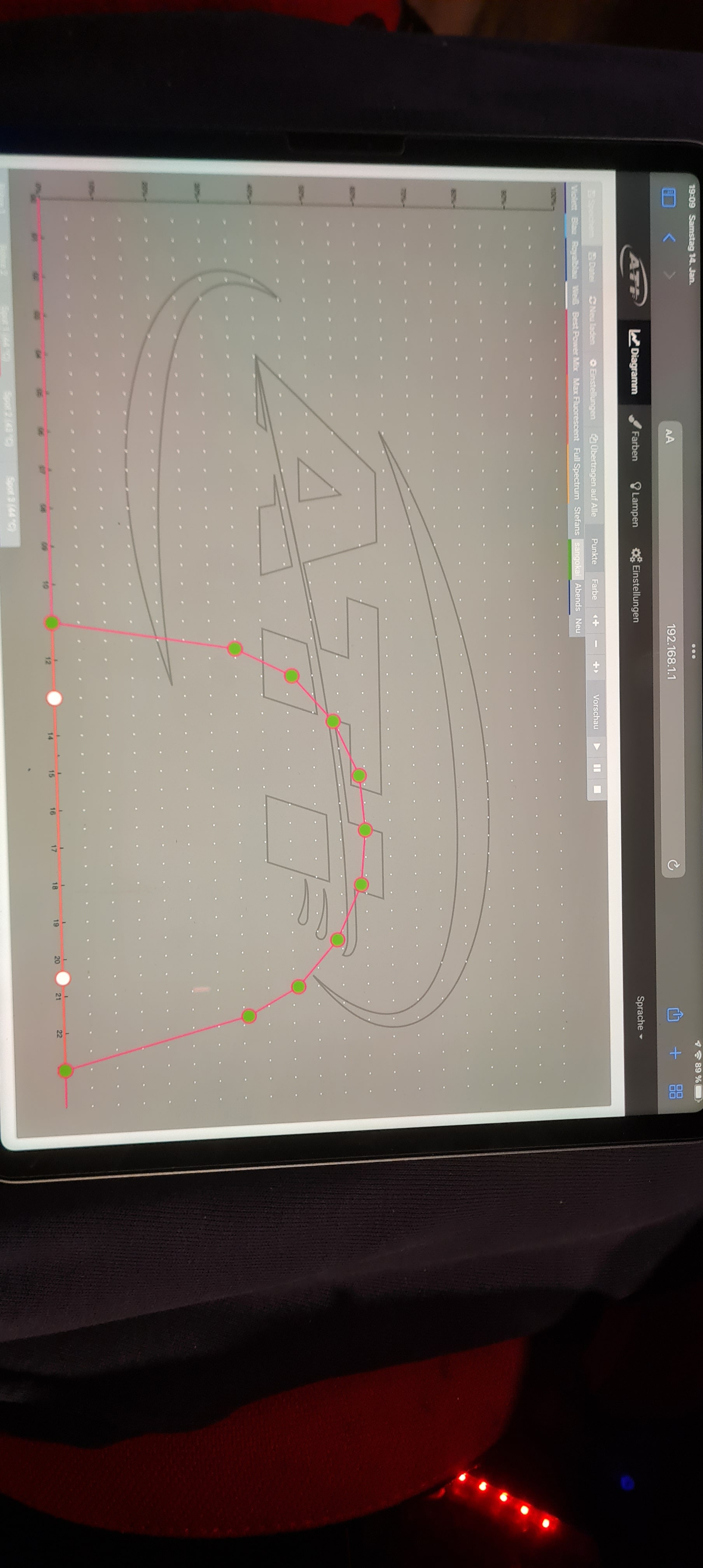

Und hier noch einmal meine Lichteinstellungen
T5 sind momentan nicht an um den Strahlungsstress etwas zu reduzieren.
Du solltest die Tiere mehrmals täglich abblasen.
Ich würde die Led reduzieren, T5 lassen und ggf. die Lampe etwas höher hängen.
Viel Licht in Verbindung mit niedrigen Nährstoffwerten ist meistens die Ursache. Durchfluss durchs TB reduzieren so wie Abschäumer trocken einstellen. UV-C Anlage läuft ja bereits.

Bin ich gerade schon dabei, so sah das nur aus, als ich aufgestanden bin. Ich habe die Strömung jetzt auch noch etwas erhöht und die Pumpen etwas mehr aufs Riff gerichtet
T5 kannst du durchgehend anlassen. Als ich Dinos hatte habe ich auch T5 angelassen, ab Start ohne Dimmen auf 100%, LED auf 30% runter, Farben habe ich wie folgt eingestellt
https://abload.de/browseGallery.php?gal ... nqkj1n.jpg
Die Blauphase auch weglassen. Inkl. UV-C Klärer und Dinos absaugen habe ich nach 2 Wochen keine mehr gesehen.
