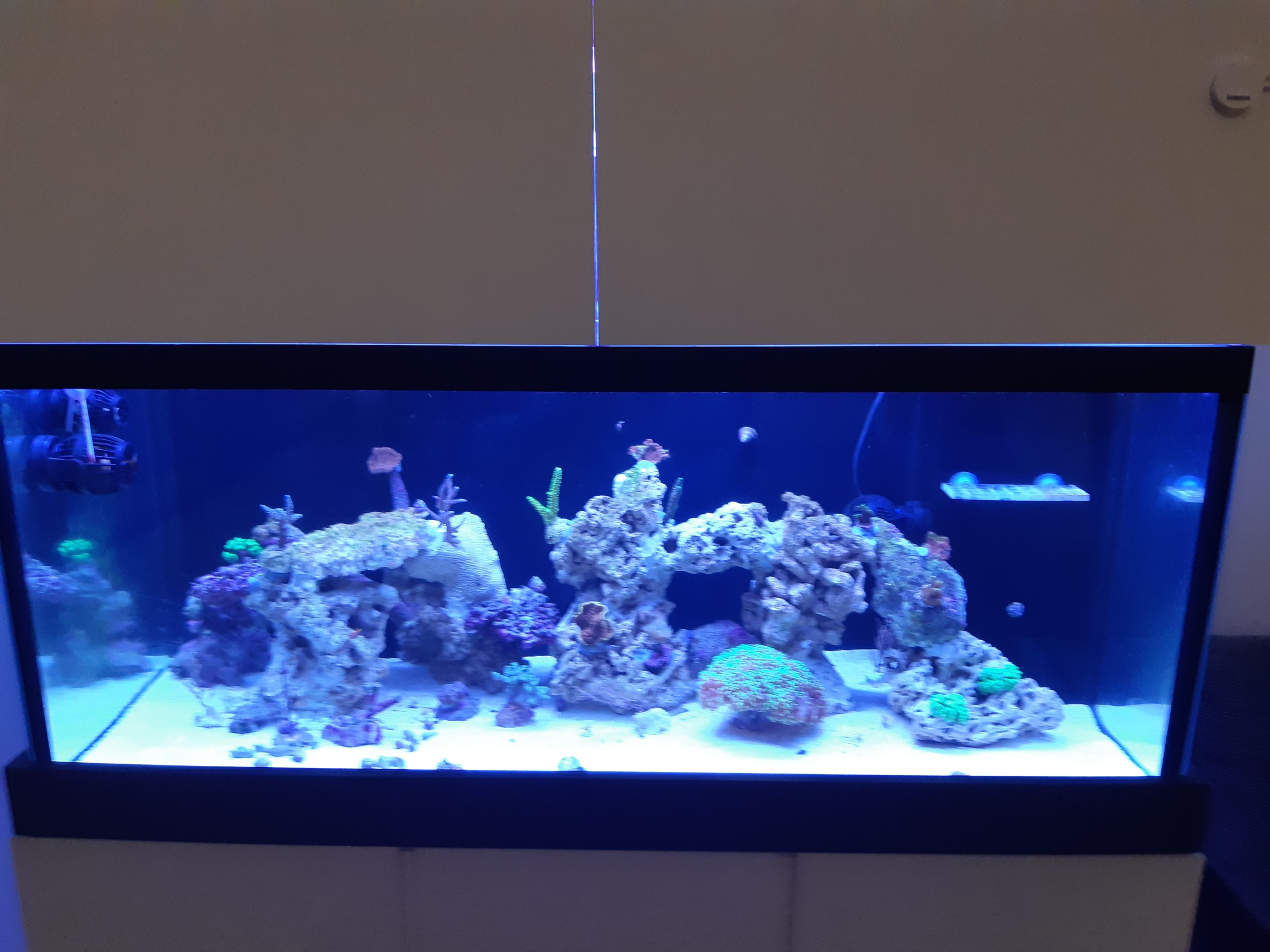

Hier noch eben ein Bild gemacht.
Ist mit t5 ati coral. Auf dem Bild sieht es blauer aus als in Wirklichkeit.

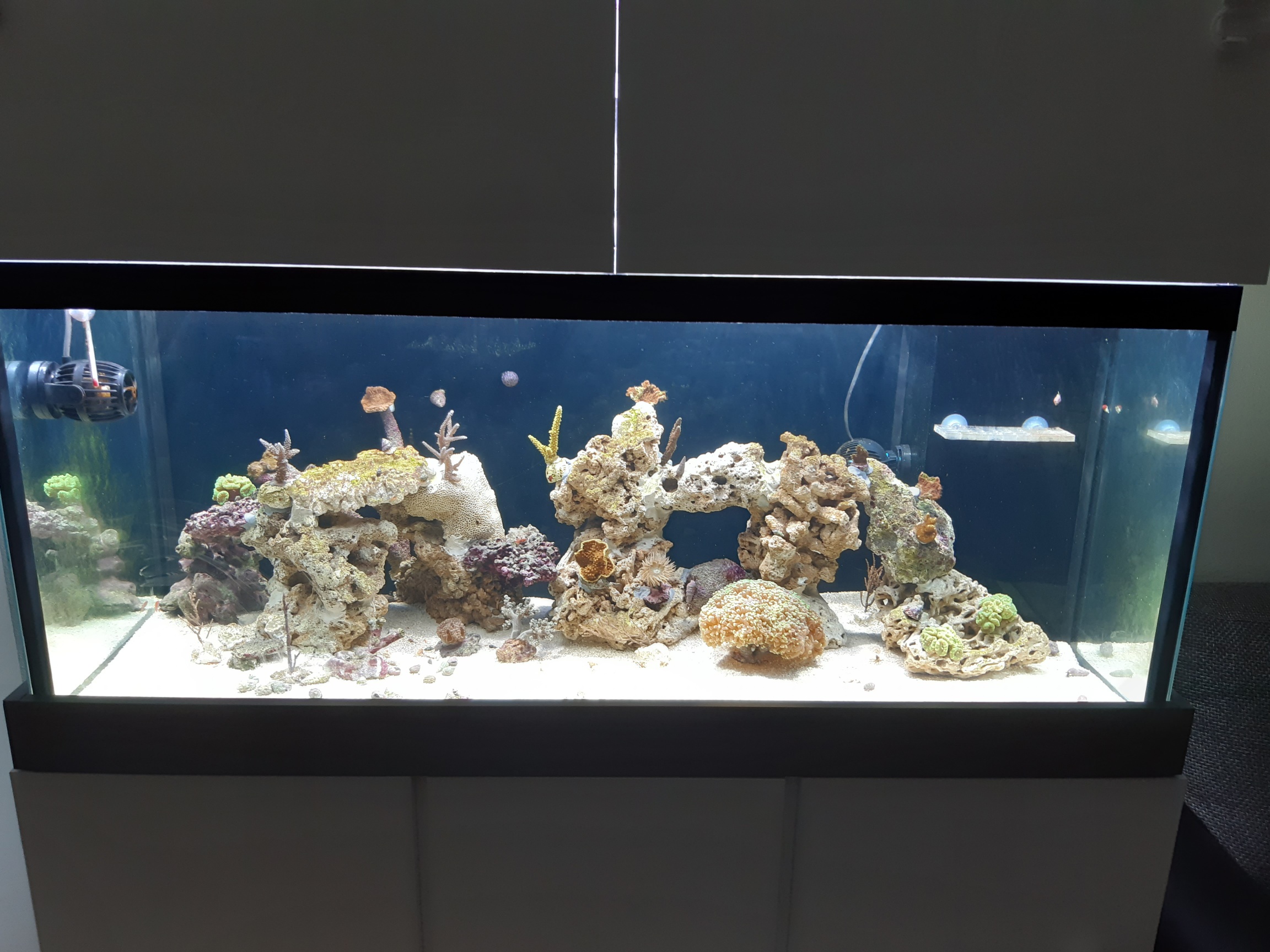

Re: Dinoflagellaten
Beitrag von Michael.R »
Hier noch ein Bild bei Tag.
