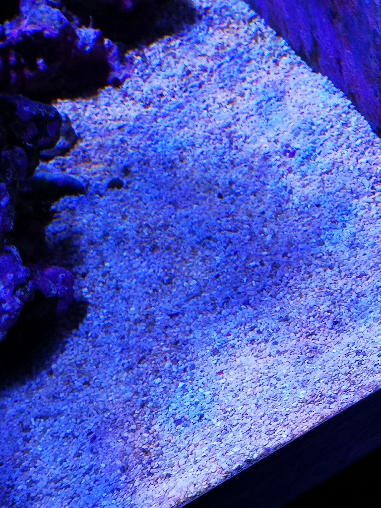

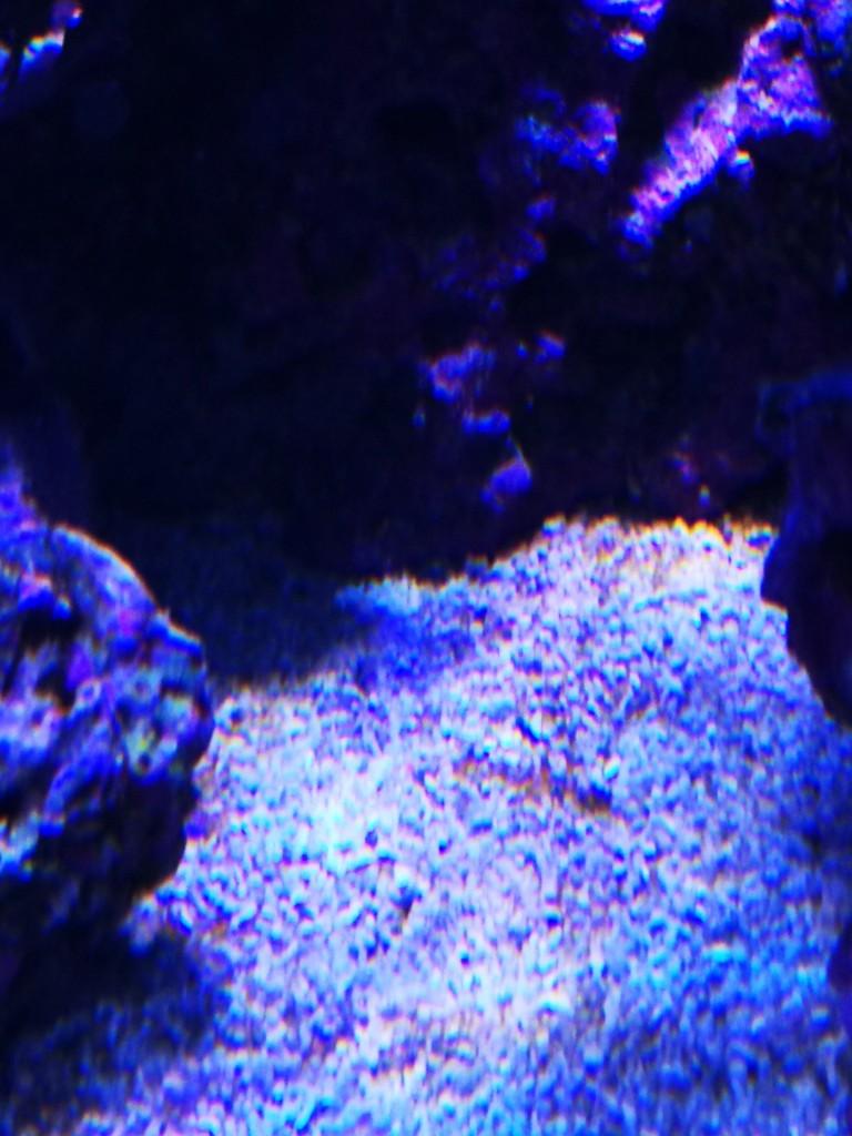

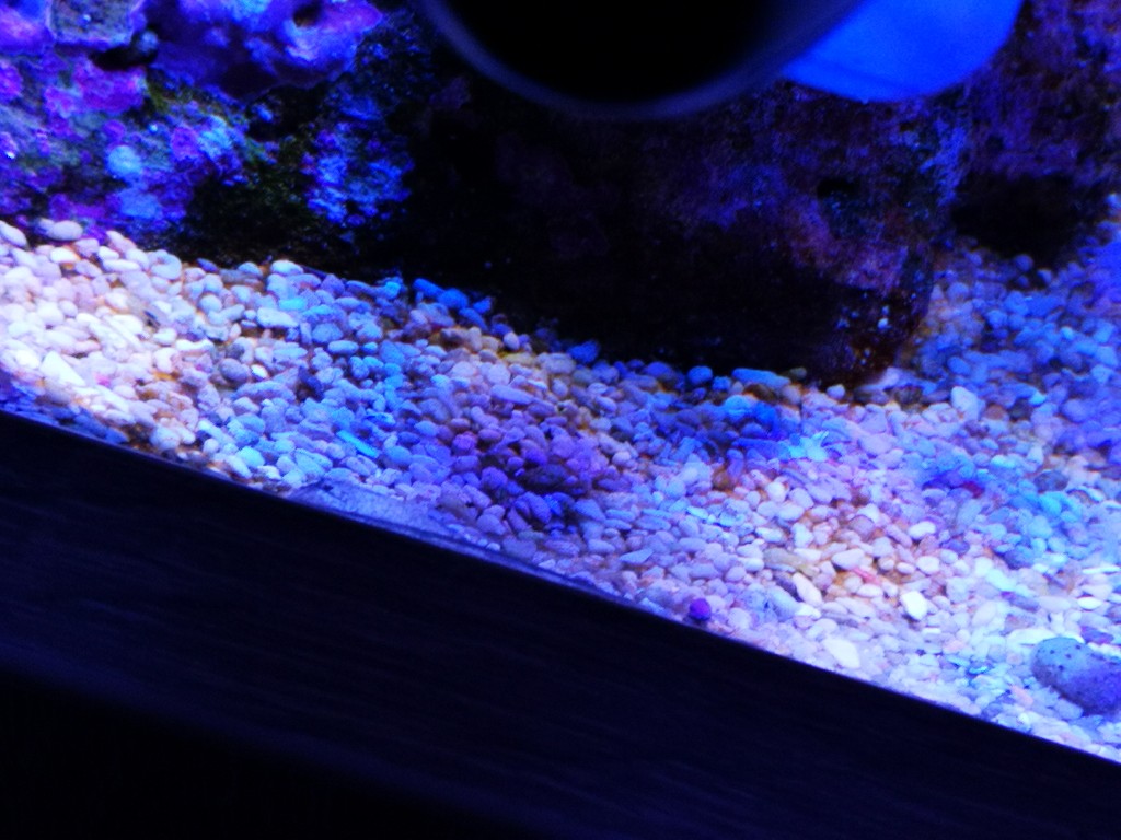

Hier nochmal der Versuch mit anderen Bildern. Wird langsam wieder mehr. Oft wirken die leicht bräunlichen Belege durch die Kamera rötlich....
Aber die Tage wird Mal mikroskopiert. Da müsste man das ja sehen. Ich denke mal Kieselalgen kommen nicht so schnell zurück, oder?

Eine Mikroskopanalyse und ICP wäre hier sehr hilfreich. Bin mir nicht sicher, ob es Dinos sind. Zudem finde ich den Belag auf den Fotos mehr als gering.

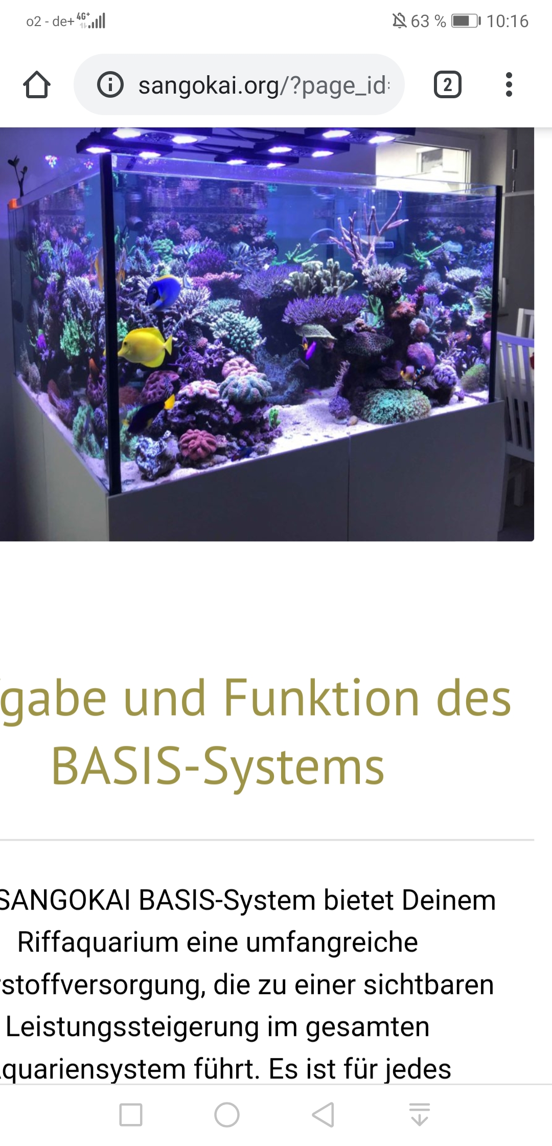

Zusätzlich würde ich dir natürlich empfehlen, das Sangokai-Basic zu nutzen
überflüssig zu sagen, dass ich ein absoluter Fan von dem Sangokai-System bin
es fördert insgesamt die Becken- und Korallenversorgung und ist sehr gut in allen Komponenten aufeinander abgestimmt. Aber klar, welches System das richtige für einen ist, entscheidet jeder selbst. Gibt ja für jeden das passende auf dem Markt.
