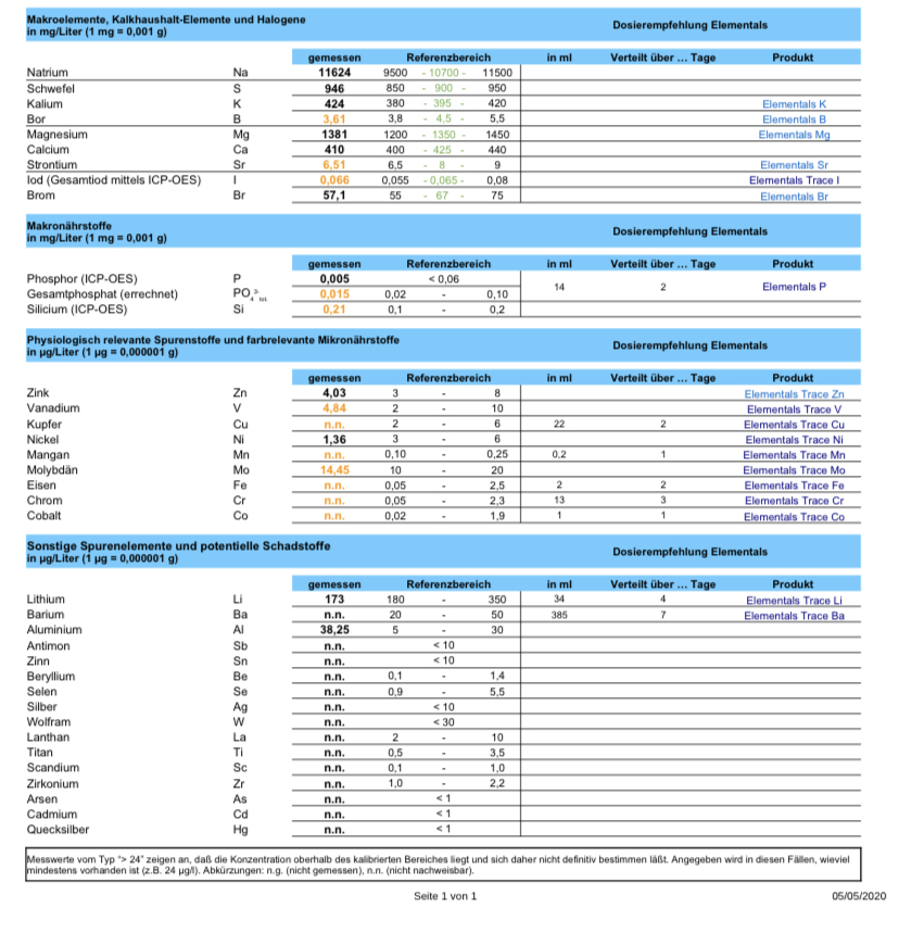

Ok, die Sali in der Analyse war zu niedrig und die KH zu hoch. Hast du da bereits korrigierend eingegriffen, oder weichen deine Heimmessungen von der Analyse ab?
Ok, das finde ich bei einem so jungen Becken nicht besorgniserregend. Besonders da deine Korallen top stehen. Würde den Fokus darauf setzten. Hast du dir die Youtube-Videos von Jörg angeschaut? Da ist auch eins zu cyanos.

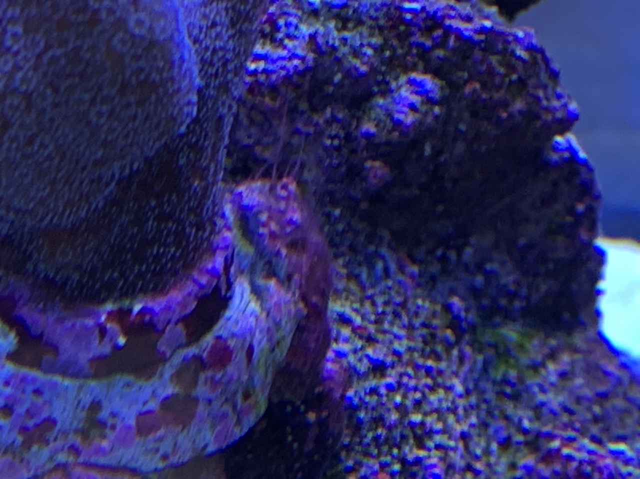

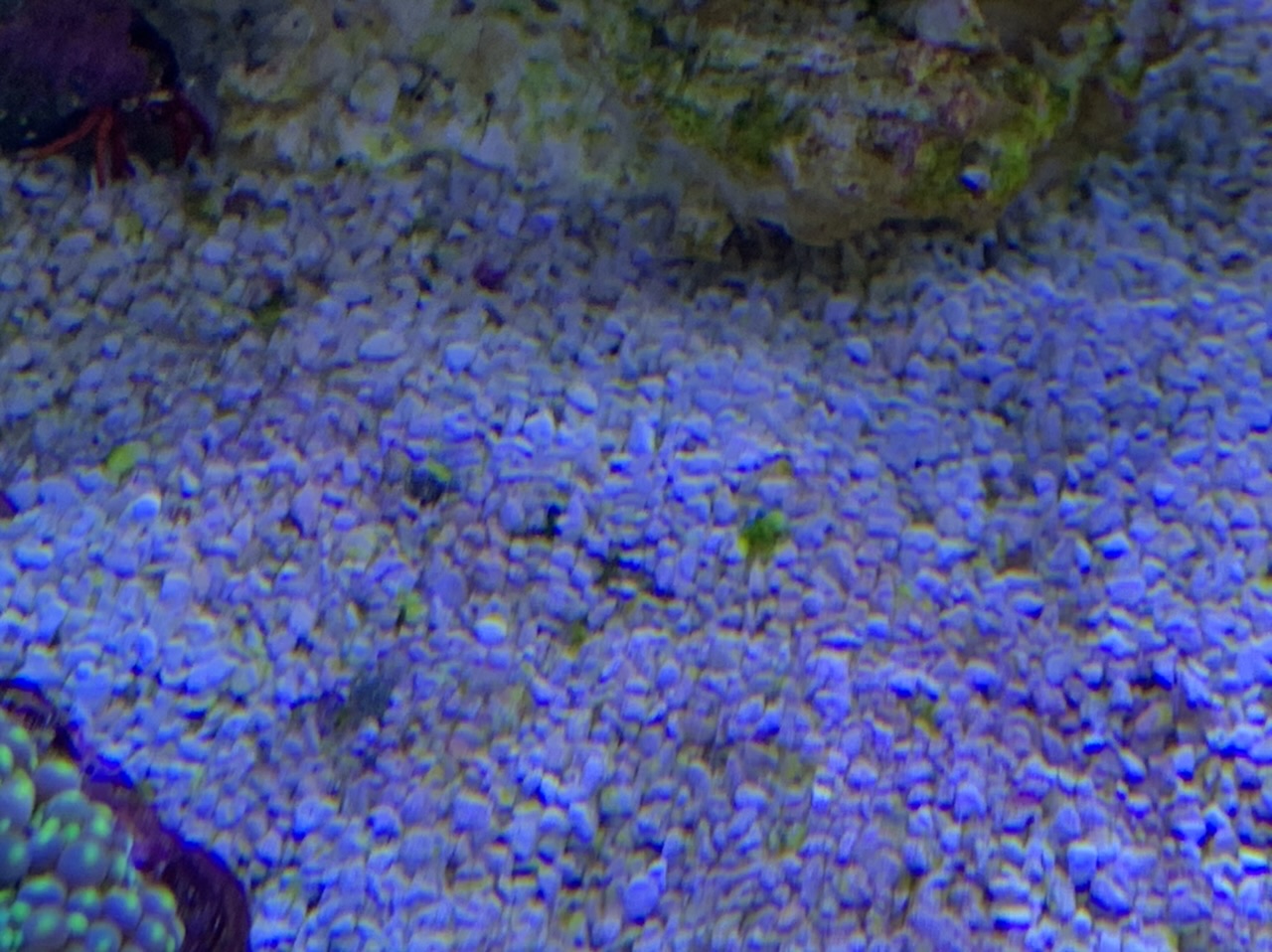

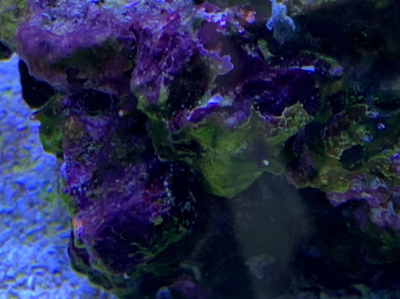

unser Cyanoproblem wird leider immer schlimmer. Jetzt sind es nicht mehr die Grünen sondern die Roten welche sich wie ein Teppich über die Steine und die Korallen legen. Auf dem Sand ist nichts.

Deine errechnete Sali liegt mit 37 zu hoch. Diese solltest du auf 35 senken. Dem gegenüber ist dein Bor und Jod zu niedrig. Diese solltest du nach dem Sali-Angleich auch anpassen, Bor auf 4 und Jod auf 0,08.

Bitte die Cyanos nicht einfach nur abpusten und im Becken verteilen, sondern wenn dann absaugen und Wasser verwerfen. Abgepustet sollten nur Cyanos werden, welche z.b. in der Koralle selbst hängen. Und auch dann die Fetzen absaugen.

Ok, na das wirst du dann wahrscheinlich wie fast jeder aussitzen müssen. Nicht grad schön, aber nicht änderbar. Wenn die cyanos die Korallen bedrängen, dann bitte absaugen und neues Wasser rein.
