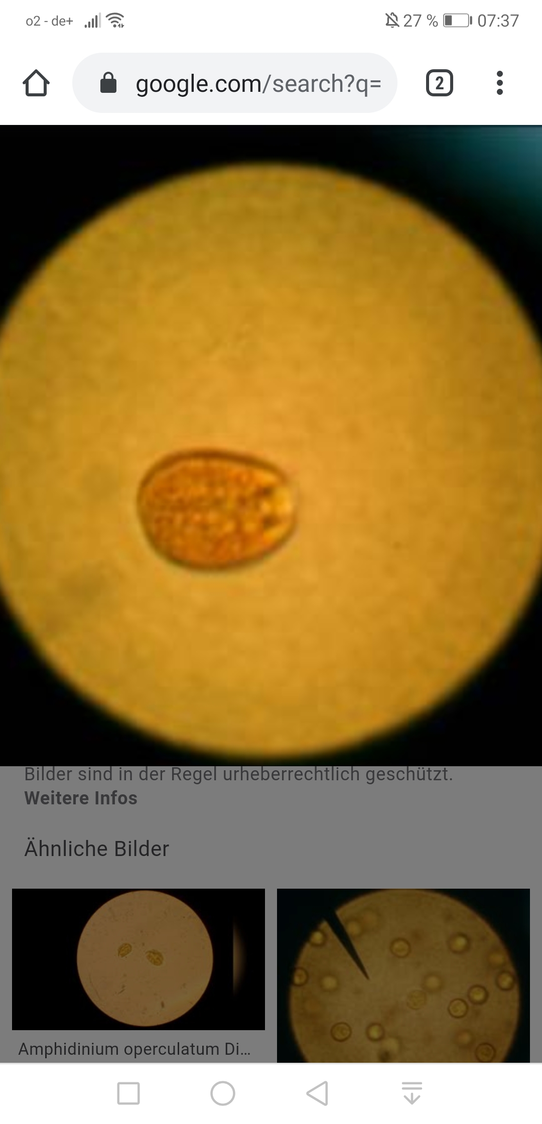

Ich habe eine betroffene Stelle mikroskopieren lassen. Es handelt sich tatsächlich um Dinos. Zwar sind in einer Probe immer mal 2-5 zusehen, also noch Unmassen, aber sie sind da. Sehen irgendwie aus, wie Pacmans. Bewegen sich langsam und gleichmäßig. Sie sehen dem auf dem Bild ähnlich. Eigenes Bild konnte ich nicht anfertigen.
Ok. Vielleicht schaffst du eventuell trotzdem mal ein Bild durchs Mikroskop 8-)
Hallo Miri. Es klappt mit der Mikroskopkamera nicht so recht. Es sind auf jeden Fall die runden Teile. Siehe oben. Unterm Mikroskop sieht man immer mal einen. Also es ist jetzt kein Massengewusel zu erkennen.
