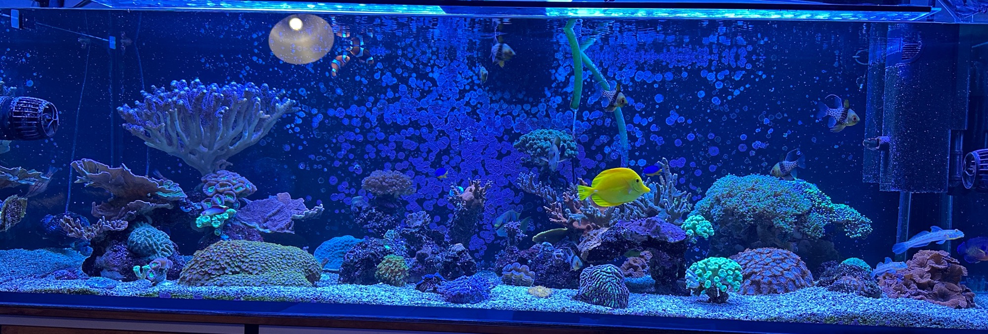

Hier das aktuelle Bild vom Becken, das oben war ein altes

Was hast so an N im Becken? Wie lange ist der Bodengrund im Becken? Wird er gepflegt (bez Po4)

Wenn du Nitrat meinst so bei ca 8mg/l
Der Bodengrund ist 1,5 Jahre alt , wurde regelmäßig mit Mulmglocke abgesaugt, wobei ich an vielen Stellen nicht rankomme
Ich denke auch dass der Neuzugang der beiden Maiden Schläfergrundeln vor einigen Wochen zu dem hohen PO4 Gehalt beitragen
Das Wasser war schon einige male trüb, was sich aber relativ schnell beruhigt hat

Moin. Lampe noch Hybrid? Seit wann sind die Docs und der Fuchs drinnen? Könnte bei der Größe auch ein Filterproblem bei Dir werden. Ich würde auch tippen das Deine Strömung nicht optimal ist. Hast auch ne große ICP?

Fuchs und Doc sind seit 6 Monaten drin
Beleuchtung ist hybrid
Große ICP ? Nein
Eigentlich sollte ein PO4 Gehalt von 0,122 nicht zum Absterben von Korallen führen ebenso ein NO3 Gehalt von ca 8
Hoher PO4 Gehalt denke ich hemmt das Wachstum von vor allem SPS oder liege ich da falsch?
Strömung ist nahezu überall vorhanden im Hinblick auf die sich bewegenden Polypen
Ich werde mal anfangen den Bodengrund auszutauschen

Moin . Ich kann nur nach den Bildern gehen und da finde ich die Pumpenanordnung nicht gescheit. Aber das must du beurteilen. Ich würde mal das Geld in eine total ICP investieren. Dann bekommst auch mal dein KH und N Wert. Du wärst nicht der erste, der überrascht wäre. Muß nicht, kann aber. Finde die 3 große nicht gescheit für das Becken. Die machen richtig Dreck. Und wenn Du jetzt schon ansteigst mit deinem Po4 Wert, dann wird’s zukünftig interessant. Du sagst es gerade selber. Wachstumhemmer - weniger Verbrauch und es geht abwärts in der Spirale.

Eine große ICP ist bestellt
Wie gesagt Bodengrund wird Stück für Stück ausgetauscht
Und der Fischbesatz naja, meiner Meinung nach nicht besonders hoch, ist aber mehr subjektiv betrachtet, eine Faustformel gibt’s halt nicht wirklich
Beim Phosphatadsorber verstehe ich nicht warum ich den Wert damit nicht runter bekomme
Z.B von Aqumedic soll pro 100g adsorber 1g Phosphat binden (Theorie), in meinem Becken sind rein rechnerisch 0,06g Phosphat, damit müsste ich sogar aufpassen dass dieser Wert nicht auf 0 absinkt.
Soweit zur Theorie.
Aber kann dieser Wert von ca 0,122mg7l wirklich dafür sorge tragen dass Korallen nicht gut stehen oder gar such auflösen ?
Ja bei der Strömung hab ich mir schon überlegt eine dritte MP 40 anschaffe, nicht wegen der Leistung sondern wegen der homogen Verteilung der Strömung
Jetzt erstmal die nächste ICP abwarten, kann halt noch ein bisschen dauern
