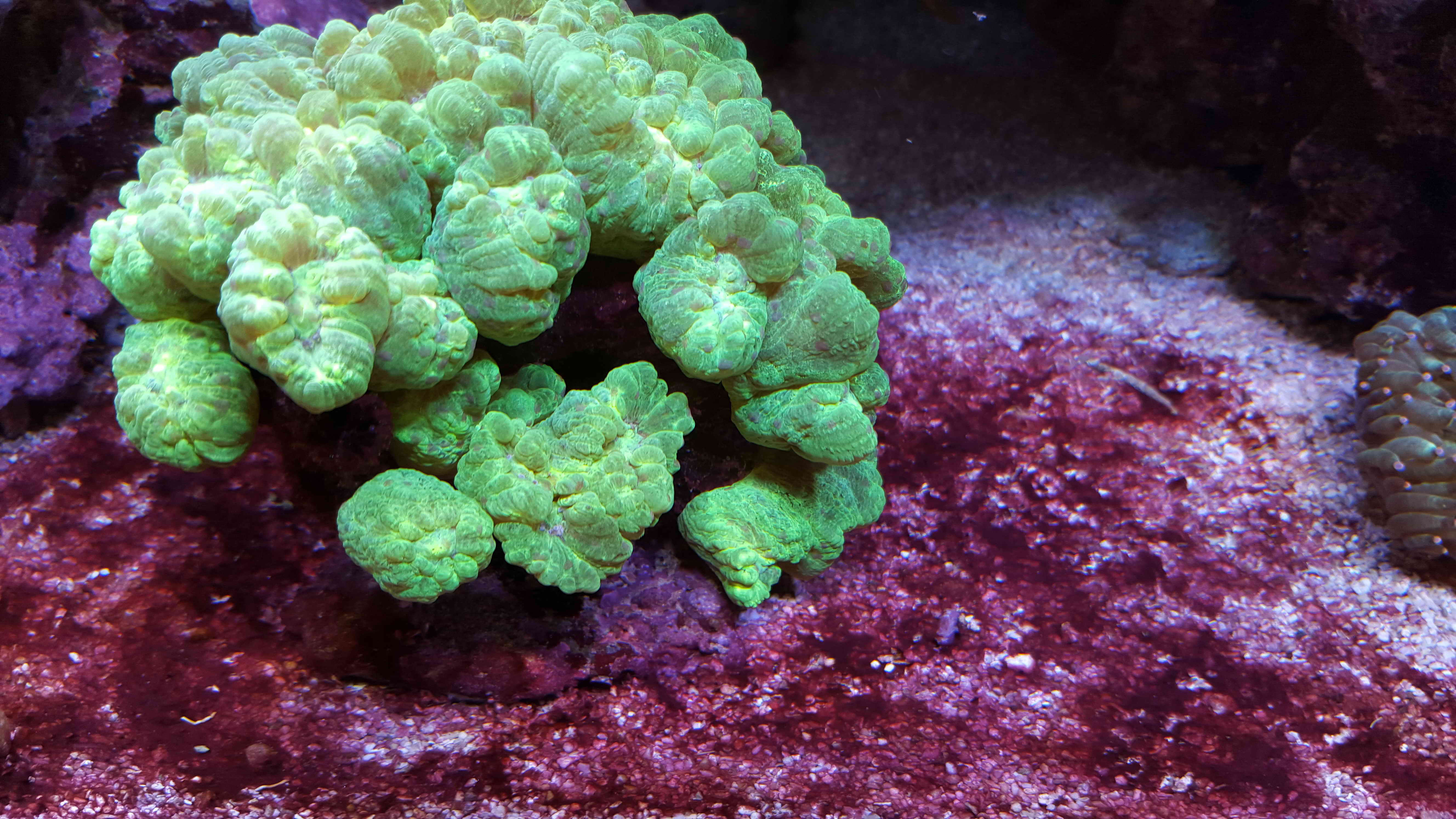

Hallo zusammen
Nun hat die Cyano Plage mein Aquarium zum zweiten mal befallen.
Das erste mal vor ca. einem halben Jahr. Damals habe ich die Maßnahmen gemäss Jörg ergriffen und die Bakterien waren fast verschwunden.
Wasserströmung optimiert, trocken Abschäumen, weniger Blaulicht usw..
Wasserwerte damals PO4 0.01 NO3 2.5
Nun sind sie wieder voll Rohr da, vor allem am Bodengrund und einige wenige Stellen am Riff.
Wasserwerte heute PO4 0.02 NO3 5-10
Warum die Werte angestiegen sind ist mir ein rätsel, eventuell sind die Fische ausgewachsen und Ihr Kot belastet das Wasser mehr.
Ich vermute schwer das meine Cyanos vorallem einen tiefen PO4 Wert lieben. In den letzten Wochen habe ich erfolglos an der Strömung und am Blaulicht geschraubt. Das interessiert die Dinger irgendwie nicht. Es ist noch zu erwähnen das ich die Beleuchtungsstärke der LED erhöht habe. Dies unabhängig von den Cyanos, denn die waren schon vorher da.
Soll ich durch die Senkung der 3 NutriBasic Produkte auf 0.5 mL/100 versuchen die Abbauprozesse zu verlangsamen und vielleicht einen höheren PO4 wert erhalten? Seit fast einem Jahr dosiere ich 0.75ml/100. Ich wollte den damals hohen Nitratwert von 10-20 NO3 senken und Jörg gab mir den Tipp.
Es wäre ein neuer Lösungsansatz den ich bei den Cyanos noch nicht versucht habe.
Nebst der ganzen Palette dosiere ich Nutri Coral zx-l und shoku nutribacter 1
Nutri complete möchte ich neu ausprobieren, warte aber auf die Meinung von Jörg.

Hallo Gianfranco,
mittlerweile empfehle ich die Dosierung bei <0,02 mg/L Phosphat sogar auf nur 0,25 mL pro 100 L zu reduzieren. Bitte gehe also von der sehr hohen Dosierung runter auf 0,25 mL pro 100 L. Eine Dosiermenge >0,5 mL empfehle ich ohnehin nur in Ausnahmefällen und v.a. nicht auf Dauer, sobald Symptome wie Cyanos etc. und niedrige Phosphatwerte auftreten, muss man die Dosis auch unbedingt verringern.
Am Licht würde ich auch nicht mehr viel verändern. Die Lampe war ja dann nach unserem ersten Kontakt gut eingestellt.
Prüfe bitte mal, ob eine Senkung der 3 nutri-basic Produkte auf 0,25 mL pro 100 L etwas bringt.
So wie es aussieht, sind die nur auf dem Boden, oder? Das passiert oft v.a. bei niedrigem Phosphatgehalt.
Wie alt ist der Bodengrund? Wenn der älter ist als 1,5-2 Jahre, würde ich ihn vielleicht auch gegen neuen Sand tauschen.

Danke für die schnelle Antwort Jörg
Es freut mich das ich aufgepasst habe und an der richtigen Schraube drehen wollte
Die Nutri Basic Produkte senke ich nun auf 0,25 mL pro 100 L
Der Bodengrund ist seit Anfang drin, also 1,5 Jahre. Ich hab vor Wochen 10 Kg abgesaugt. Das war eine Maßnahme gegen die Cyanos die ich vergessen habe zu erwähnen. Erfolglos natürlich. Nun ist nur noch eine ganz feine Schicht da.
Wäre es nicht sinnvoll ohne Bodengrund zu fahren? Sieht wohl nicht so toll aus. Das austauschen ist ne riesen Sauerei.
