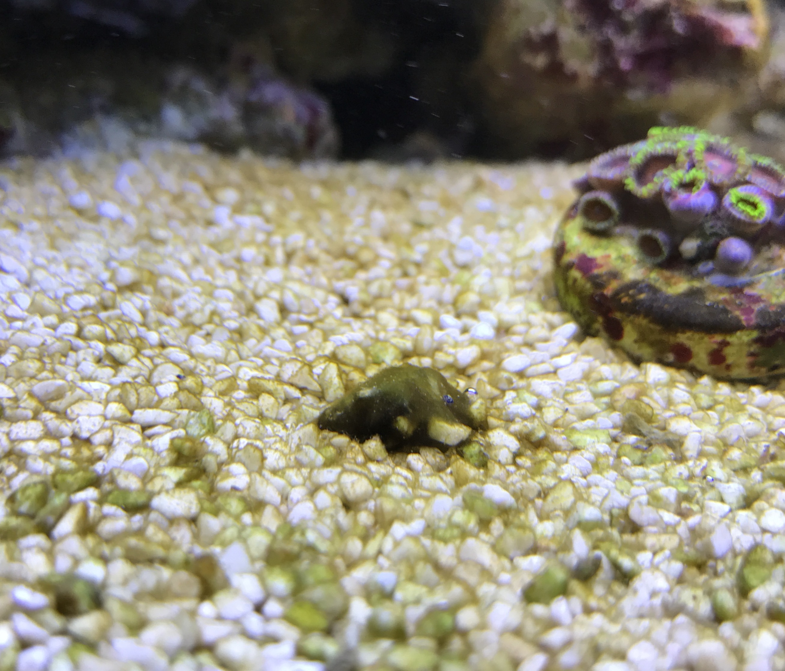

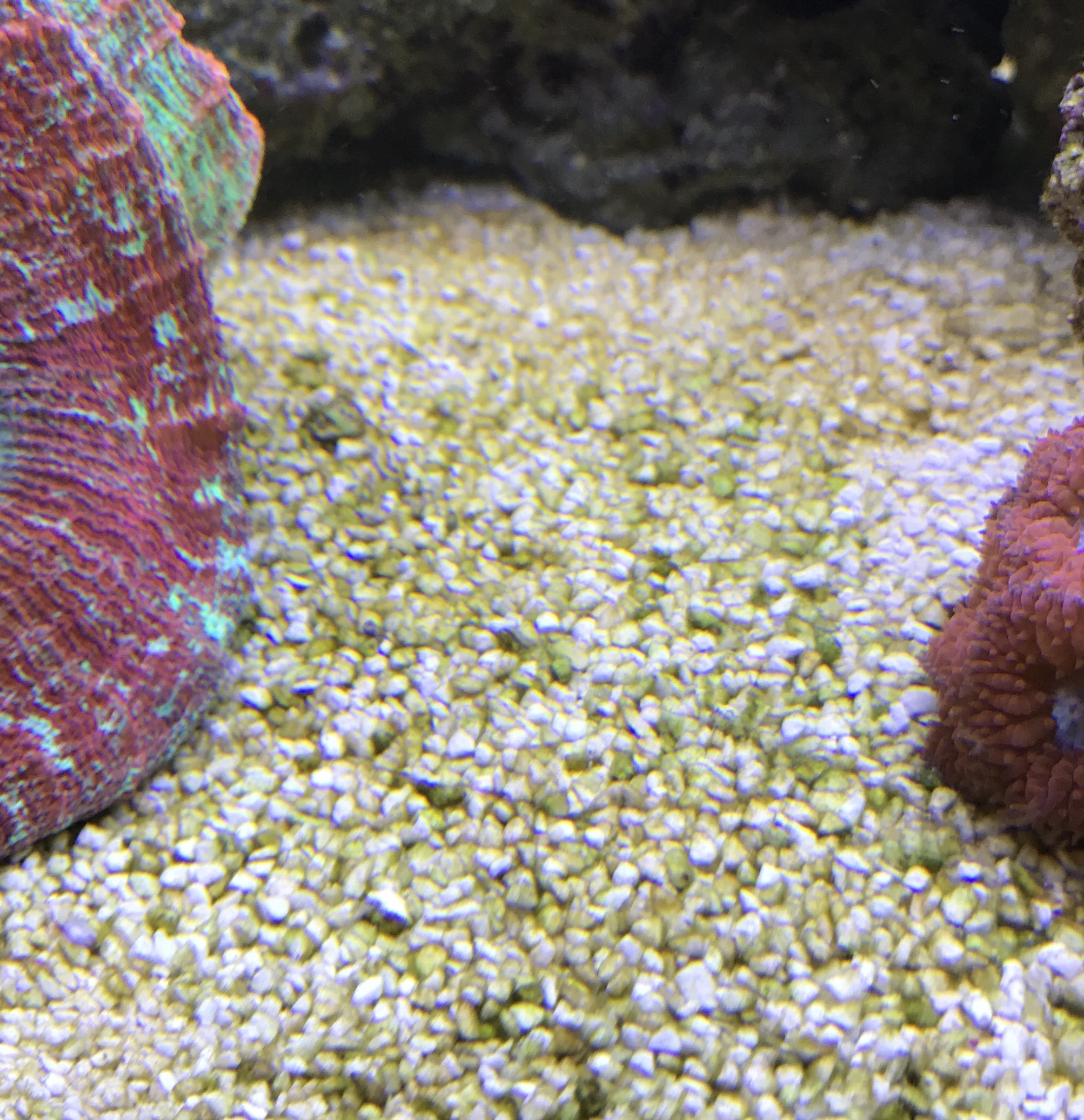

mein Becken läuft schon seit 7 Wochen und habe seit 6 Wochen diese Algenbelag auf dem Kies. Die werden langsam aber sicher immer mehr. Sind das Kieselalgen?

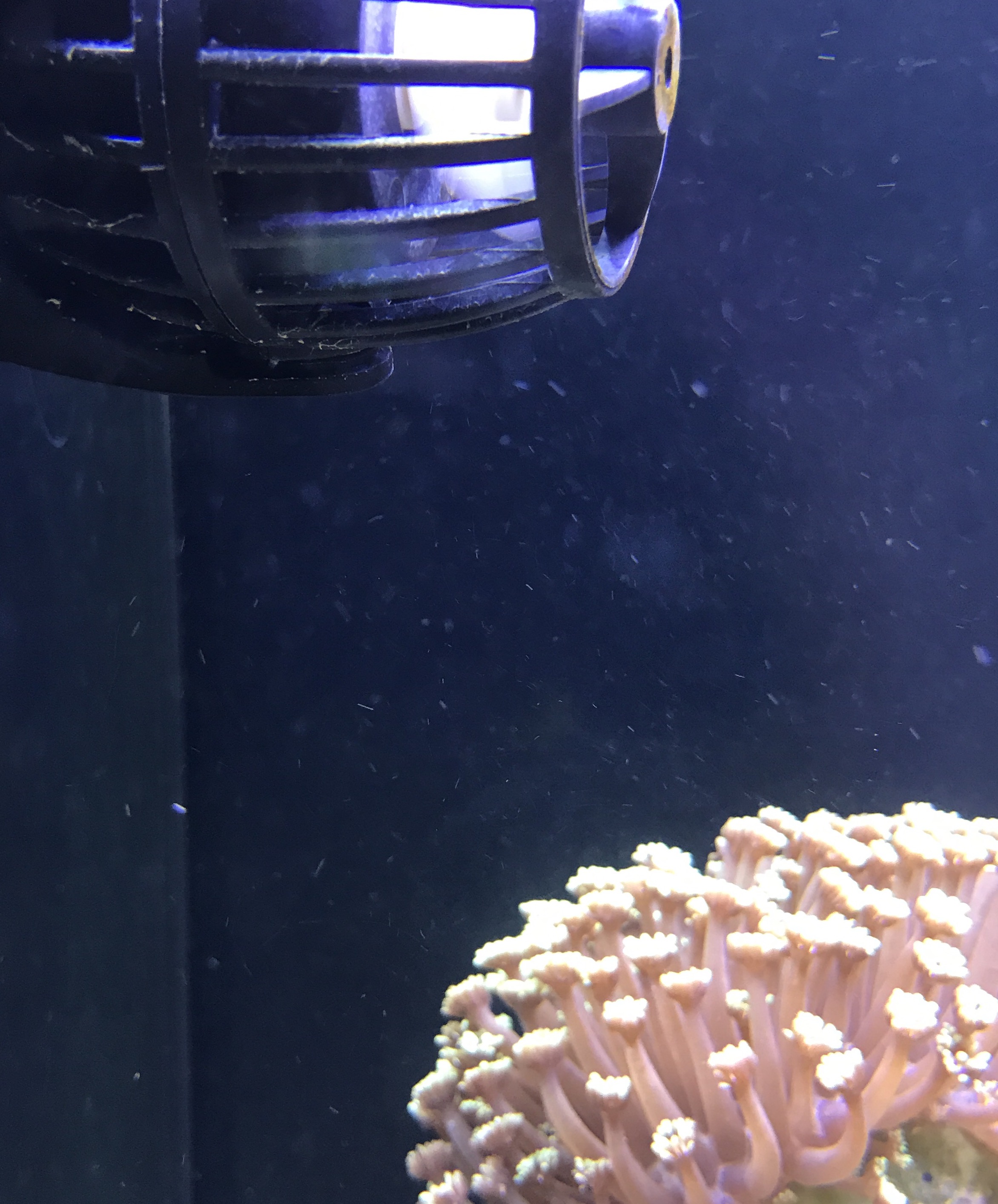

Hallo nochmal,
Ich habe sehr viele mini Luftbläschen im Wasser. Habe mal ein Foto davon gemacht, mann kann es mit dem schwarzen Hintergrund sehr gut sehen. Die Bläschen kommen nicht vom Abschäumer, ich habe eine Blasenfalle im Technikbecken die auch sehr gut funktioniert. Hat jemand so etwas schon mal gehabt? Woher kommen die gefühlte Millionen Bläschen? Und kann niemand zu den Algen oben etwas sagen? Falls es Dinoflagellaten sein sollte habe ich schon mal das Blaulicht auf 10% reduziert, vielleicht hilft es etwas. :?:

Es sind keine Luftbläschen! Es sind kleine schwebeteilchen. Wenn ich die Strömungspumpen ausschalte setzen sich die Teilchen ab, wenn die Pumpen wieder laufen sind die wieder überall im Wasser. Leute bitte unterstützt mich mit euren Erfahrungen. Auf dem Kies sind Algen, im Wasser sind Schwrbeteilchen, morgens reinige ich die Scheiben abends sind wieder grüne Algen drauf. Was mache ich falsch??

Schwebeteilchen hat jeder mehr oder weniger, je nachdem welche Tiere du auch u.a. pflegst. Um genauer darauf eingehen zu können, benötigt man eine Gesamtansicht mit Analyse Bogen.

Bezüglich der Algen kann man es ganz genau bestimmen mit nem hobbymikroskop. Die Kosten nicht die Welt. Und dann weiss man es genau. 1000x besser als rumzuraten. Aber nur so nebenbei. Auf deinen Fotos sieht man keinen "besorgniserregend" Algenwuchs.

Ein starker Algenwuchs auf dem Bodengrund habe ich nicht. Aber wenn ich Becken sehe bei denen der Bodengrund fast Schneeweis ist werde ich schon etwas neidig:)
