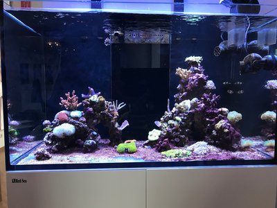

Hallo!
Ich hatte ja vor kurzem das Problem dass ich keinen KH und Ca Verbrauch hatte. Das Problem habe ich gelöst indem ich angefangen habe meine PO4 Werte und meine NO3 Werte zu erhöhen. Ich dosiere derzeit (seit 2 Wochen) 2,4 ml Nutri Complex 2x/Woche und 2.4 ml Nutri Complete 3x/Woche. Meine NO3/PO4 Werte steigen dadurch jedoch nicht aber dafür habe ich wieder einen KH/Ca Verbrauch. Auch das Polypenbild und die Farben meiner Korallen sind viel schöner!
Ein paar Cyanos, sowohl grüne als auch rote hatte ich eigentlich immer. Aber da hat es sich um wenige Quadratzentimeter große Flächen gehandelt. Die Cyanos sind jedoch auch schon vor der Zugabe von Nutri Complex und Nutri Complete mehr geworden. Aber jetzt werden die Cyanos langsam wirklich dominant.
Ich bin mir nicht sicher wie ich jetzt richtig reagiere. Die vordere Tunze hab ich von 6055 auf 6095 umgebaut um die Strömung zu verändern, hat aber nichts gebracht. Einen zweiten Umbausatz für die andere 6055 bekomme ich noch diese Woche. Absaugen soll ja auch eher eine Verschlechterung bewirken. Ach ja, ich hatte für 4 Wochen eine UV-C Anlage mitlaufen um das Wasser glasklar zu bekommen.
Wasserwerte
KH 8
CA 415
Salinität 35
Mg 1425
NO3 0 n.n.
PO4 0,009 (Hanna)
Ich weiß, noch immer sehr geringe Nährstoffwerte. Aber soll ich noch mehr Complete und Complex dosieren?
Habt ihr einen Rat für mich?
Danke und liebe Grüße
Armin
