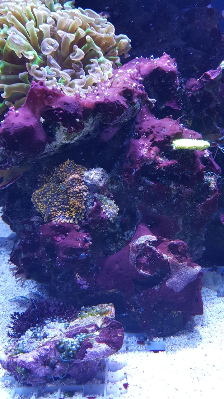

bei mir im Aquarium habe ich an 2 Stellen diese Beläge. Als ich den Stein raus nahm konnte ich den Belag wie eine Gummifolie abziehen.
ein Bild folgt nacher sofort.
Oder handelt es sich eventuell um 2 verschiedene Sachen (Unten und Oben).

Belag
Re: Cyanos oder Schwamm??
Hi
Das sieht für mich sehr nach Roten Cyanos aus...

danke für die Antwort, was meinst du sollte ich tun, oder wie finde ich die Ursache?
Liegt es evtl. an den niedrigen Nährstoffen?
Oder soll ich versuchen die Strömung zu erhöhen?
Das Plankton habe ich gelesen bringt ja nicht wirklich was.
Manu.

Naja cyanos können wegen allem möglichen kommen.
Wie sind denn deine nährstoffe, und die beströmung? Machst du wasserwechsel? Wenn ja mit welchem salz?
Meine bin ich los geworden mit Geduld, absaugen, Geduld, absaugen......
Grüße Miriam
Hab Anamnesebogen gefunden. Das Salz kenne ich nicht. Nutze tropic Marine.
Würde erst mal absaugen und schauen wie schnell die wieder kommen. Welche lampeneinstellung hast du.
Könntest wegen der niedrigen nährstoffe etwas öfter füttern. Kann nicht schaden. Grad wenn du wegen dem absaugen öfter Frischwasser reingibst. Oder minimal nutri complex und complete dosieren.
Wie lange hast du die cyanos schon?
Grüße Miriam

Ich habe meine Lampe nach den Vorgaben von Jörg eingestellt.
Wegen Nurtri Complex und Complete werde ich mich mal erkundigen.
Ich denke ich hab sie jetzt ca. seit einem Monat, hatte den Stein mal raus genommen um die Algen ab zu zupfen und dabei gleich den roten Belag abgezogen ging in einem Stück ab.
