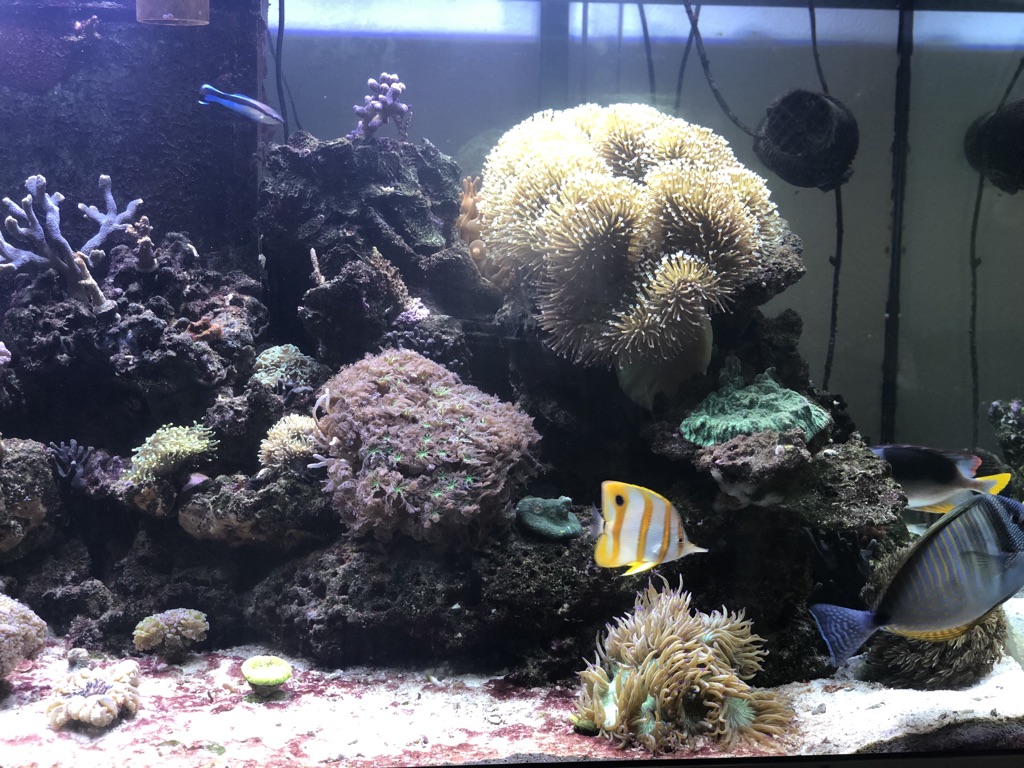

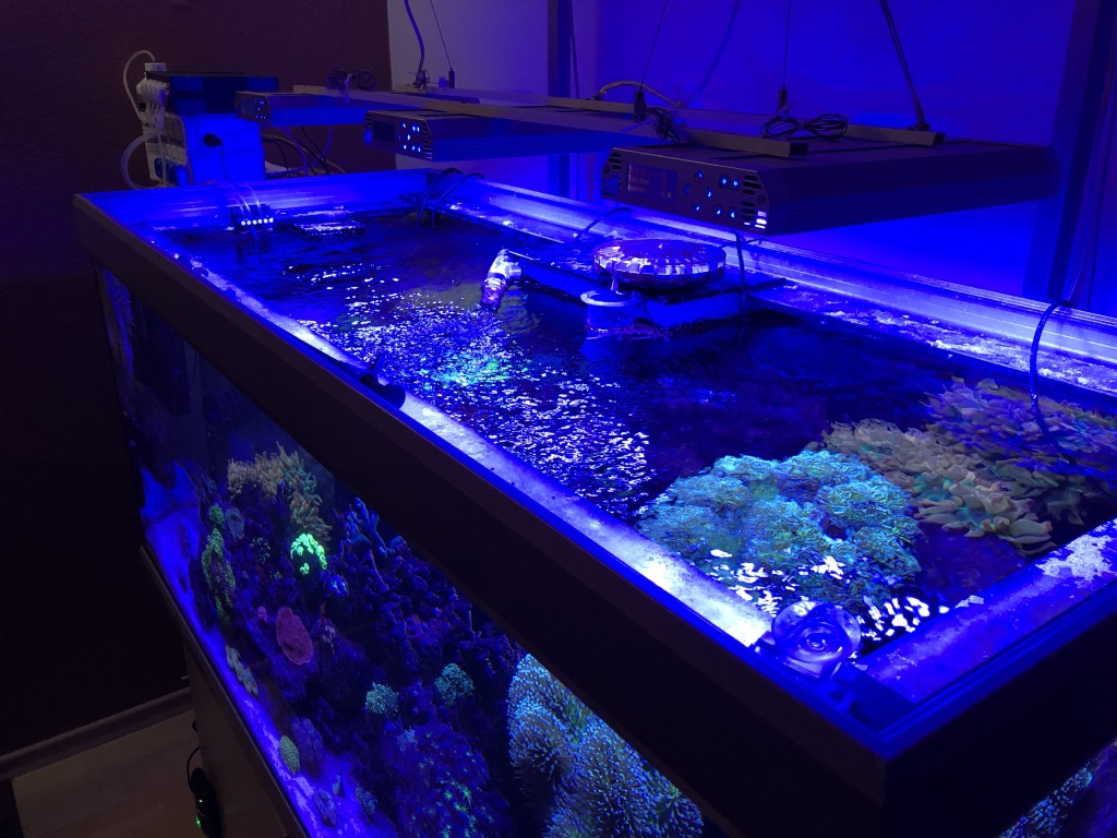

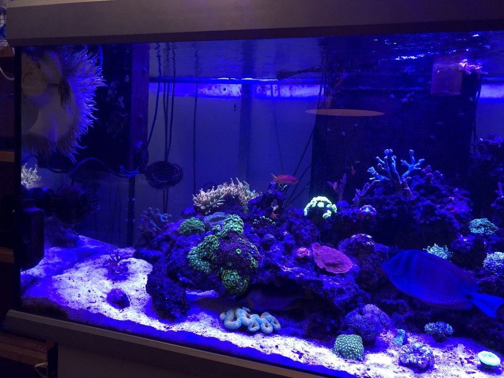

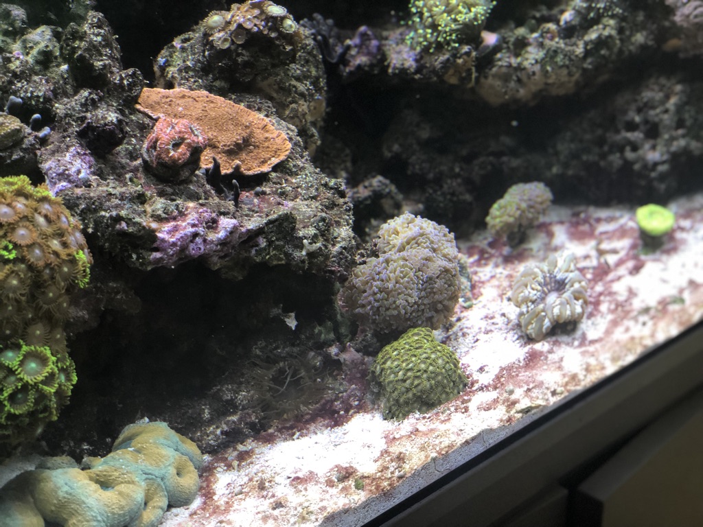

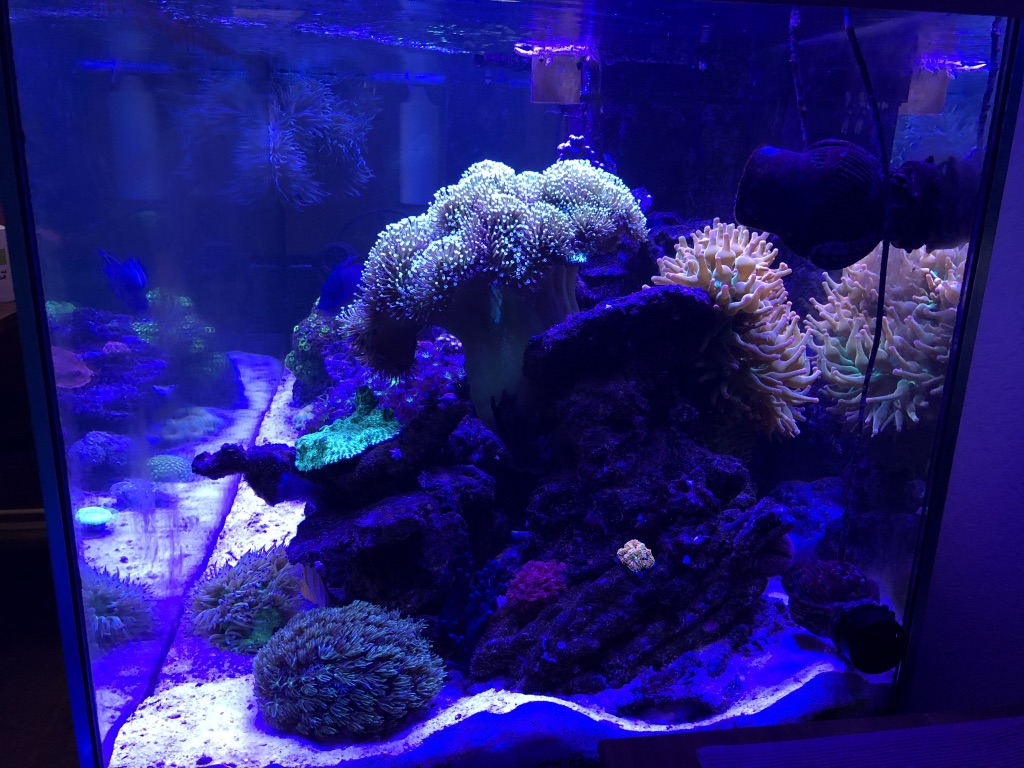

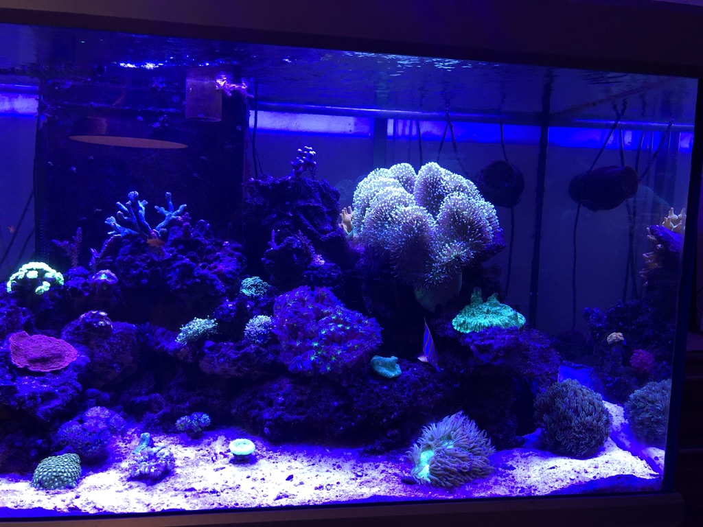

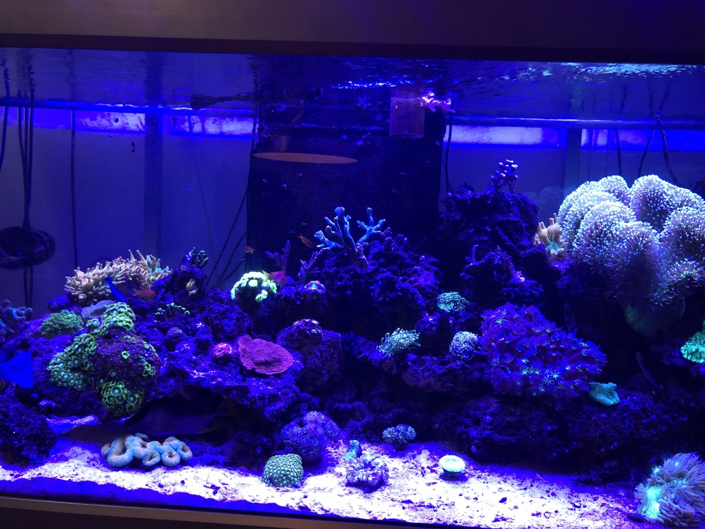

Hier ein paar erste Bilder

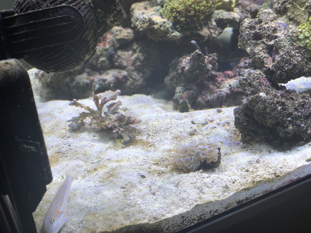

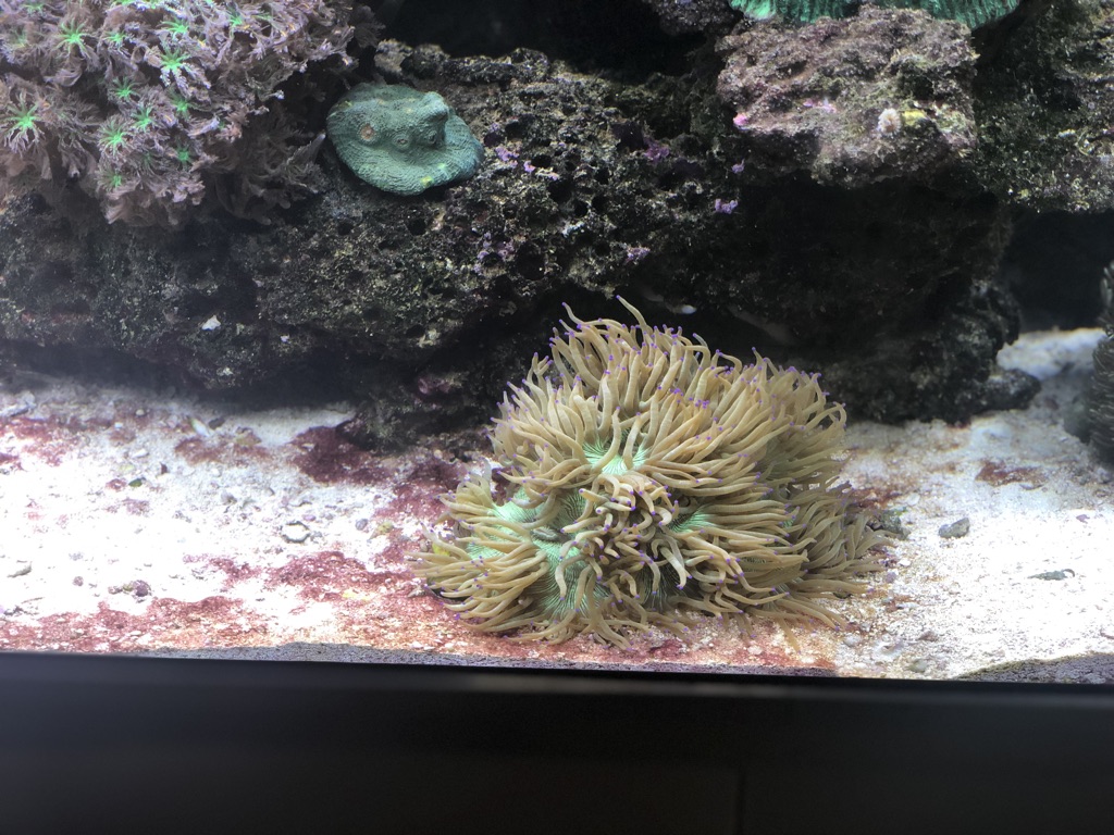

und noch zwei mehr

Wenn möglich die Bilder im Tageslichtmodus hochladen.

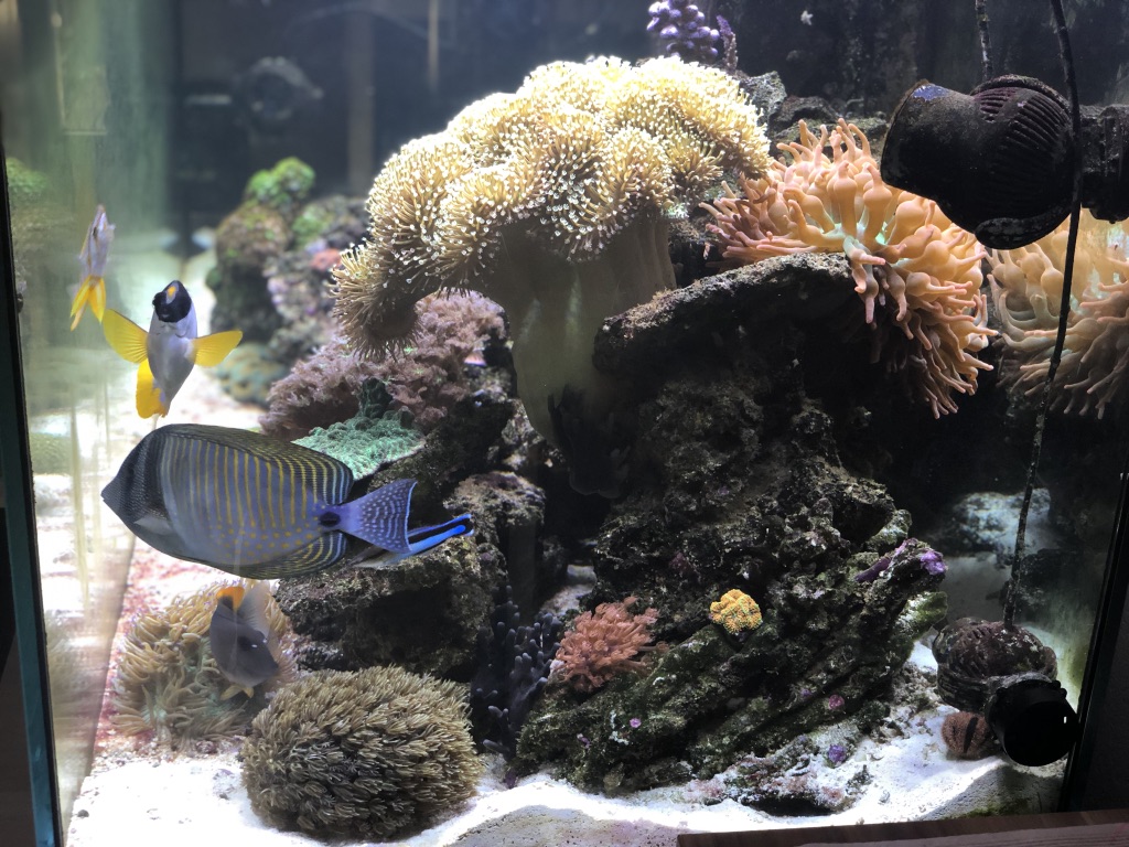

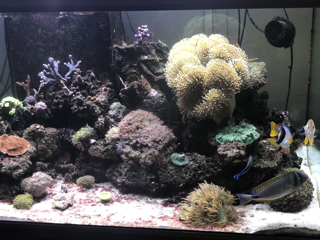

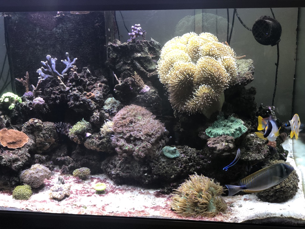

Und hier in Tageslicht

fortgesetzt
