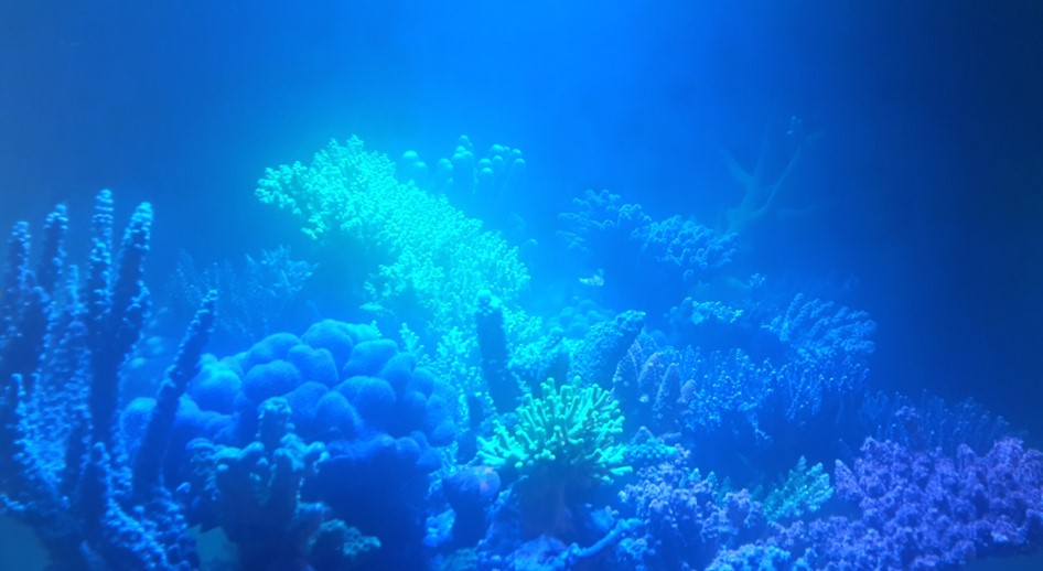

ich würde gerne wissen, wie groß das Problem ist und ob ich irgendwas tun kann oder sollte.
Heute Mittag beim anschalten der Beleuchtung war das Wasser ganz trüb, so als hätte man gerade nutri-basic #3 dosiert. Das ist plötzlich über Nacht gekommen. Gestern Abend standen wir noch vor dem Aquarium und sagten, dass alles gut wächst und toll aussieht und heute dann das. Ich würde am ehesten denken, dass es sich um eine Bakterienblüte handelt, wenn das Wasser so milchig aussieht. Allerdings gibt es eigentlich keine Ursache dafür. Weder im Aquarium noch im Zimmer wurde irgendwas verändert, die Technik funktioniert, es gab auch keinen Stromausfall. Alle Tiere leben. Der Abschäumer hat heute morgen nicht abgeschäumt, inzwischen tut er das aber auch wieder etwas. Die Korallen sehen ganz okay aus und die Fische verhalten sich normal und fressen auch, allerdings etwas langsamer. Vielleicht sehen sie das Futter schlechter. Eigentlich wäre erst morgen der Wasserwechsel dran aber den habe ich auf heute vorgezogen und 20% Wasser gewechselt. Es hat sich dadurch aber nichts verbessert.
Das Problem ist, dass morgen keiner hier sein wird. Ich frage mich daher, ob ich lieber zu Hause bleiben sollte und ob ich überhaupt irgendwas tun könnte.
Ist so eine Bakterienblüte gefährlich? Beim Beckenstart kommt das ja manchmal vor aber das Aquarium steht jetzt schon über ein Jahr.

Hallo Ulrike,
wenn es eine Bakterienblüte ist, dann schließe doch einfach eine UV Anlage ran. Wichtig ist die Sauerstoffzufuhr (Strömung, Abschäumer, ..).
Hast Du Schnecken oder Seeigel im Becken. Die können auch ablaichen. So sah es bei mir aus als meine Schnecken abgelaicht haben (siehe Bild).

Hallo Dieter,
die UV Anlage hat geholfen, das Wasser war gestern wieder klar, vielen Dank.
Allerdings sahen die LPS Korallen bei unserer Rückkehr ziemlich schlecht aus. Der Abschäumer schäumt auch richtig stark ab. In 2 Tagen war der ganze Topf voll. Das ist mehr als sonst im ganzen Monat. Ich habe dann heute Abend Wasserwerte gemessen und festgestellt, dass kein Phosphat mehr nachweisbar ist. Das ist schon erstaunlich, vor 3 Tage lag der Wert noch bei etwa 0,1 mg/l. Ich habe vorhin eine Dosis comPlex dosiert und die ersten LPS zeigen schon wieder mehr Polypen. Den SPS hat das Ganze zum Glück nichts ausgemacht.
Wie lange sollte die UV Anlage an bleiben? Der Abschäumer schäumt auch immer noch extrem stark. Soll ich warten bis alles wieder normal ist? Ich habe immer noch keine Ahnung, warum das überhaupt passiert ist.
