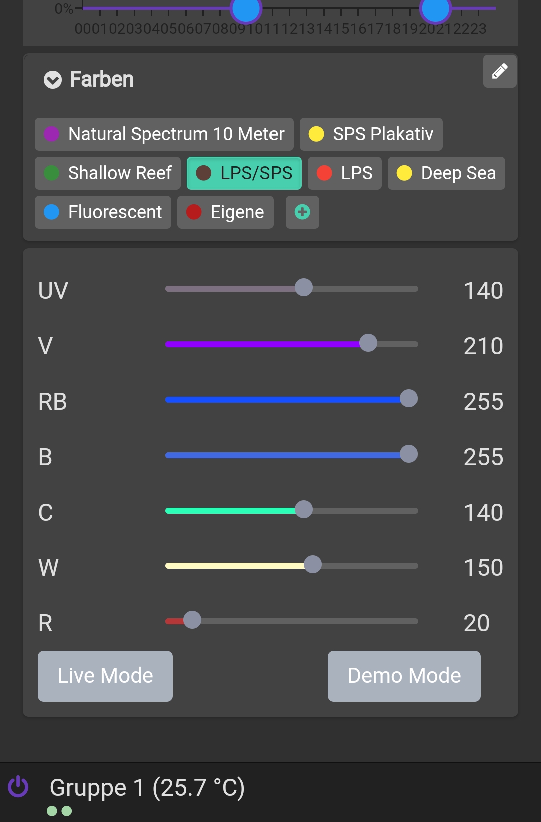

Mach mal die lps/sps Einstellung und fahr 50%
Shallow reef is mir zu viel UV und Violett
Beiträge: 757
Re: Cyanobakterien durch Nährstoffmangel oder Nährstoffüberschuss?
Wie bitte?
LPS/SPS = 140/210 (UV/Violett)
Shallow reef = 130/150 (UV/Violett)
oder hat die Pro da ein anderes Profil?
Shallow reef hat mehr Cyan und Weiß, was wiederum Cyanos begünstigen kann.

Das ist das originale lps/sps Programm!
Firmwareupdate schon gemacht?

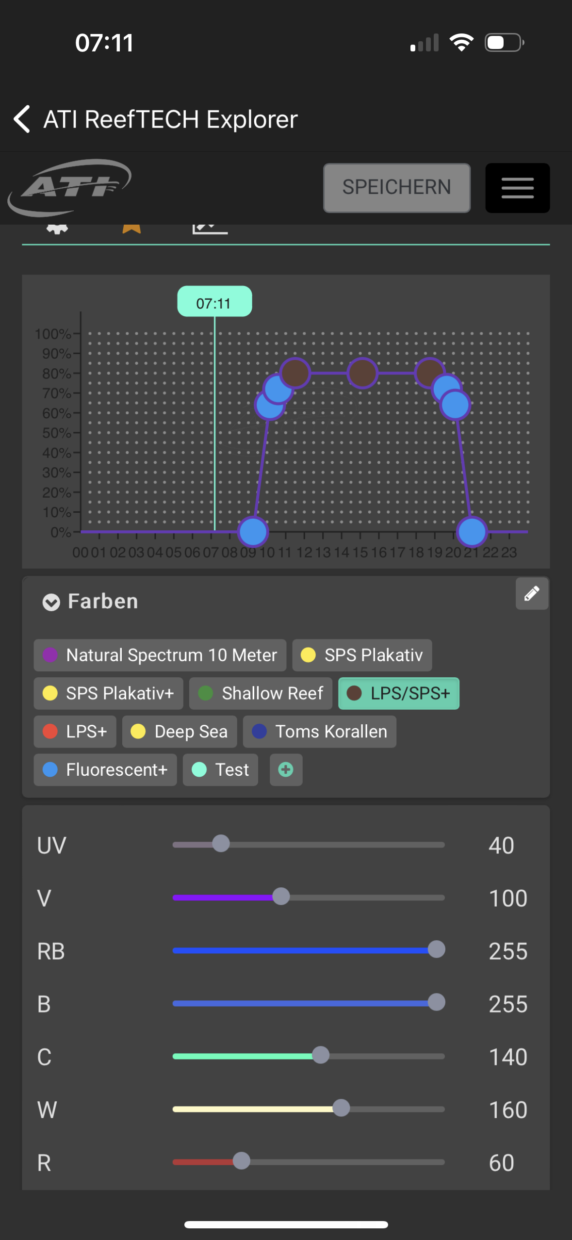

Also bei mir habe ich beim Original LPS/SPS deutlich mehr UV und V als
im Shallow Reef Programm. Außerdem gefällt das mir so ganz gut.
Von daher denke ich das die Cyanobakterien evtl durch Nährstoffmangel gekommen
sind!? Heute ist wieder Messtag...da bin ich mal gespannt wie die Werte sich entwickelt haben.

Hä?
Zeig mal deine originalen Voreinstellungen?
Also bei lps/sps

Das ist das originale unveränderteb LPS/SPS Programm.
