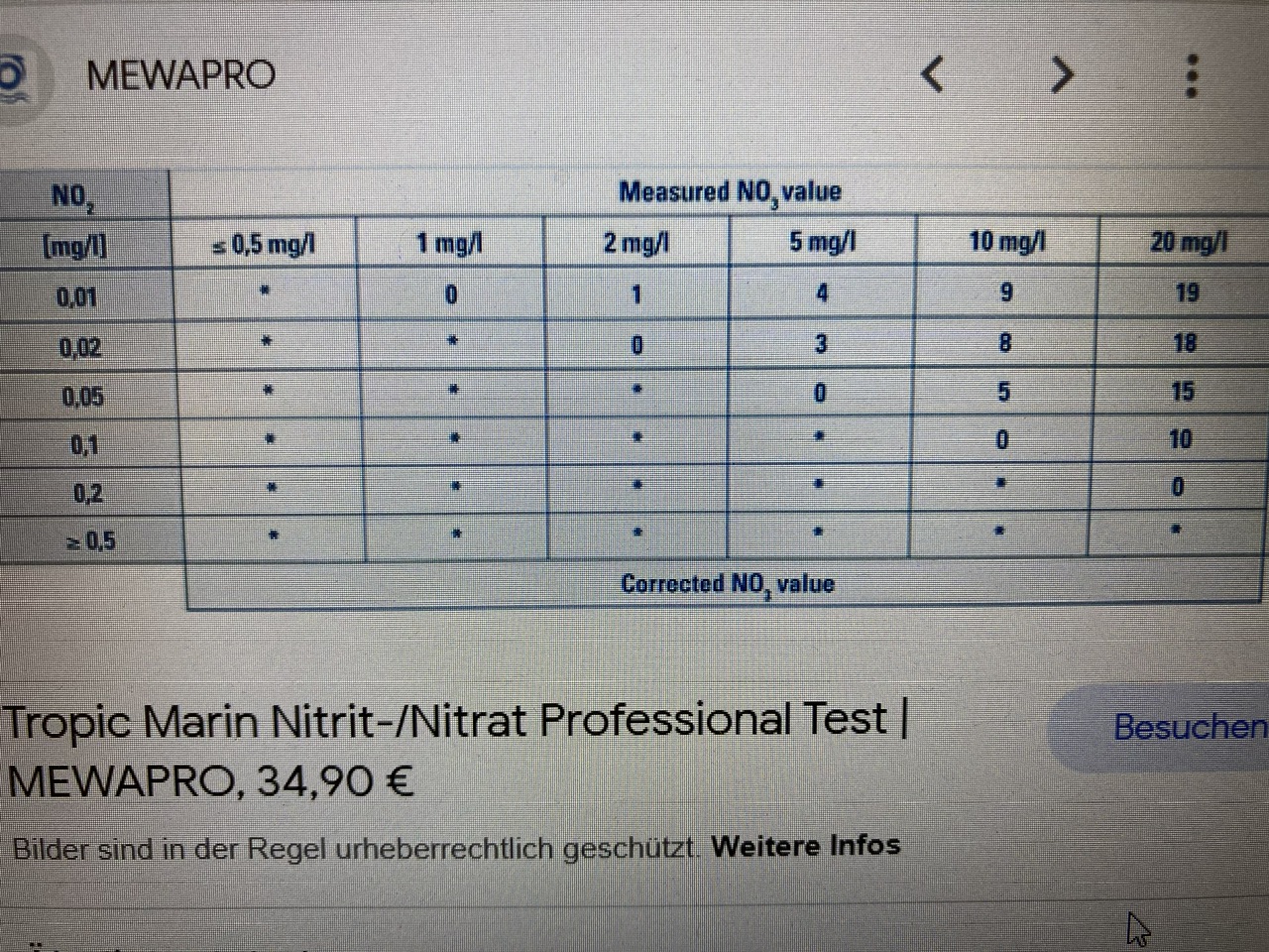

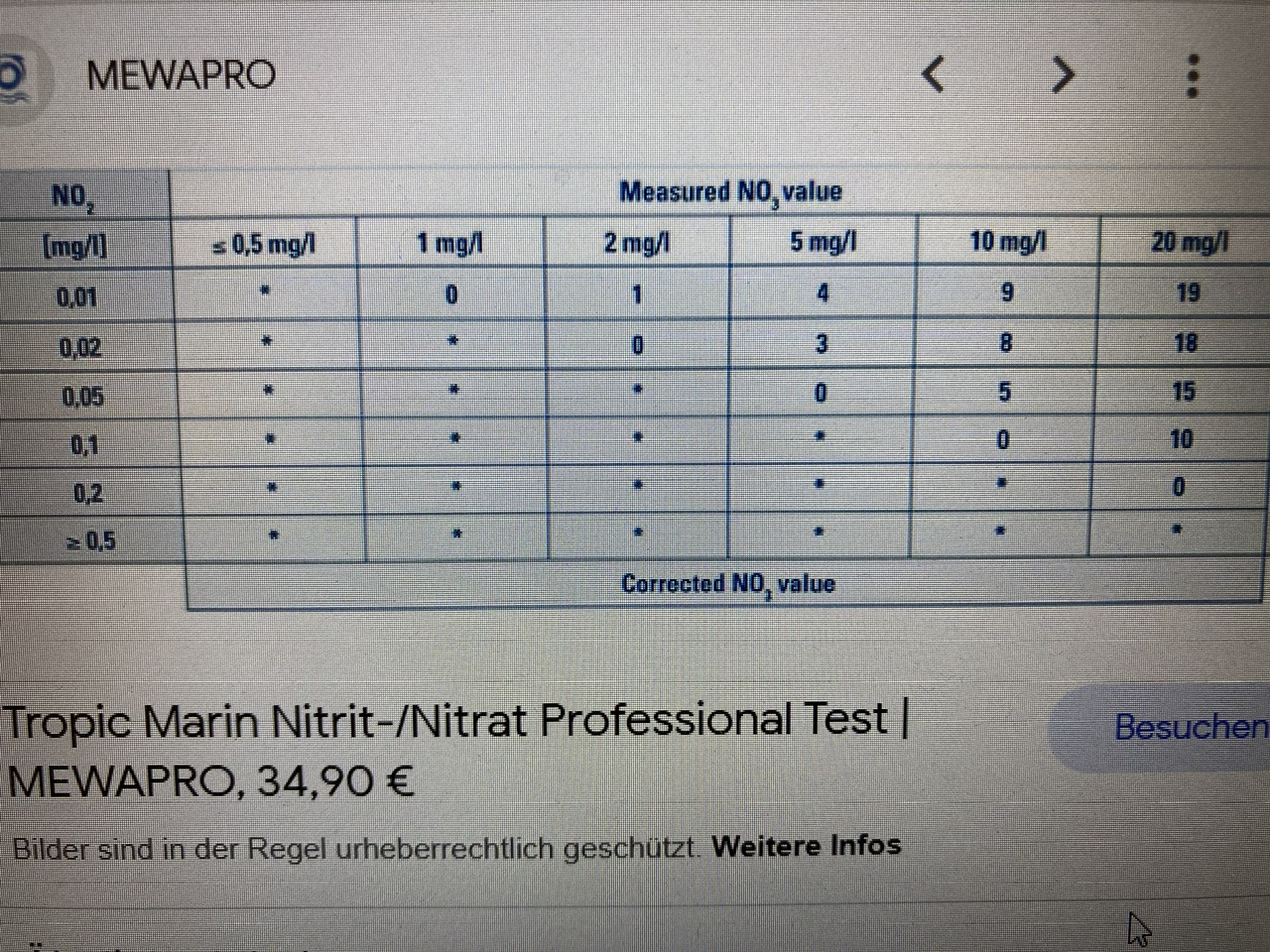

Ich habe jetzt gemessen, habe ungefähr 0,1- 0,2 Nitrit im Wasser. Wenn ich jetzt die Tabelle nehme und bei gemessen 20mg Nitrat Vergleiche habe ich ungefähr tatsächlich so viel, vielleicht sogar auch höher da der Nitrattest nur bis 20mg geht. Hmm...

Wenn du 0,2 mg Nitrit hast (womit machst du den Test?) dann entsprechen deine 20 mg Nitrat in Wirklichkeit 0mg.
Ich glaube nicht, dass du soviel Nitrat hast.

Ouu shit, ich habe die Tabelle falsch verstanden 😅

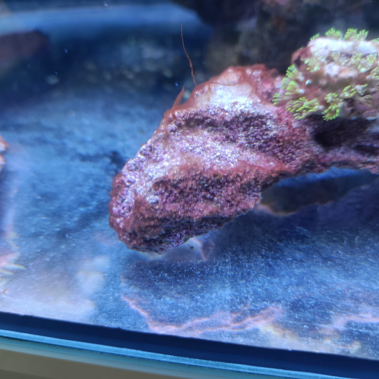

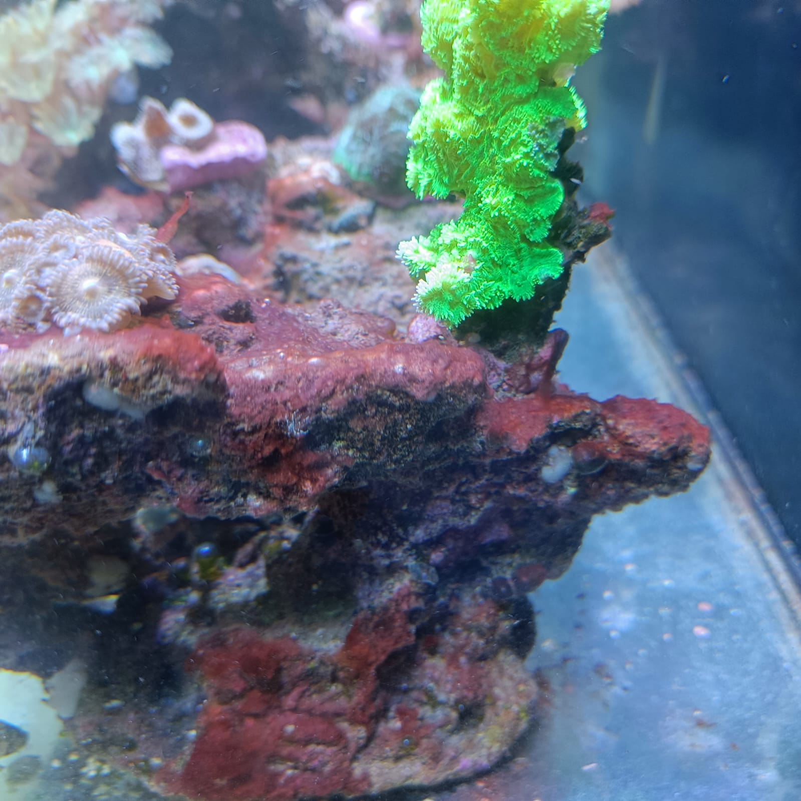

sind das wirklich Cyanos? Haben teilweise kleine Luftbläschen an der Spitze?!
Beste Grüße
Christopher
