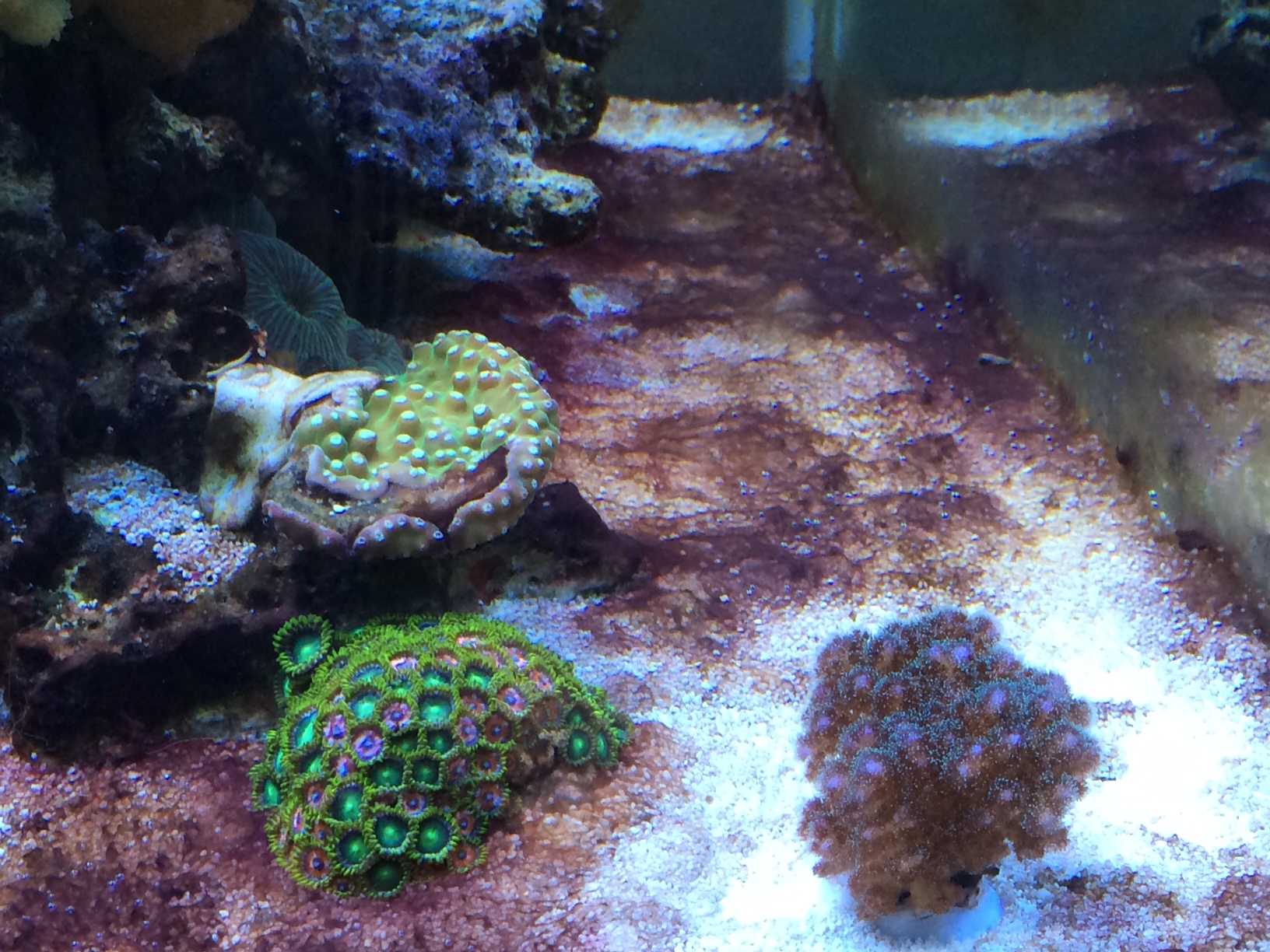

Hallo Meerwasserfreunde, Hallo Jörg,
wie in der Überschrift zu sehen, habe ich weiterhin Probleme, meine Cyanos vollständig los zu werden. Diese begleiten mich nun seit ca. 4 Monaten, mal mehr, mal weniger. Ich habe bereits versucht, anhand von Gleichgewicht Po4/No3 sowie Strömungsverstärkung eine Änderung herbeizuführen, dies gelingt mir jedoch nur mäßig.
Generell habe ich das Problem, dass ohne tägliche Zugabe von No3 und Po4 meine Nährstoffwerte unter die Nachweisgrenze sinken. Faktoren wie Licht etc. habe ich bereits im Haupthread mit Jörg durchexerziert. Das Polypenbild ist generell gut und die Farben haben sich durch die Zugabe von Sangkai Basic verbessert. Nur wenige Korallen kümmern vor sich hin und sind extrem blass. hebe ich die Werte an No3 an, kommen auch die Cynon verstärkt, dies habe ich bereits getestet.
Aktuelle Werte von heute:
po4: 0,006
No3: 0,2
KH: 6,5 (wird angepasst)
Ca: 440
PH: 8.5
tägliche Zugabe von Po4 und Jod, 2 Tageweise Nutri Complete.
Flo

Hallo Flo
Vielleicht solltest Du mehr Fische einsetzten? Sollten keine grossen sein sondern zB ein Schwarm welcher auch in die Korallen sich zurückzieht.
Du bekommst sonst die Werte wohl nie hoch.. die Korallen verbrauchen es vor zu.. und so wie ich sehe sind die Becken mit den Cyano's alles Nährstoffarme Becken....

Moin
Sieht sogar schon fast nach ner Mischung mit dinos aus.
LG Mark

Servus,
aus meiner Sicht sind es Cyanos, auch wenn man ohne Mikroskopbild natürlich nichts genaues sagen. Wie misst du denn PO4? Bei deinem niedrigen PO4 würde ich mal versuchen nutri comPlex zu geben und zu schauen wie es sich auf die Cyanos auswirkt. Bei mir hat eine vorsichtige und geringe Anhebung von PO4 die Cyanos vertrieben. Wäre mal einen Versuch wert.

Hi Florian,
Auf dem einen Bild könnten es auch Goldalgen sein.
Diese treten typischerweise bei einen niedrigen Phopshatniveu auf.
Achte darauf das du das Riff bzw. die befallenen stellen gut beströmst.
Einige Korallen sehen schon recht hell aus!
Wenn du nur einseitig oder auf einer "Seite" mehr dosierst Limitierst du ggf. die andere wieder.
Ich würde dir eine Dosierung von Nutri complete und comPlex empfehlen.
Damit deckst du deinen kompletten Nährstoffhaushalt mit Stickstoff und Phosphor ab.
Ich würde mit einer Dosiermenge von 1ml/100l täglich bei beiden starten und dies mal für eine Woche beibehalten und beobachten.
Dann wenn du einen Anstieg bei den Nährstoffen nachweisen kannst die Dosierung reduzieren bzw. aussetzen ansonsten die Dosierung fortsetzen und beobachten wie dein Becken darauf reagiert.
Ansonsten gilt bei niedrigen Nährstoffwerten effektives Durchflussvolumen auf das 1-1,5 fache reduzieren,Abschäumer trocken einstellen sowie Beleuchtung reduzieren bzw. auf 11h verkürzen.

Hallo Dani, hallo Christian,
mein Schleimfisch ist ein Salarias Ramosus, allerdings noch recht klein. Zur Beströmung: Ich Arbeite mit einer Rw4 und einer Rw8 auf 170L, in Gegenstrom und Intervall, somit sollte alles gut geströmt werden. Das Licht habe ich bereits auf 70% reduziert (bei 4 Röhren), der Abschäumer läuft maximal trocken. (Wochenlang kein Austausch/Säubern notwenig und tiefschwarz).
Was ich beobachten kann: Sobald ich mehr Po4 bzw. nutri Complete zugebe, vermehrt sich der Belag schlagartig....
Kohle ist im Dauereinsatz. Den Besatz wollte ich im Moment ungern verändern. Eventuell kann man über ein paar Schwalbenschwänzchen etc, nachdenken.
Ist das N. Complex deutlich besser als Complete ? Ich habe noch eine halbe Flasche und Po4 Lösung, wenn möglich würde ich die ungern entsorgen.
