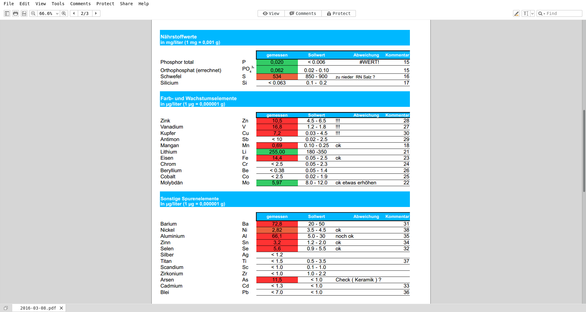

auffällig in der Analyse sind der extrem hohe Vanadium > 12 µg/L und Aluminiumgehalt >120 µg/L. Halte hier bitte einmal mit dem Labor Rücksprache, ob das mit Vanadium tatsächlich so hoch ist. Iod wird Dir das Labor denke ich auch nachreichen können.
Aber diese beiden Werte sind extrem auffällig!
Der Phosphatgehalt in der Analyse ist wie schon gesagt aus dem Gesamtphosphorgehalt errechnet und kann daher auch von dem anorganischen Phosphatgehalt abweichen. Arbeite also mit dem BASIS-System so, wie Deine Phosphatmessung es Dir zuhause anzeigt. Deine übrigen Spurenmetalle sind völlig okay, warum Vanadium und Aluminium so ausreißen, kann ich nicht sagen.

der Aluminium Wert ist mir auch schon aufgefallen. Wie kann man gegen diesen Wert vorgehen? Adsorber für so etwas gibt es vermutlich nicht, oder? Ich dosiere nichts ins Becken, bis aus das Basis und Balance System. Kann es sein dass die Riffkeramik Aluminium ab gibt? Ich kenne noch ein anderes Becken das auch mit der gleichen Riffkeramik gestartet hat und dort ist Aluminium auch so stark erhöht.

Alu kann von Eisenbasierten Adsorbern wie dem kinko anio etwas gebunden werden. Ob das aus der Keramik kommt, kann ich so nicht beurteilen, das ist nur ein Messwert und damit kann man natürlich keine globale Aussage treffen. Welche Keramik ist das denn?
Fauna Marin war auf der Interzoo und ist mit der email Aufarbeitung ggf. noch nicht so weit. Probiere das gerne nochmal mit einem reminder und verweise auf mich als Berater.
Vanadium ist wie gesagt ebenfalls ein sehr auffälliger und kritischer Wert, auch das sollte mit dem Labor nochmal gecheckt werden.

Ich nutze die Keramik von RiffSystem von riffkeramik.de
Habe gerade noch mal eine Email geschrieben mit Verweis auf dich. Mal abwarten was bzw. ob dabei was heraus kommt. Aluminium war übrigens bei meiner letzten Analyse am 8. März bei 66 und Vanadium bei 16,8. Leider sieht man bei den neuen Tests nur noch ein > Zeichen anstatt den konkreten Wert. Ich habe dir diesbezüglich auch vor einer Woche eine email geschrieben mit zwei PDF Dokumenten wo man die jetzige mit der vorherigen Analyse vergleichen kann.

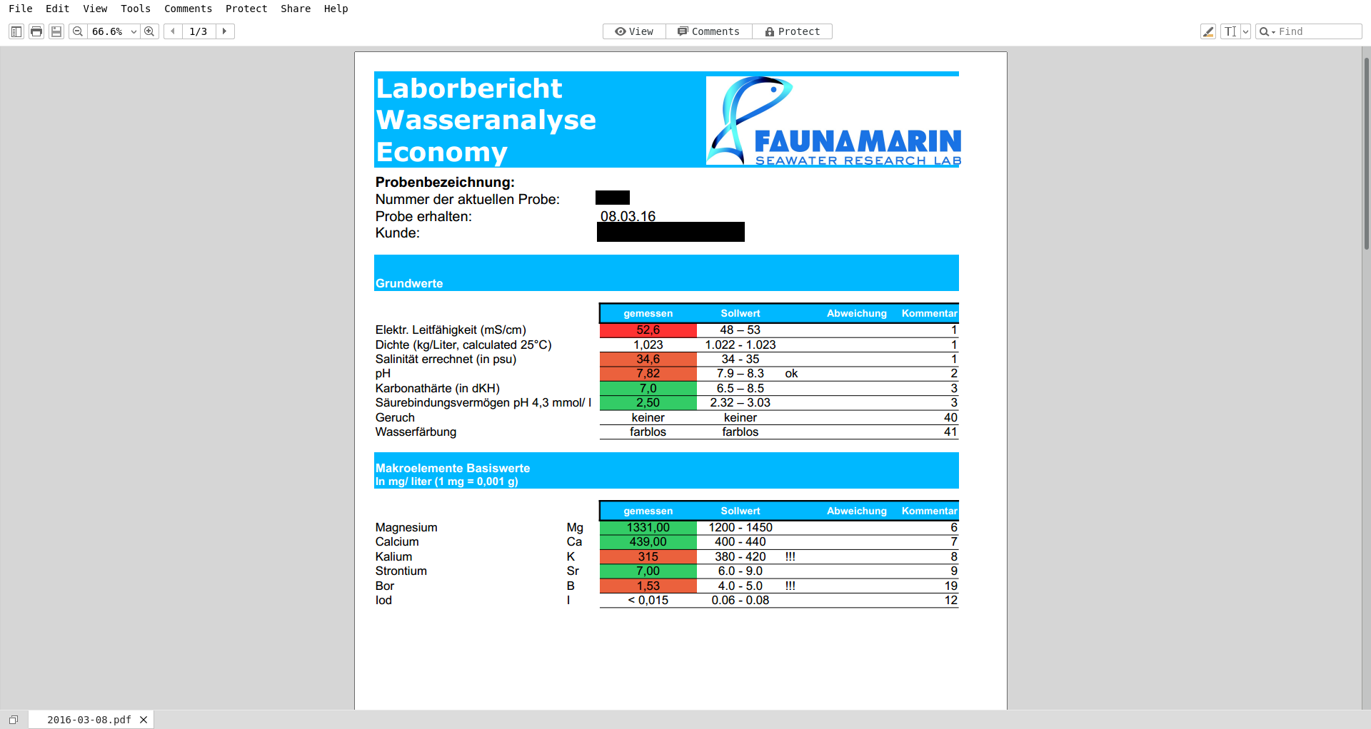

Ja ne, das mit den Grenzen ist mir schon klar. Mich wundert es nur dass in den "alten" Analysen der Vanadium Wert angezeigt wurde und jetzt mit den "neuen" nur das Größer Zeichen. Um das gings mir nur.
Meine Mail ging am 28.05. um 09:37 Uhr an dich raus. Aber egal, ich hänge mal schnell meine vorherige Analyse an diesen Thread ran; geht genau so gut. Damals hatte ich noch Rückschlagventile von Aqua Medic an meiner Dosieranlage. Diese haben innen jedoch zum Rosten angefangen, was man auch auf der Analyse gut sehen kann (Eisen, Zink, Kupfer usw.). Ich habe damals diese sofort gegen welche aus Silikon ausgetauscht und man sieht deutlich auf der neuen Analyse wie die Werte nun schön gesunken sind.
Kann es auch sein dass dadurch Aluminium erhöht ist (also durch die rostigen Ventile damals) und es nur länger braucht bis es sich abbaut bzw. vebraucht?
PS: damals hattest du mir auch noch Kalium und Bor zukommen lassen. Dies dürfte jetzt nach der Dosierung auch passen.
