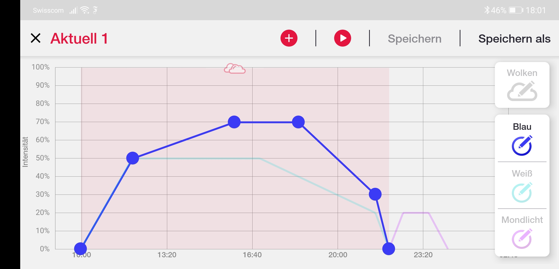

5. Beleuchtung
LED Reefer 90 (Red Sea)
Beleuchtugnsdiagramm befindet sich im Anhang.

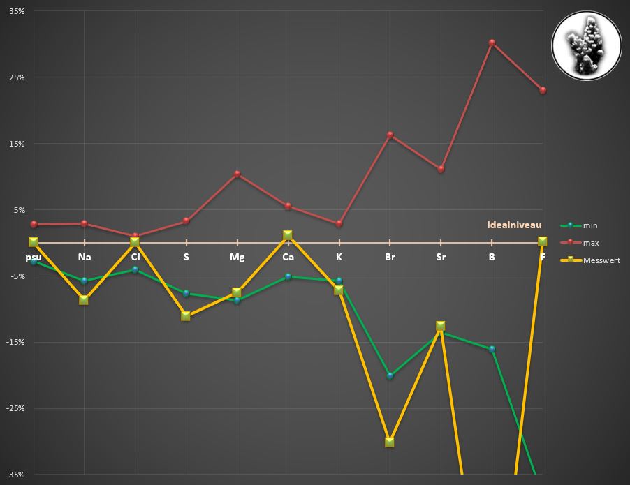

Hallo Maurice, herzlich willkommen hier im Forum.
Bzgl. den gemessenen Hauptelementkonzentrationen passt einiges nicht. siehe Bild. In Relation zu den 36,3 Salinität (falls dieser stimmt) sind etliche Werte zu niedrig. Besonders Bor.
Die 1.024 ist die Dichte gemessen in g/cm3. Umrechnet in Salinität sind das 36,3 psu. Wie misst Du die Dichte? In Relation zu der Elementkonzentration von Natrium mit 10.531mg/l , ist die deutlich zu niedrig. Ich bezweifele, das dein gemessener Dichtewert in Ordnung ist.Swissaqua hat geschrieben:Salinität:1.024
Warum so hoch? Bitte auf 25 Grad Celsius reduzieren.Swissaqua hat geschrieben:Temperatur: 26.2 Grad
Viel zu hoch. Reduziere diese auf 7,5 KH.Swissaqua hat geschrieben:KH: 10
Dein PO4 Wert passt mit der Labormessung überhaupt nicht überein. Der PO4 Wert von 0,264 mg/l ist viel zu hoch.Swissaqua hat geschrieben:Phosphat 0.01 - 0.03

Führe auf jeden Fall meine obigen Anmerkungen durch. KH 10 ist viel zu hoch. Mit steigender Karbonathärte steigt auch der pH-Wert im Inneren der Koralle, was dann zu Schädigungen der Korallen führt. Ich würde größere Wasserwechsel machen.

die 1023,5 bei 26 Grad Celcius sind 35,7 psu; Kannst einwenig reduzieren auf 1023,3Swissaqua hat geschrieben:Erfolgt via Präzisionsaräometer. Ich habe soeben nochmals nachgemessen --> 1.0235 bei 26 Grad, somit PSU von 36.3
Heisst für mich aber: zu hoher Salzgehalt und nicht zu niedrig,oder?

ich kenne mich noch nicht so gut mit der ganzen Materie aus aber bei mir ist folgendes passiert (mein Becken ist ja auch erst 6 Wochen alt)
Ich habe mit einer großen Spindel von JBL gemessen gehabt und der Wert war bei 1,0235. Ich habe mit einer 2. Spindel von JBL gemessen und der Wert war im ähnlichen Bereich.
Ich habe eine ICP weggeschickt und eine Salinität von 31,92 gehabt, anstatt der von den Spindeln gemessenen 35,x gemessenen psu.
Danach habe ich mir ein Refraktometer besorgt und dort wurde mir eine PSU von ca. 32 angezeigt...
Seit dem liegt die Spindel im Schrank und ich messe nur noch mit einem kalibriertem Refraktometer.
Eine KH von 10 ist wie bereits erwähnt auch deutlich zu hoch. Was für ein Salz nutzt du denn, dass so einen hohen KH Wert hat? Red Sea Pro?
Bzgl des PO4s würde ich auch eher der ICP vertrauen als dem Test. Hast du mal eine Referenzlösung benutzt um zu schauen wie genau dein Test ist?
Ich nutze den ATI PO4 Test und ich hatte ein Ergebnis was sehr dicht an dem Ergebnis der ICP war.
Deine Differenz von 0,01-0,03 zu 0,2 ist ja schon enorm.
Als Anfänger würde ich folgendes aus deinem bisherigen Verlauf schließen:
Deine gemessenen Werte sehen gut aus (bis auf KH und die Temp) und trotzdem sterben dir die SPS alle weg.
Deine ICP sagt, dass einiges nicht stimmt -> Könnte der Grund sein, warum die SPS sterben.
Für mich wäre klar, was stimmt und was nicht.
