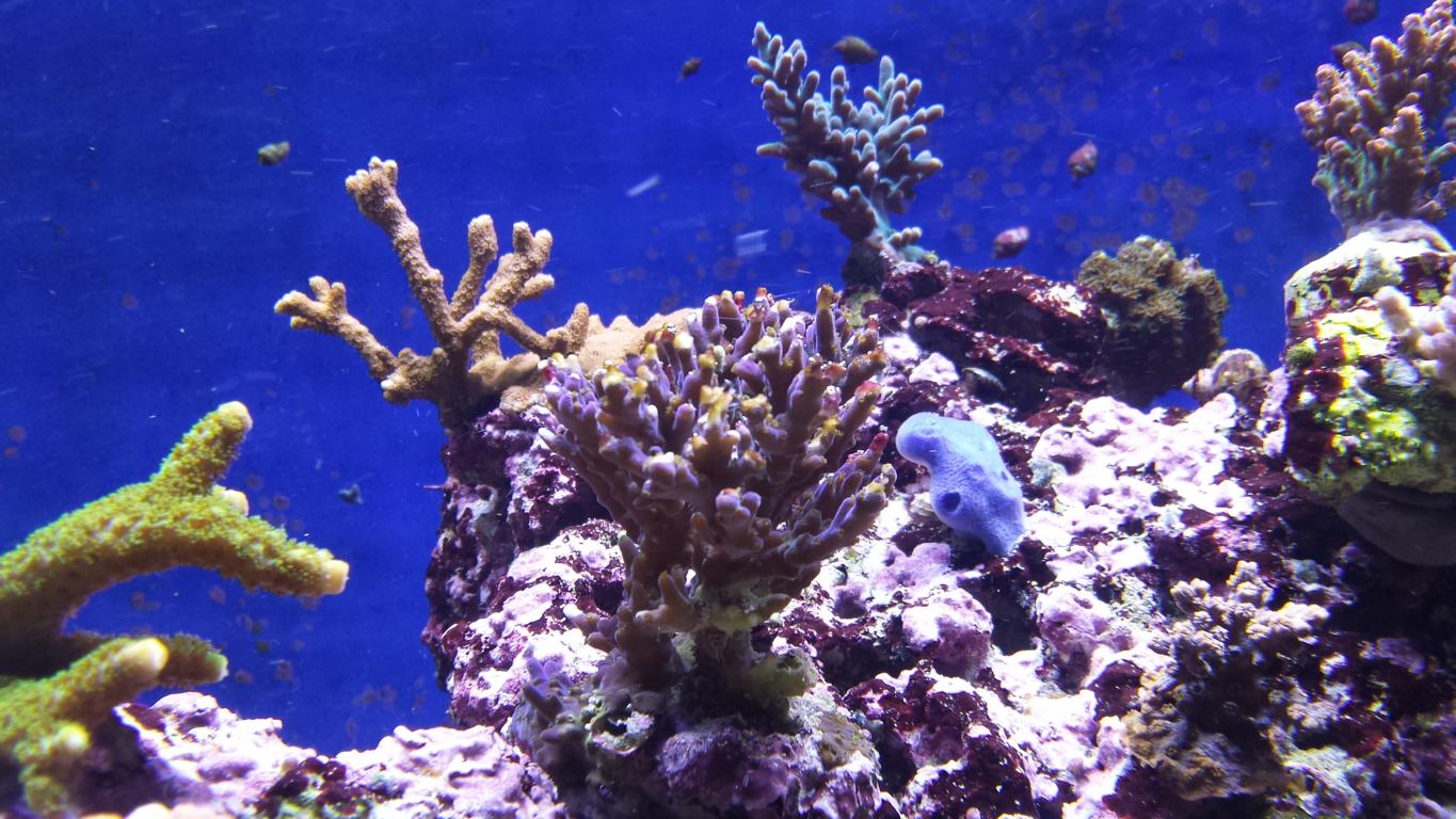

Ich bin schon etwas länger an dem Problem,
denn meine Korallen werden von der Basis aus weiß und teilweise von den Spitzen her.
Ich fahre das Sangokai Basis System.
No3 5mg/l
Po4 0,075mg/l
Den rest kann man der Wasseranalyse entnehmen.

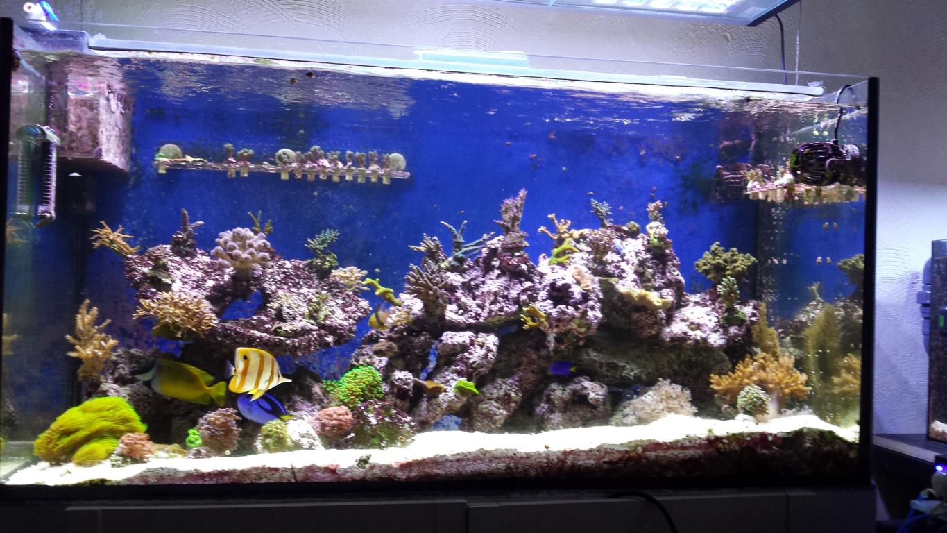

Hallo Nick,
Die Wasseranalyse ist 2 Wochen alt und KH liegt derzeit bei 8 und Ca bei 430mg/l .
Ich nutze eine LED Beleuchtung von Aqua Medic, genau gesagt die Aquasun LED 150w,
welche auf 86% läuft. Das Becken hat ein Fassungsvermögen von CA 330l (120x60x50cm LHB).
Es hängen mehrere Becken zusammen, Hauptbecken 330l, TB 80l, externes Refugium 50l.

betrifft es alle Korallen oder nur bestimmte ? Da ich sehe das zB die valida betroffen ist wäre ein Strudelwurmbefall auch sehr gut möglich.
Die Strömung finde ich auch eher suboptimal und würde dies ändern und eine Pumpe auf die linke Seite setzen. Was genau sind es für Pumpen ?
Den Fischbesatz würde ich nochmal überdenken denn diese werden zum Teil viel zu groß für das Becken bzw. sind schon zu groß.

Es betrifft von der Basis her 6 Acroporen, aber die Spitzenproblematik habe ich gelöst. PO4 war temporär bei 0.15mg/l,
was ich durch Ww behoben habe. Als nächstes habe ich mein Refugium wieder mit einer ausreichend starken LED bestückt.
Die Pumpen (Jebao RW-8 (in W1 mode)) waren nicht mehr synchron, da die WiFi-Kopplung durch einen Stromausfall verloren gegangen ist.
Der Fisch Besatz bleibt bestehen, da ich im nächsten Jahr vergrößere.
Lange Rede, kurzer Sinn es waren viele Faktoren,
welche sich nun durch die Korallen geäußert haben.
