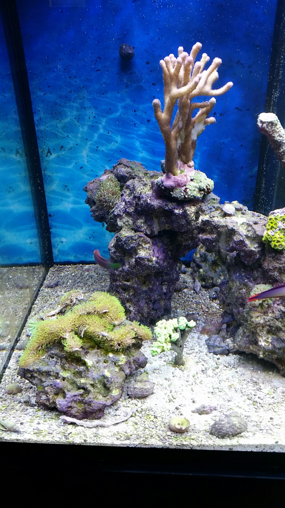

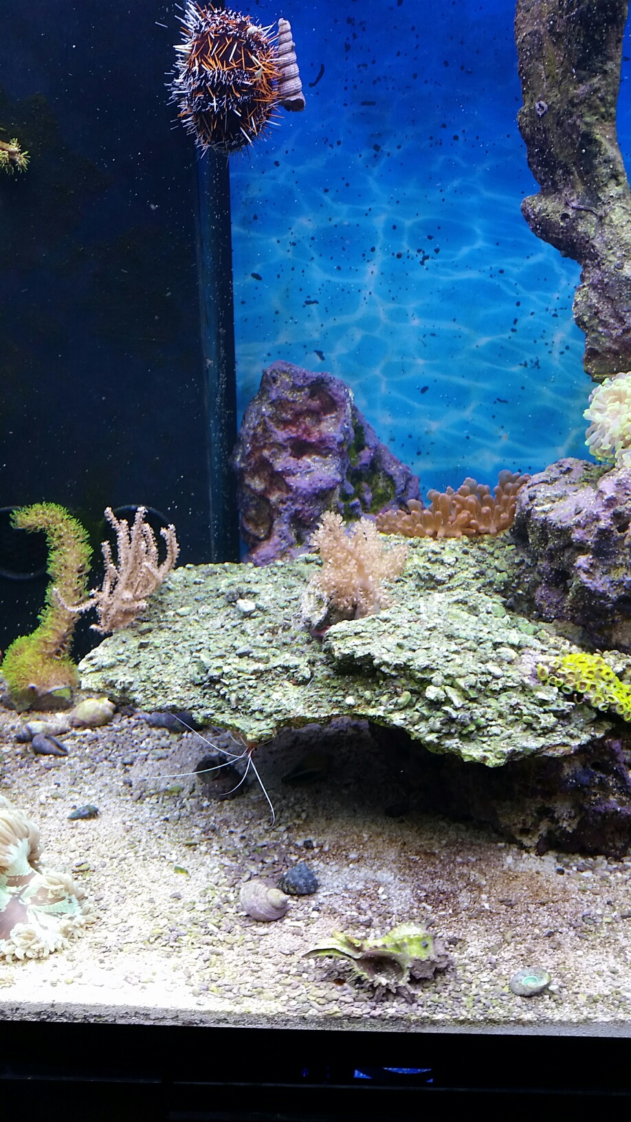

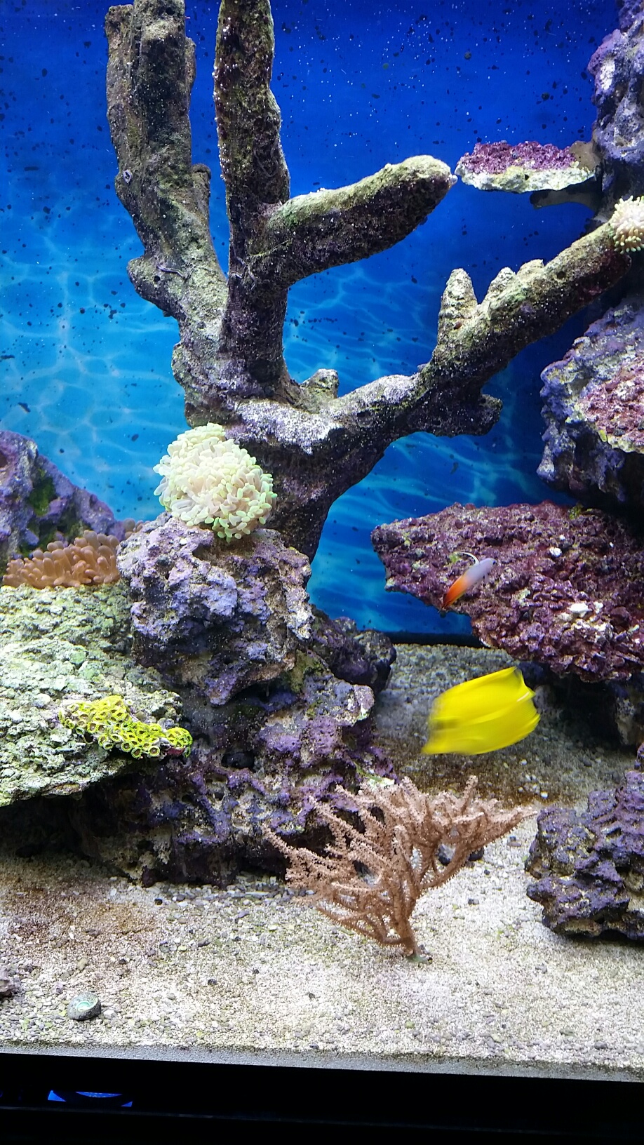

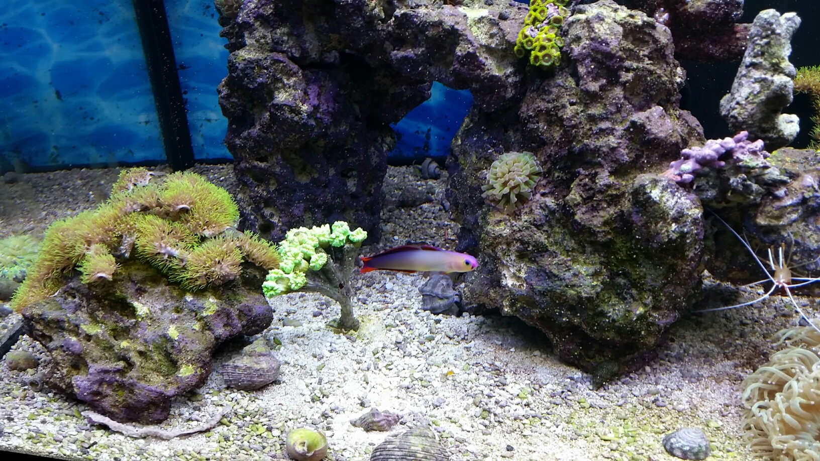

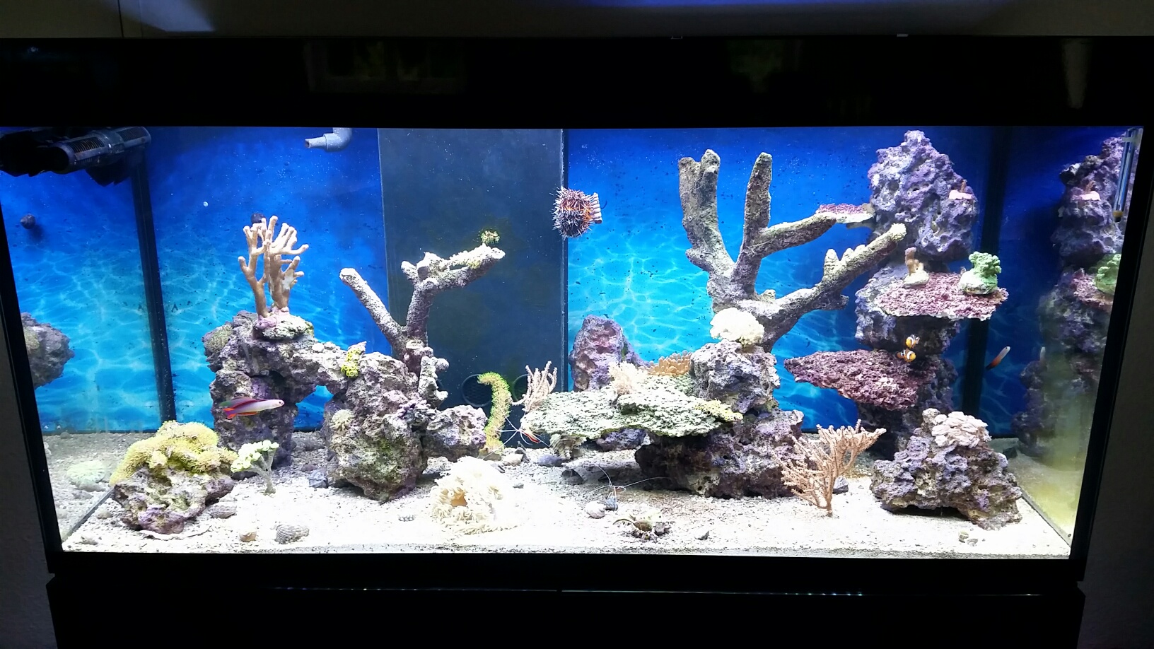

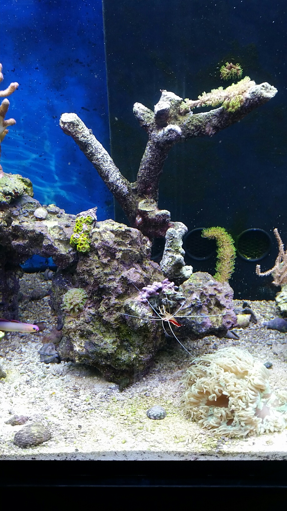

Die Heilofungia habe ich seit ca 10 Monaten. Hatte sie zuvor in einem 60l Nano. Sie stand super da und ihr schien es langsam zu eng zu werden. ...
Kann es möglich sein dass mein Seeigel etwas rücksichtslos mit Korallen umgeht?
Was könnten ursachen sein? habe ich was falsch gemacht? Ist sie nicht mehr zu retten?
Danke für eure Einschätzung
Ich habe bemerkt dass Ableger z.B. von der Hammerkoralle in meinem 60l Cube super da stehen. dagegen in meinem frischen Becken blass fast glasig aussehen.
hier noch ein paar Bilder

Hallo Chris,
was mir so auffällt...
- Beleuchtungszeit 11 Stunden, das würde ich auf 12 verlängern
- LEDs sind insgesamt 136W. Das erscheint mir doch einiges zu wenig. Ich habe ein 120 x 60 x 60 Becken und mit der ATI Hybrid 3 x 75W LED plus 4 x 54W T5 drüber, also über 400W. Wobei die T5 nur ca. 6 Stunden brennen.
- Der Abschäumer ist zu feucht eingestellt und holt wahrscheinlich zuviel raus. Bei mir ist das z.B. eine schwarze, undurchsichtige Brühe. Aber dazu sagt Jörg sicher auch was.

Hallo Christian,
aus dem Anamnesebogen kann ich ehrlich gesagt nichts wirklich kritisch rauslesen, das ist soweit alles in Ordnung. Ich glaube, dass Du mit den 4 mg/L Nitrat einen Wert hast, der ggf. durch Nitrit verfälscht ist und der so eigentlich nicht richtig ist. Vielmehr würde ich davon ausgehen, dass Nitrat etwas niedriger ist.
Wie Thomas schon sagte, stell den Abschäumer mal etwas trockener ein, damit er nicht so viel rausholt, dafür aber auch dunkler abschäumt.
Thomas mag sicherlich recht haben, dass man ein Riffbecken auch stärker beleuchten kann, aber ob das derzeit ein Faktor ist, glaube ich persönlich eher nicht. Davon stirbt ja keine Koralle. Farblich und auch Wachstum kannst Du mit mehr Beleuchtung und einer längeren Beleuchtungszeit sicherlich rausholen, aber nicht, wenn im Wasser irgendwas fehlt.
Das kann bei Dir z.B. auch Iod, auch darüber werden Farben blass und ein kritischer Iodmangel kann auch zu Degenerationen von SPS führen.
Dosierst Du das nutri-complete, um aktiv Nährstoffe zuzuführen?
Meine Einschätzung wäre wie gesagt, dass Du zu wenig Stickstoff hast und ggf. liegt da noch ein Iodmangel hinter, anfangs ist der Iodverbrauch schon recht hoch und das BALANCE-System schiebt nur anteilig Iod zur Chlorid-Anreicherung nach. Das kann aber einen hohen Bedarf meist nicht decken.
Dosierung vom nutri-compelte und eine Iodzufuzhr über das chem-ioF sollten Deine Probleme beseitigen.
Und Dein Becken steht ja auch nicht grundsätzlich schlecht, vielmehr geht es nur um wenige Korallen, die schlecht stehen. Die meisten Korallen stehen gut da! Dein Seeigel ist sicherlich sehr invasiv, da ist ein Mespillia globulus besser geeignet. Ich würde Dir sogar dazu raten, den Korallenbesatz weiter aufzustocken, parallel zur NÄhrstoff- und Iod-Zufuhr!
