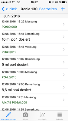

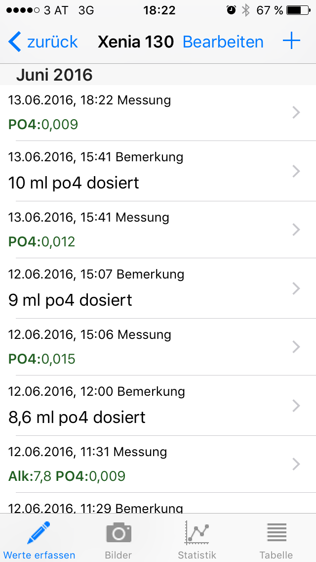

Heute wieder gemessen um 15.30. 0,012
10 ml po4+ dosiert
Um 18 uhr gemessen 0,009 po4
Können die korallen so viel aufnehmen innerhalb der kurzen zeit?
po410 ml po4+ dosiert
Lg Peter
