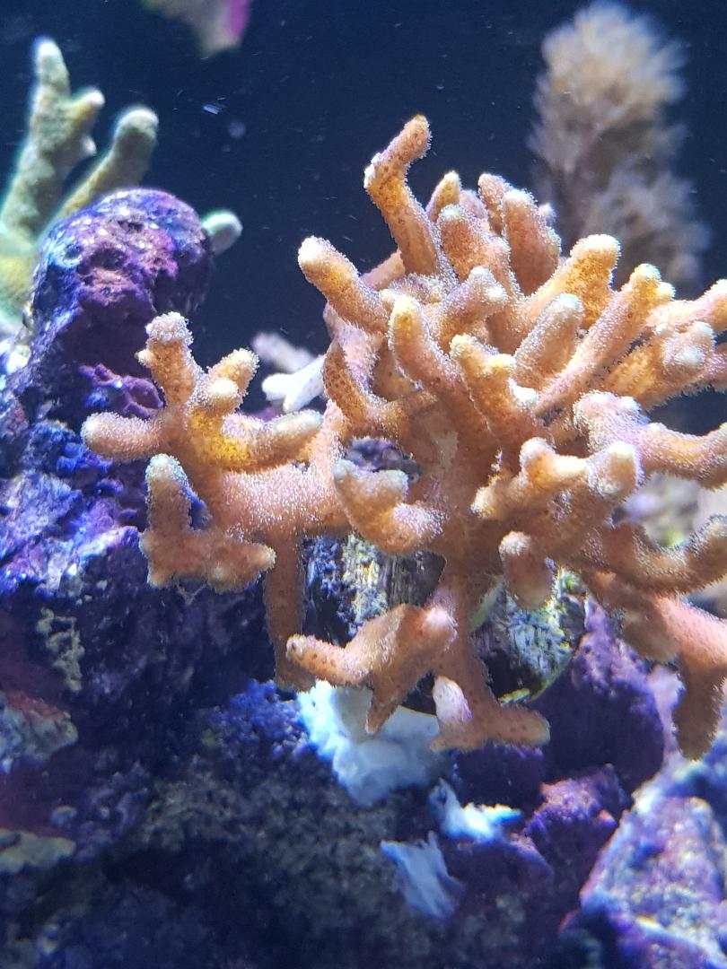

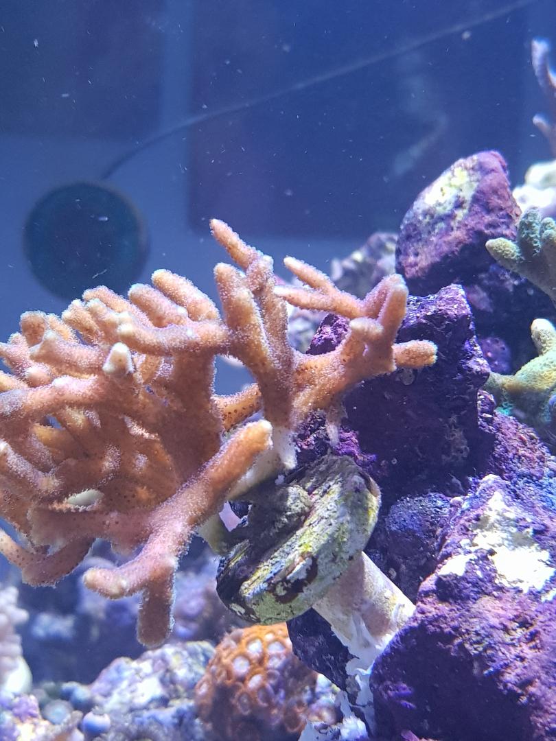

Ich hätte jetzt da noch einmal eine Frage - ich habe dafür gestern auch schon den ICP-Test mal aus Interesse losgeschickt.
Und zwar geht es um die Seriatopora, die ich auch im Bild angehangen habe. Und zwar verliert diese mittlerweile ihr Gewebe nicht nur an der Basis sondern sehen einzelne Spitzen auch nicht mehr gut aus und verlieren dort ebenfalls Gewebe. Hat jemand einen Rat was man damit tun könnte und an was es liegen könnte?

nochmal die Bilder, die konnten eben nicht angehangen werden

Re: Problem mit SPS Korallen und Nährstoffen
Das andere dürften wachstumsspitzen sein oder?
Niklas_Fishtank
- Beiträge: 87
- Registriert: Sonntag 28. November 2021, 16:05
Zu viel Licht glaube ich nicht weil die eine Spitze auf der Lichtabgewandtenseite auch gewebe verliert. Die anderen sind wachstunsspitzen, die sind leicht grünlich
