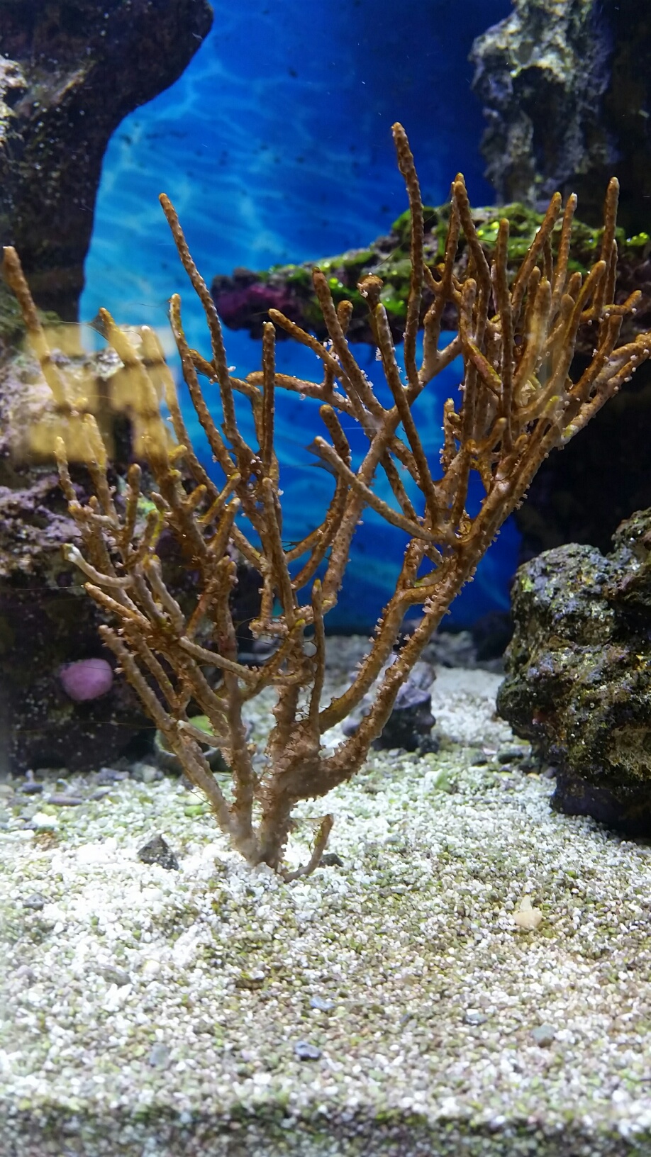

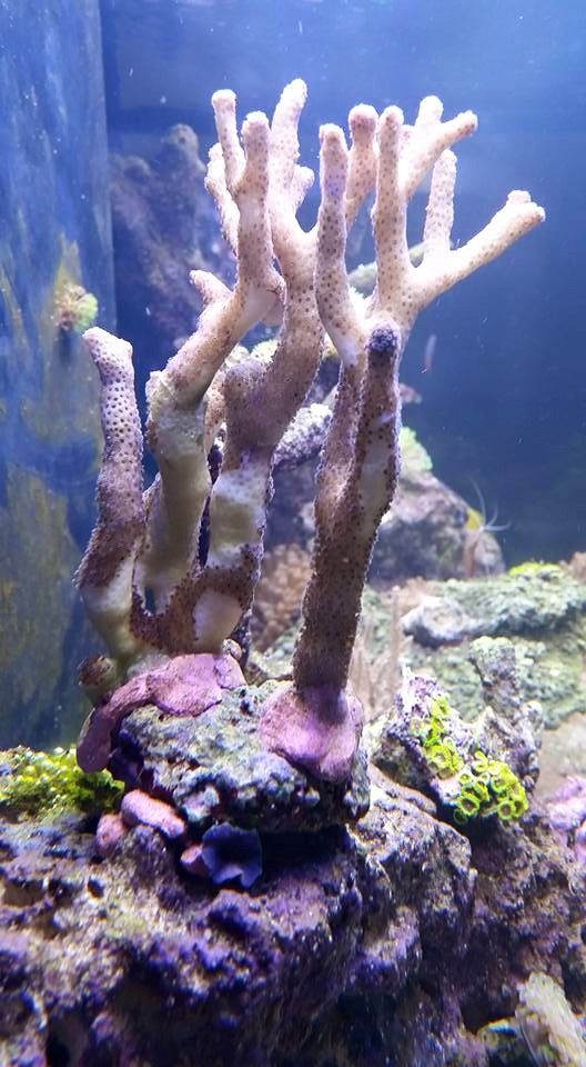

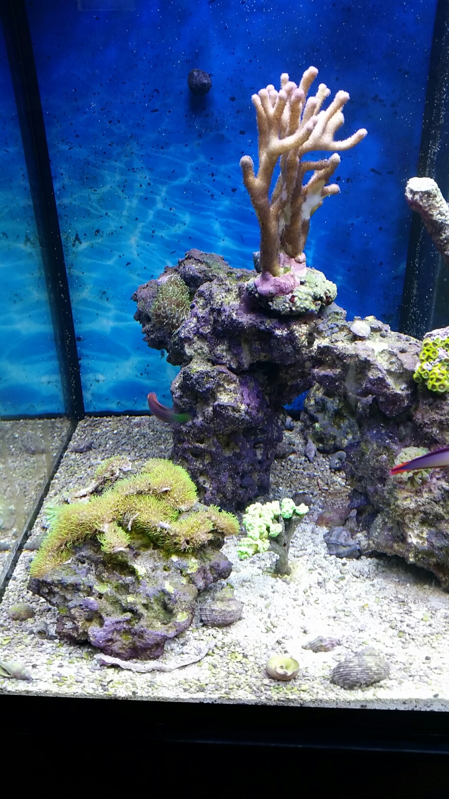

Hallo ich brauche dringend Hilfe bei der Bestimmung meines Problems. Wie ihr sehen könnt geht es ein paar Korallen nicht so gut bis bescheiden. Es ist ein 400 l Becken und seht seit 01.05. Es wurde mit microbe Lift und microbe nite out gestartet.
Seit 01.06 läuft es mit Sangokai Basic, Chem balance 1, Chem balance 2 und Chem Balance KH. Seit dem auch kein Wasserwechsel gemacht.
Als Beleuchtung habe ich 4 x Eheim led Power hybrid mit 34 Watt. Ich beleute 1h 50% dann 9h 100% dann 1h 50 %.
Als Stömungspumpe habe ich die maxspect gyre 150, die mit 20 % läuft.

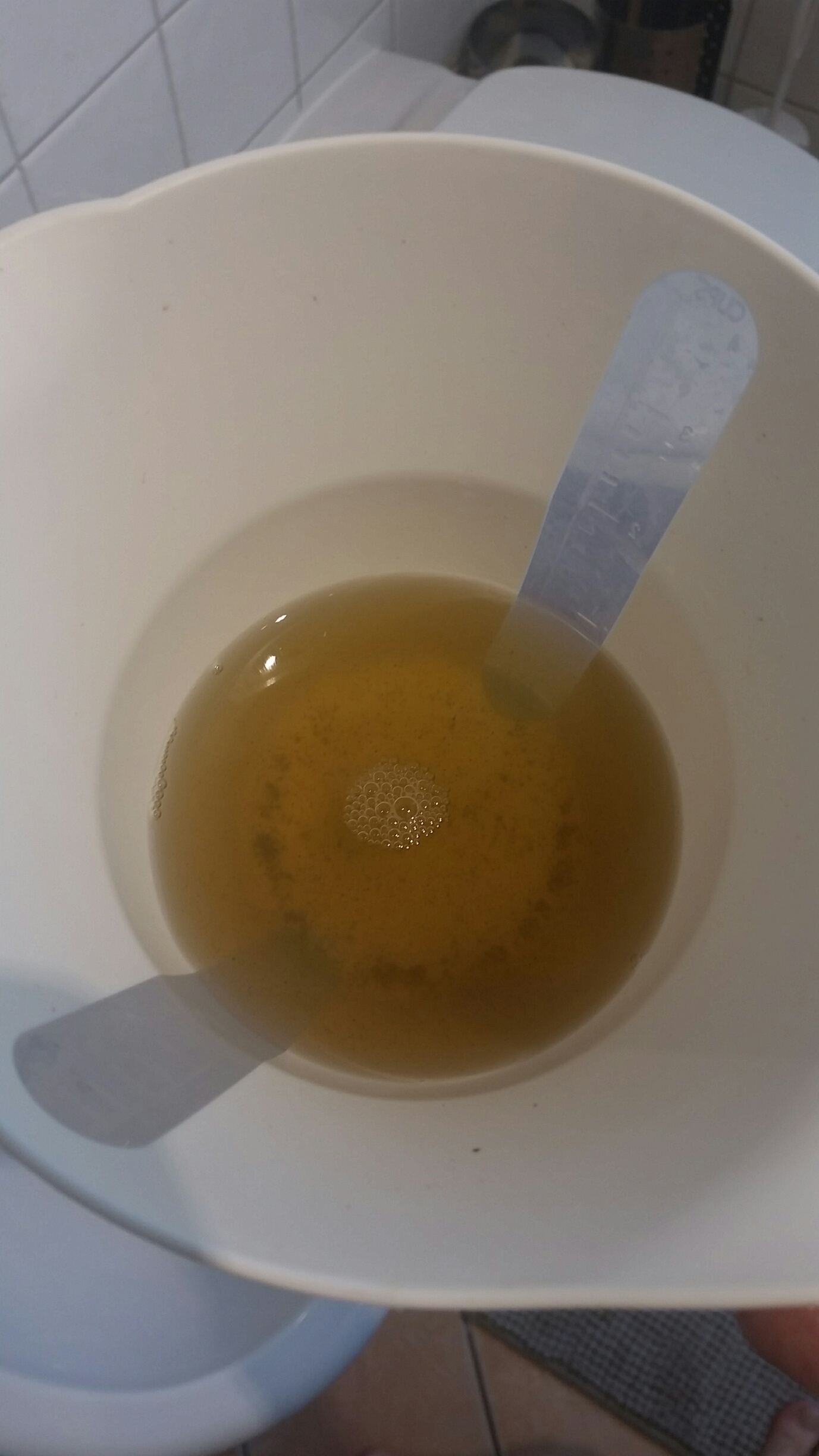

Abschäumer habe ich eine coral Box 500 . Ca1.2 liter Dreckwasser am tag.
Hoffe ihr könnt mir helfen. .
Nitrat 4
Phosphat 0.04
KH 10 ! (ups war sonst immer bei 8) er seit 5 Tagen so.
CA 415
MG 1270
Salinität 34,5
PH 8.2
Temp 26°C
(leider raff ich nicht wie man mehr als 3 Bilder anhängt aber evtel kann ich noch was nach schiesen...)
Danke schon mal
Chris

an den WW kann ich auf Anhieb nicht wirklich einen Grund finden ausser das die KH etwas hoch ist aber das hast Du ja bereits selbst gemerkt.
Was aber auffällt ist die Menge die Dein Abschäumer raus holt. Sind es tatsächlich 1,2l täglich ?

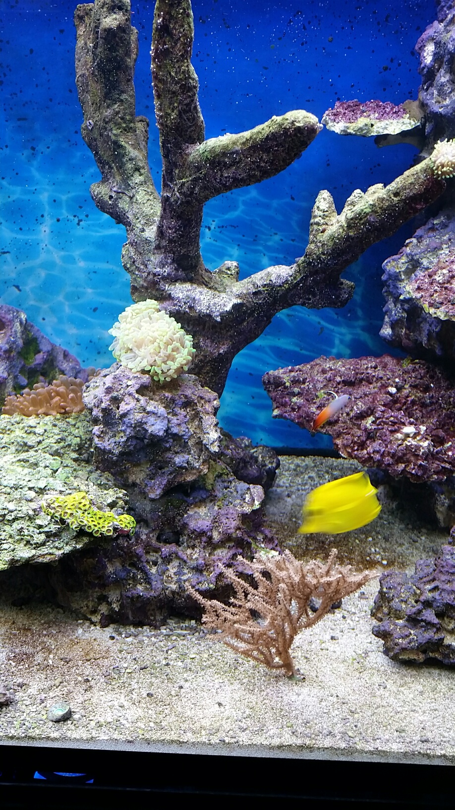

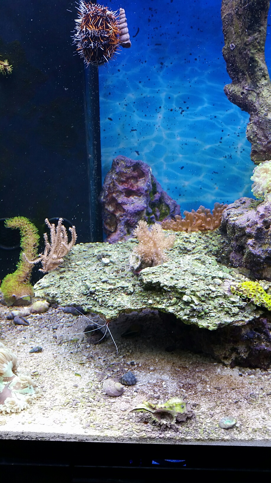

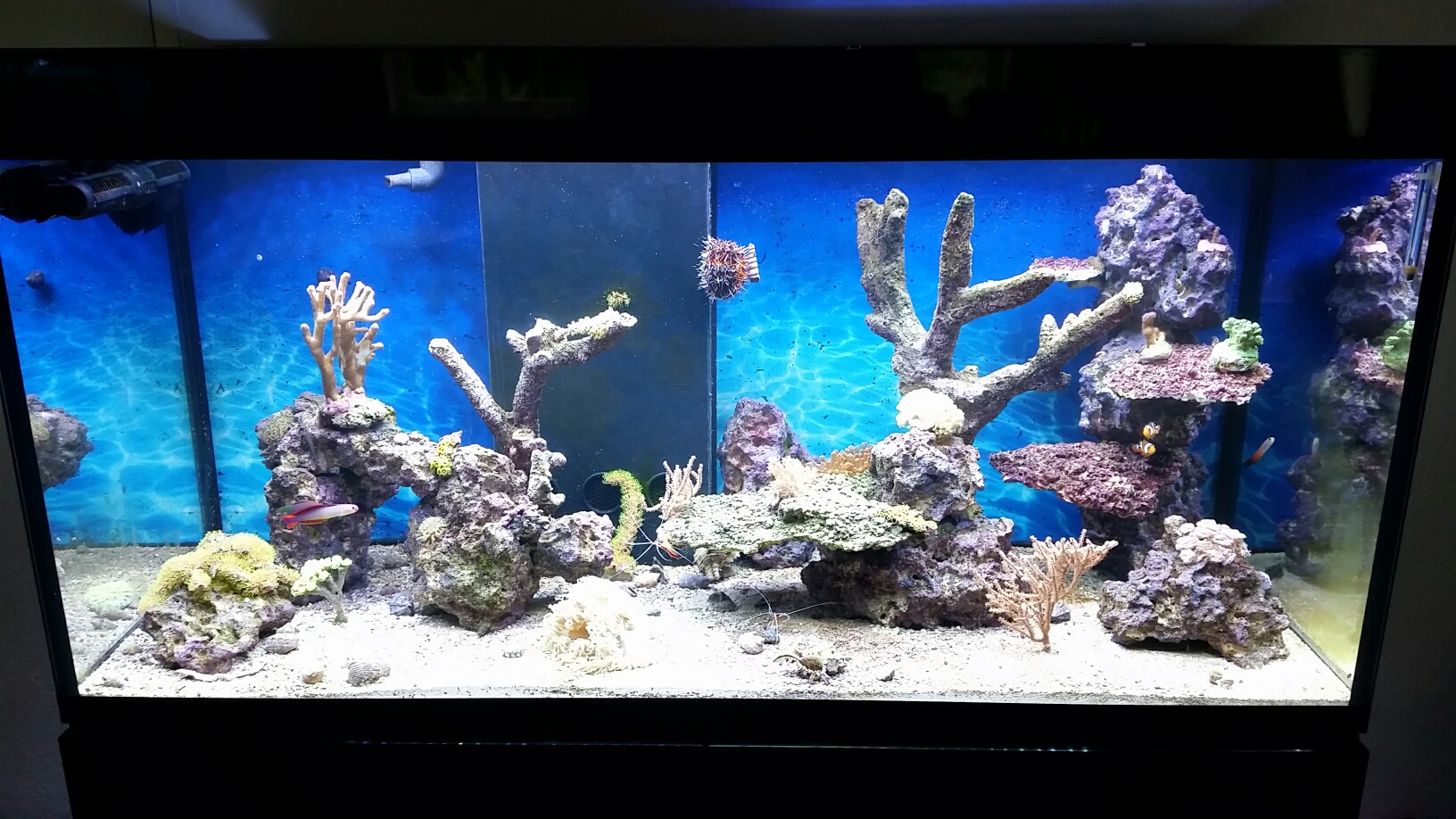

Hast Du vielleicht auch eine Gesamtansicht vom Becken ?

Die Frage ist noch, wie die Farbe dieser 1.2 Lt. ist? Schwarz, dunkel oder eher hell? 1.2 ist bei einem Abschäumer qualitativ nicht immer das gleiche wie in der Quantität.
Mit was hast du gemessen? Hast du diese Tests auch mit einer Referenz gegengetestet?
LiGruss
Tom

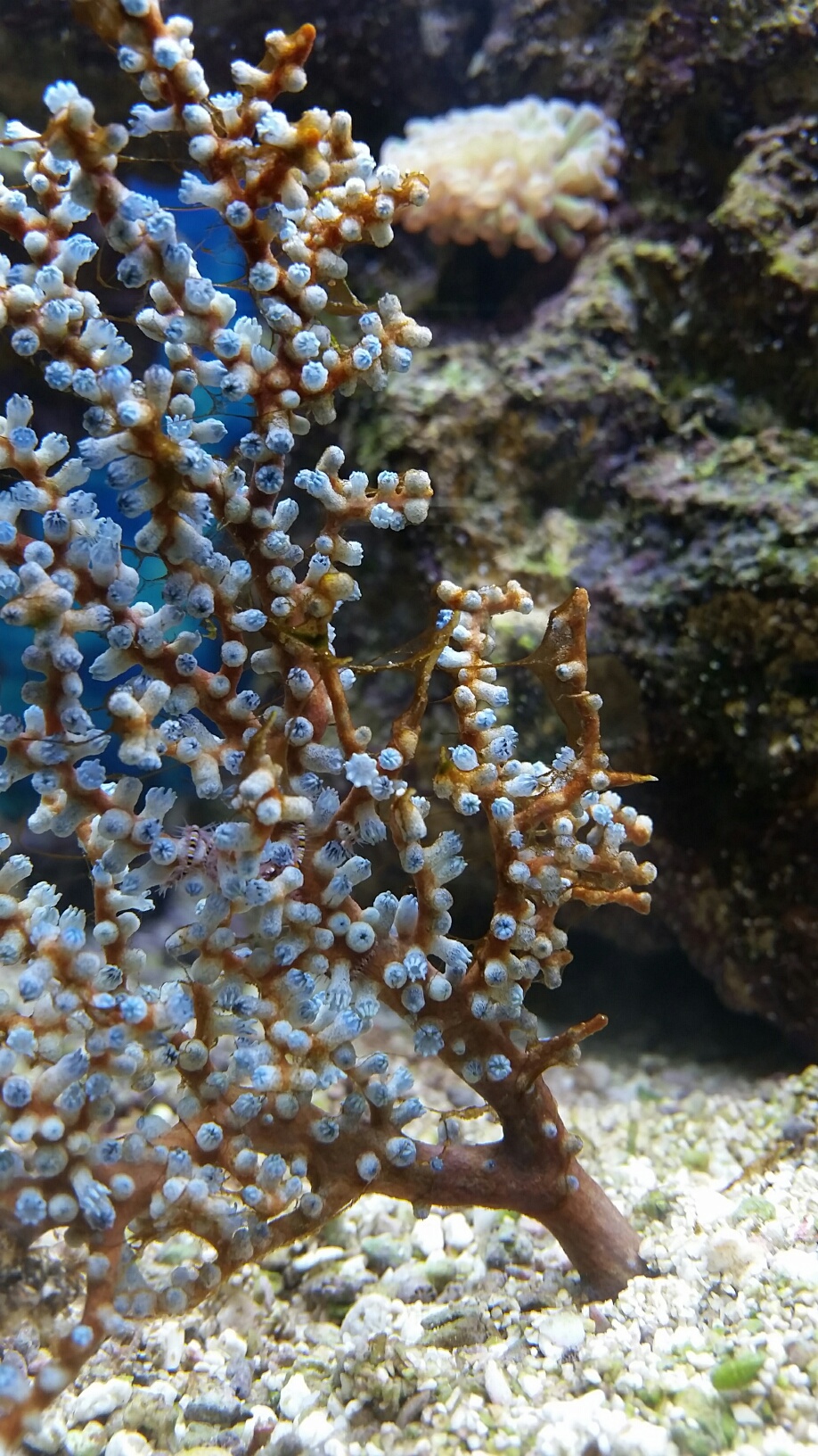

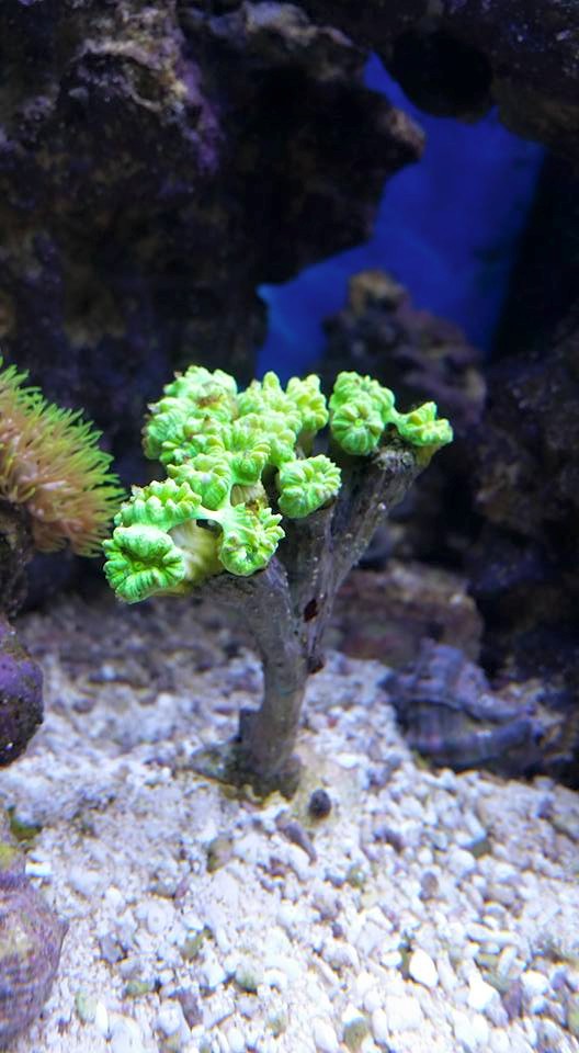

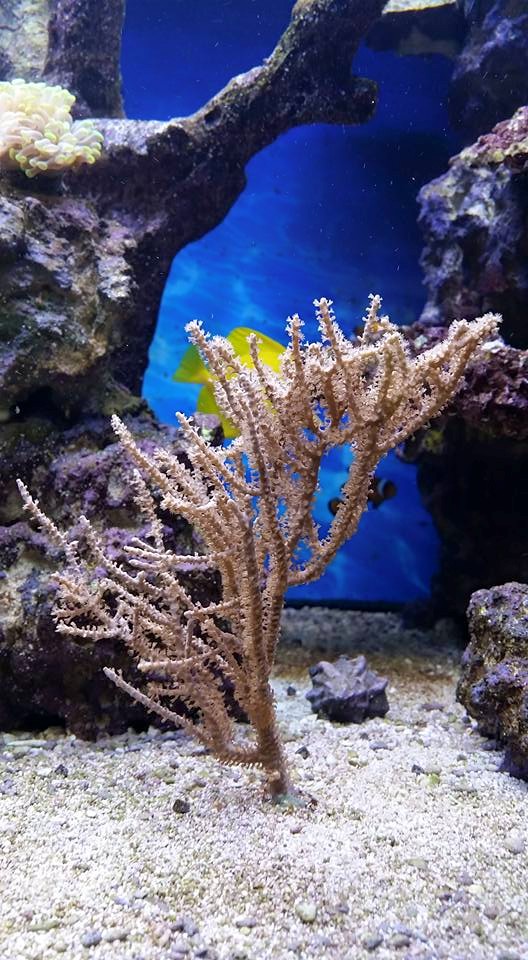

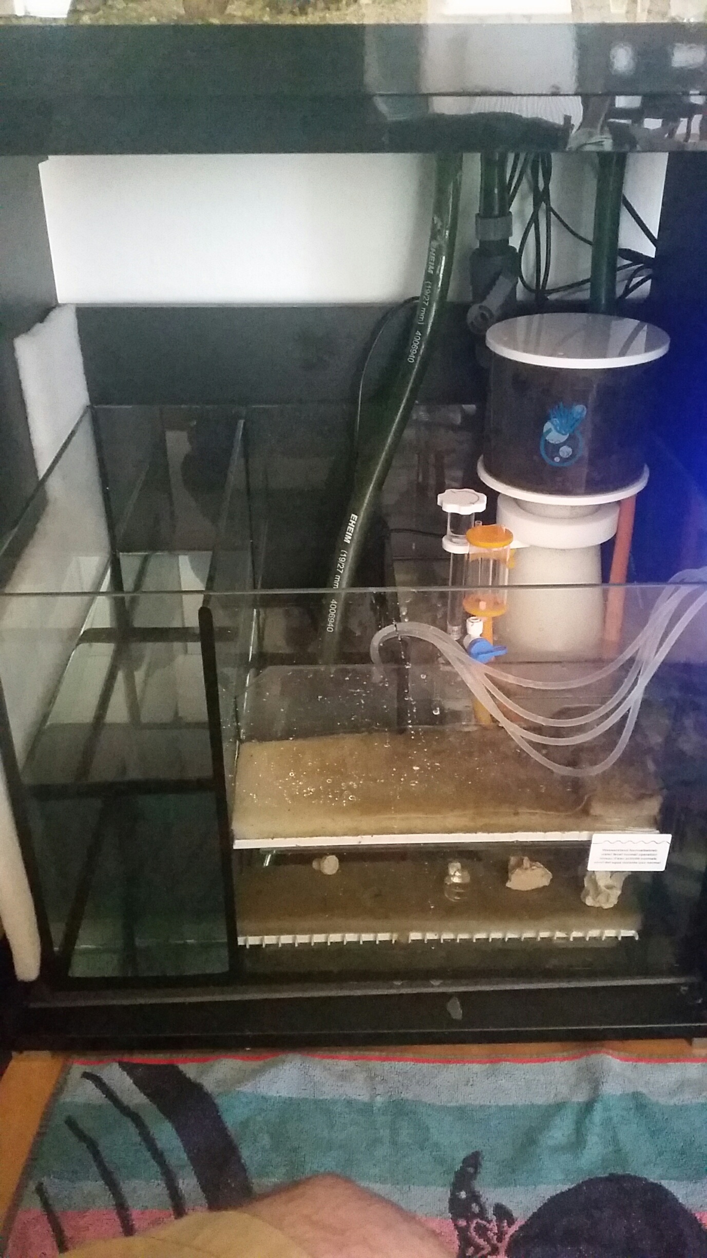

eine Gesamtaufnahme ich sehr wichtig, wie Dennis schon sagte. Bitte reiche die mal nach, sowie ein Bild vom Technikbecken.
Wäre auch sinnvoll, wenn Du den Anamnesebogen mal ausfüllst und hier hochlädst, damit man sehen kann, wie genau Du das Becken betreibst.

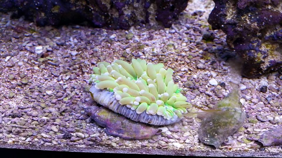

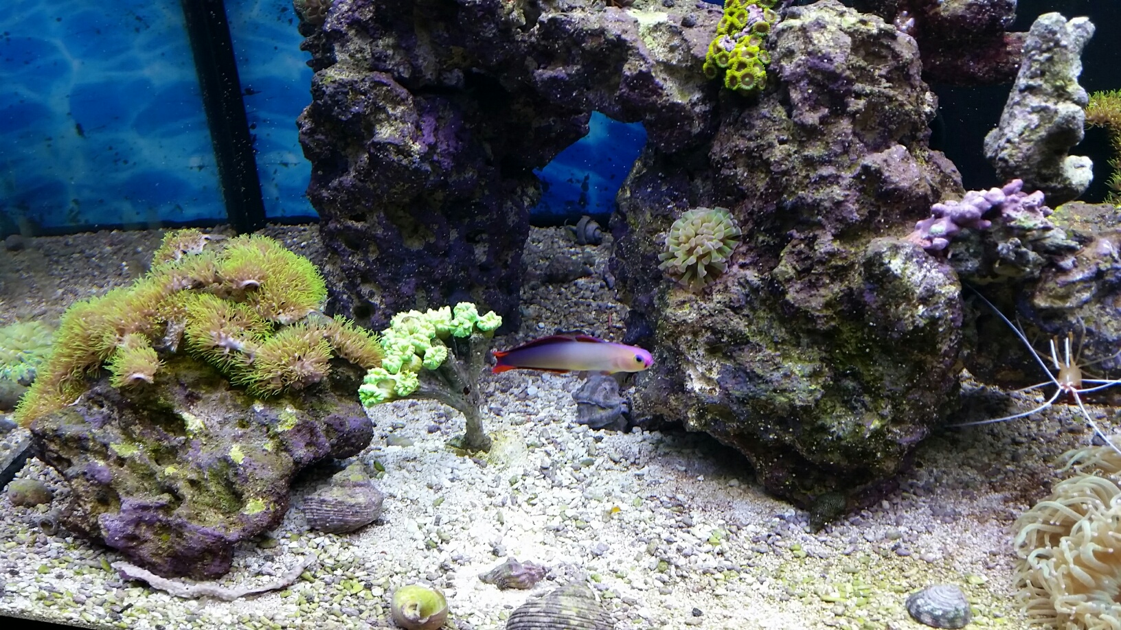

Von Deinen gezeigten Korallen stehen letztlich nur die ersten drei schlecht, den anderen dreien geht es offenbar gut.
Eine Heliofungia ist auch eine recht empfindliche Koralle.

136 Watt LED Beleuchtung auf 400 Liter scheint mir dann doch auch etwas spärlich, vor allem scheint der Großteil deiner Korallen dann auch noch Bodennah zu stehen...

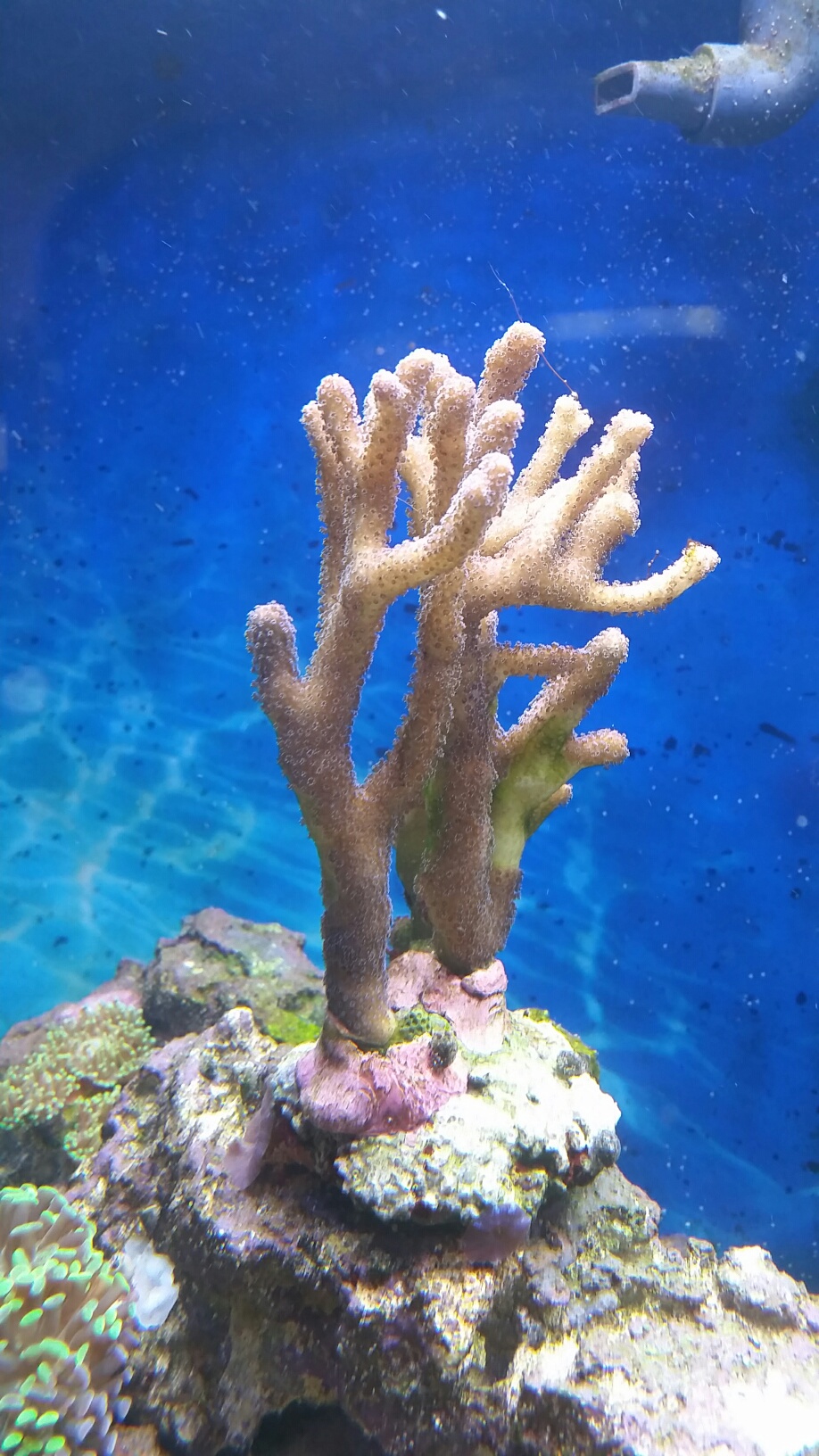

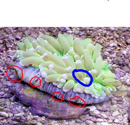

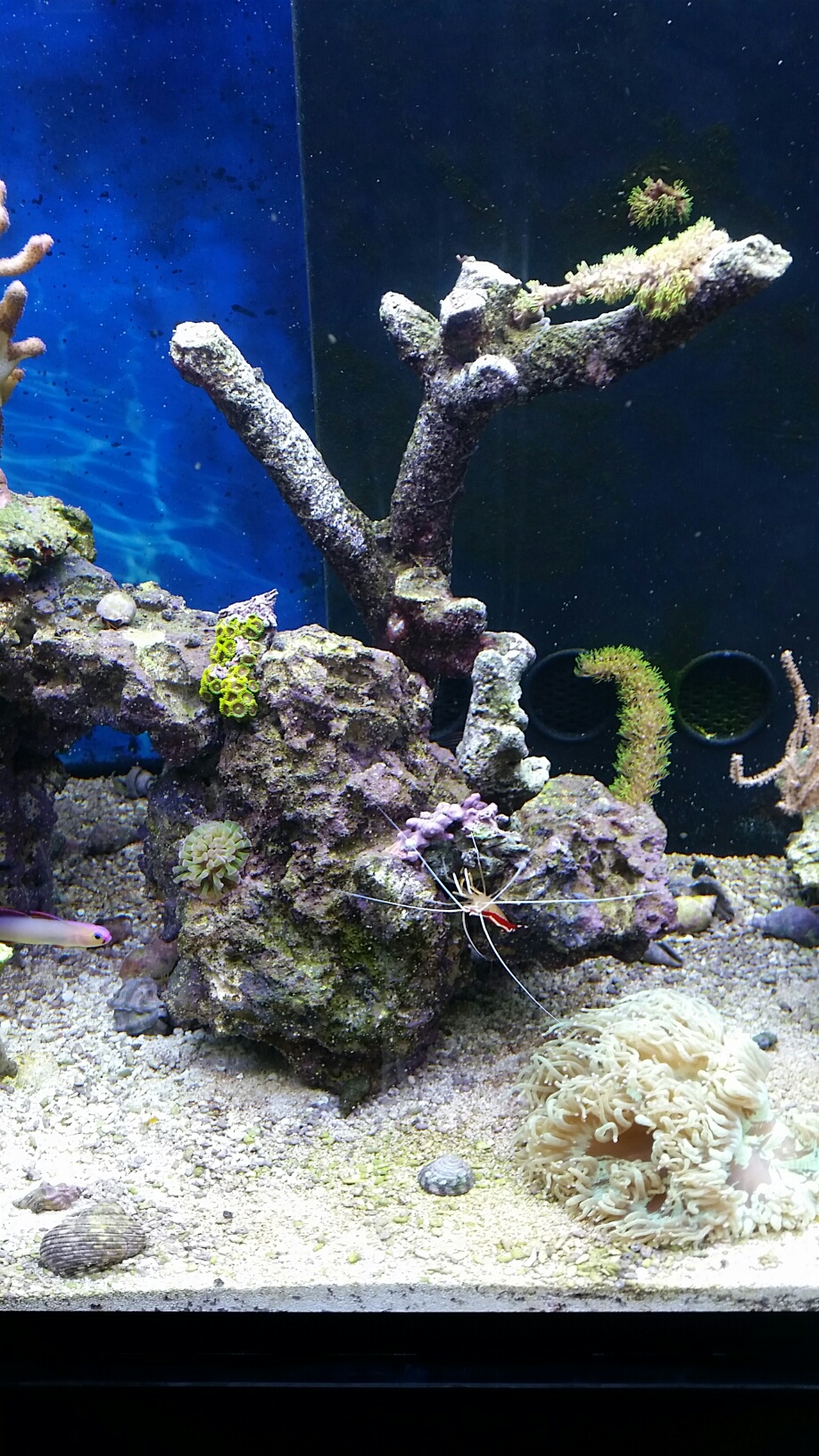

Hallo Christian, wie lange hast Du denn die Korallen schon im Becken bzw. sahen sie schon so aus, wie auf den Bildern, als Du sie bekommen hast. Vornehmlich die Montipora digitata (zweites Bild) ist ziemlich kaputt. Auch die Heliofungia ist an mehreren Stellen kaputt. Auf dem Bild rot umrandet. Blau umrandet ist ein Plattwurm. Den würde ich entfernen; kann ziemlich zur Plage werden.
