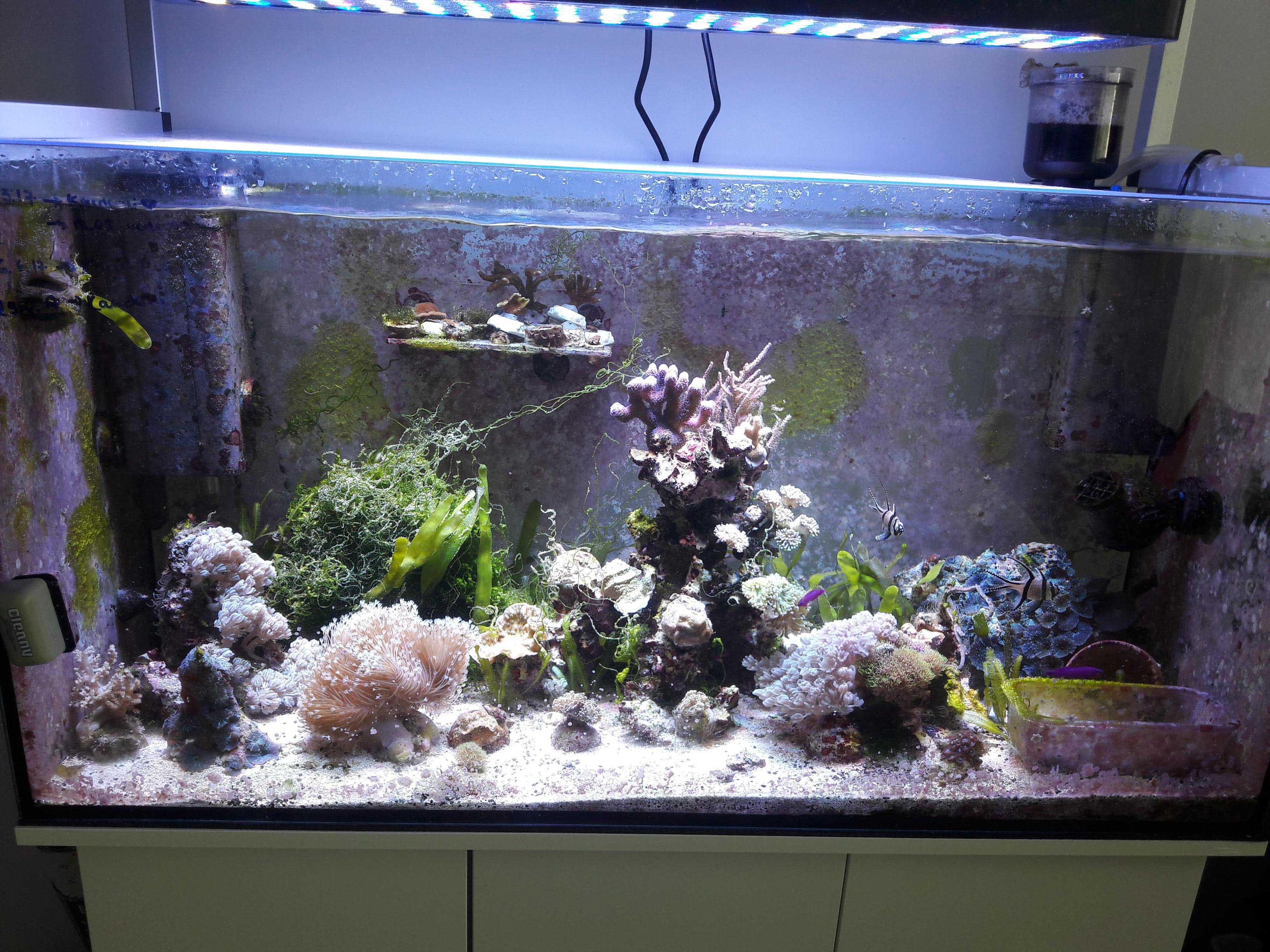

Hier noch eine Gesamtansicht vom Becken. Ich weiss, es ist nicht besonders schön, aber ich wollte erreichen, dass die Korallen gut stehen, bevor ich optisch etwas ändere. Die Glasschüssel steht da wegen den Scheibenanemonen, die sich vom grossen Stein gelöst haben und wild durch die Gegen getrudelt sind. Die sind jetzt dort drin und sollen sich an Steinchen fest machen.
