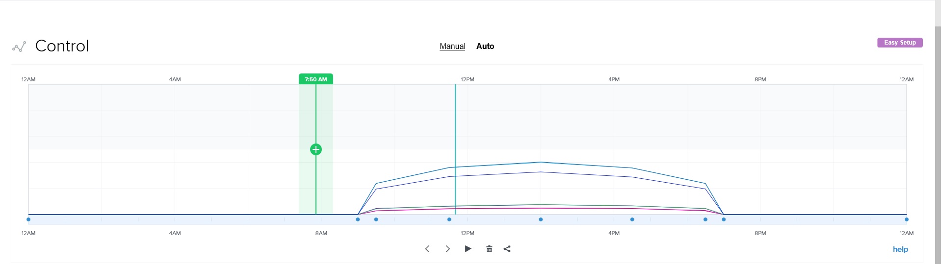

Re: Acropora Gewebeverlust
Hier noch mein Beleuchtungsprofil für die beiden Hydra 26. Eingestellt nach den Vorgaben von Jörg für die Hydra's und dem exemplarischen Tagesverlauf aus dem SEA-Z!
