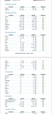

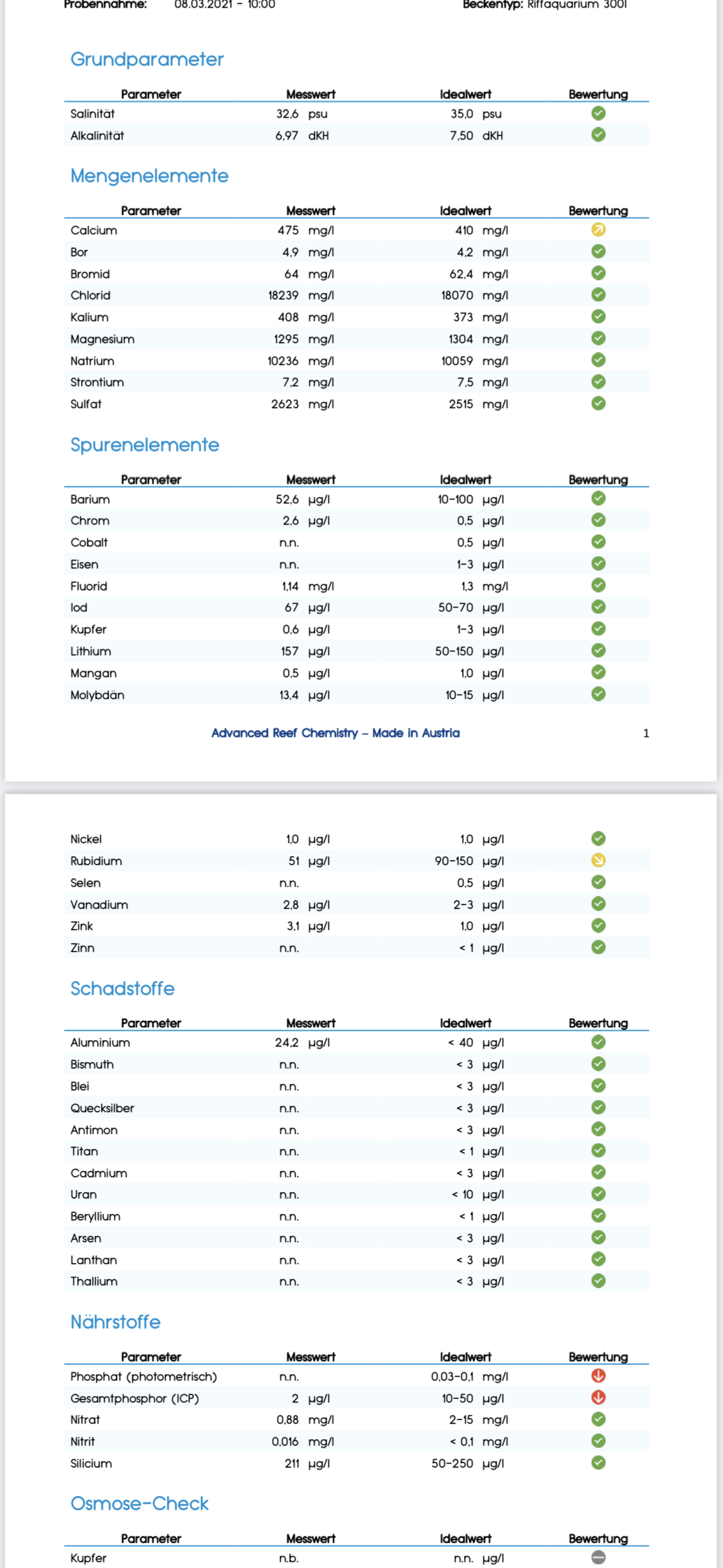

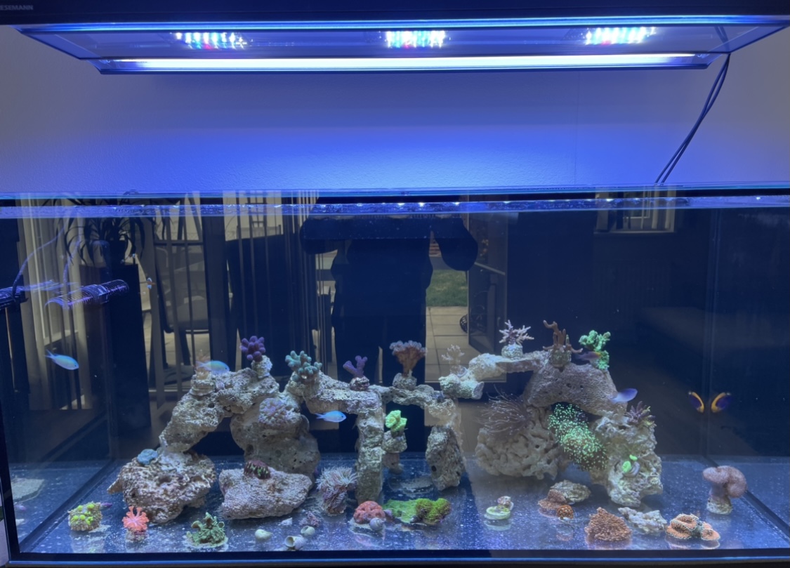

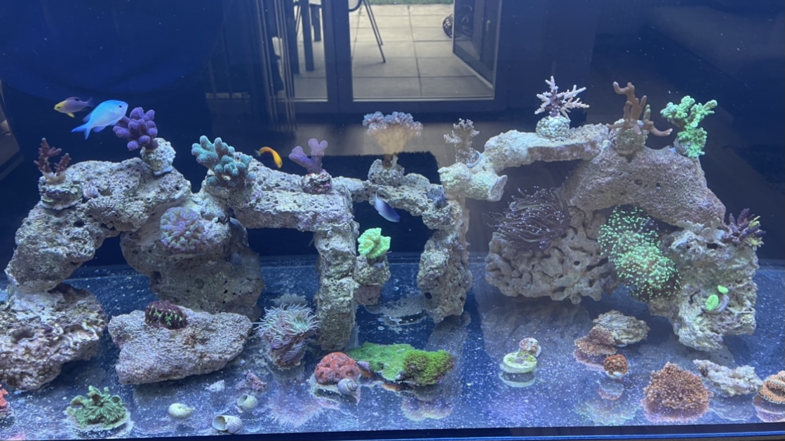

Hallo
Hier die Fotos und die Werte von heute
Po4 0,0
No3 1
Ca 490
Mg 1440
Kh 7
Salinität 35
Temperatur 25
Wasserwechsel mache ich nur wenn nötig um Mulm abzusaugen ca alle 3 Wochen 10 Liter.

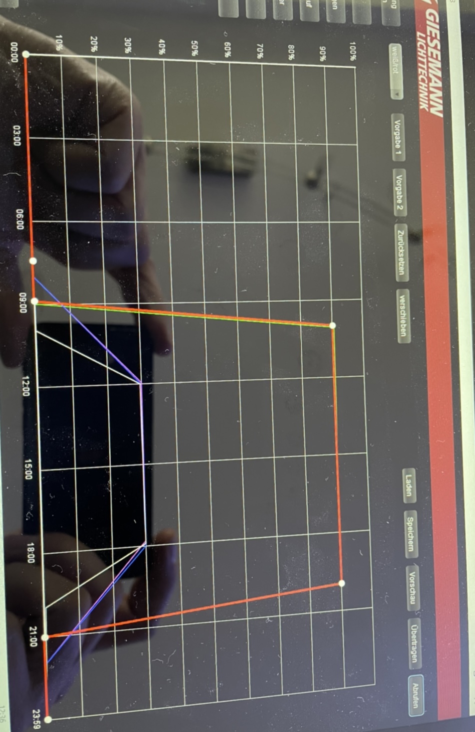

T5 laufen alle 4 auf 90%
Led alle auf 30%
Mit freundlichen Grüßen Mario
Re: Korallen werden von unten weiß
Hi, sali hattest fu angeglichen richtig? In der Analyse war fie viel zu tief.
Dein ca ist hingegen viel zu hoch? Welches Salz nutzt du und was dosierst du alles?
Erste Möglichkeit um Stickstoff- und Po4-Mangrl zu beseitigen ist, AS trockener einstellen und deine RFP drosseln. Wieviel fördert die effektiv?
Auch Besatz und Fütterung erhöhen, bringt einiges und natürlich auch zusätzlich dosieren. Du kannst gerne mal complex und complete 3 Tage mit jeweils 1 ml/100 l dosieren.
Aber bitte auch die zuvor genannten Punkte beachten. Du brauchst ein passendes Verhältnis zwischen Nährstoffein- und Austrag. Bringt ja nix immer reinzuschütten und sofort alles wieder rauszuziehen.
Wieso beginnen deine LED Kanäle zeitlich versetzt? Was für LED-Kanäle sind das? Welche Röhrenbestückung hast du?

Salinität habe ich nach der Analyse langsam angehoben, Abschäumer läuft schon ganz trocken ( er schäumt ca 1 cm die Woche ab) Ca weiß ich ist zu hoch, verwende ReefPro( mache aber wie gesagt nur ganz geringe Wasserwechsel) Rückförderpumpe ist eine Tunze mit 2400 Liter, Dosiert wird nur Basic und Start p laut Anleitung, kein Ca Mg oder sonst was. Die zwei Led Kanäle welche früher und später ein bzw ausschalten sind blau und royalblau.
