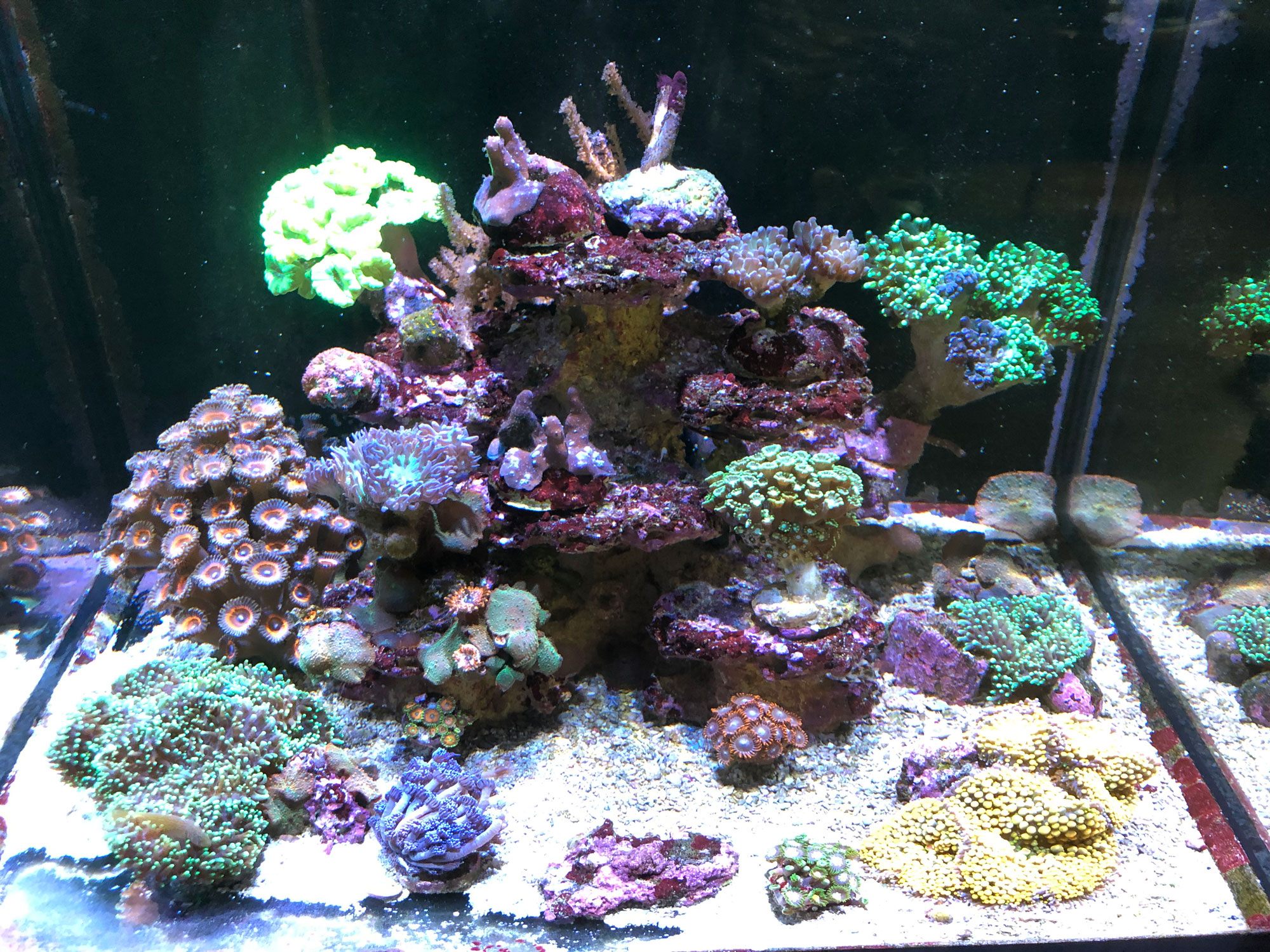

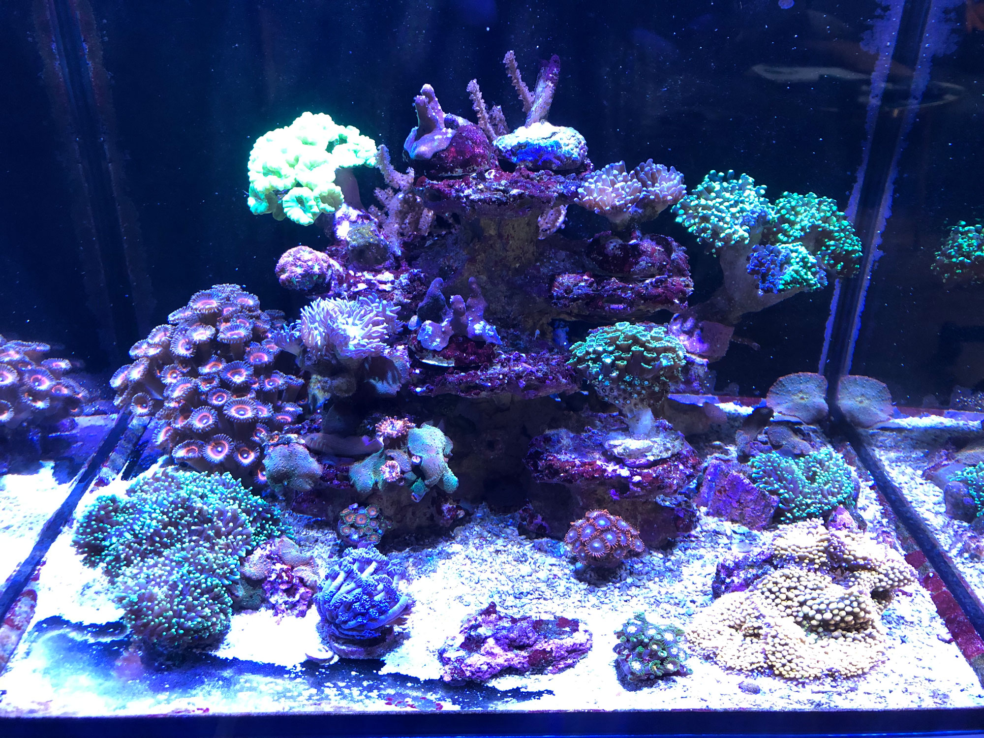

... und hier noch ein paar Bilder.

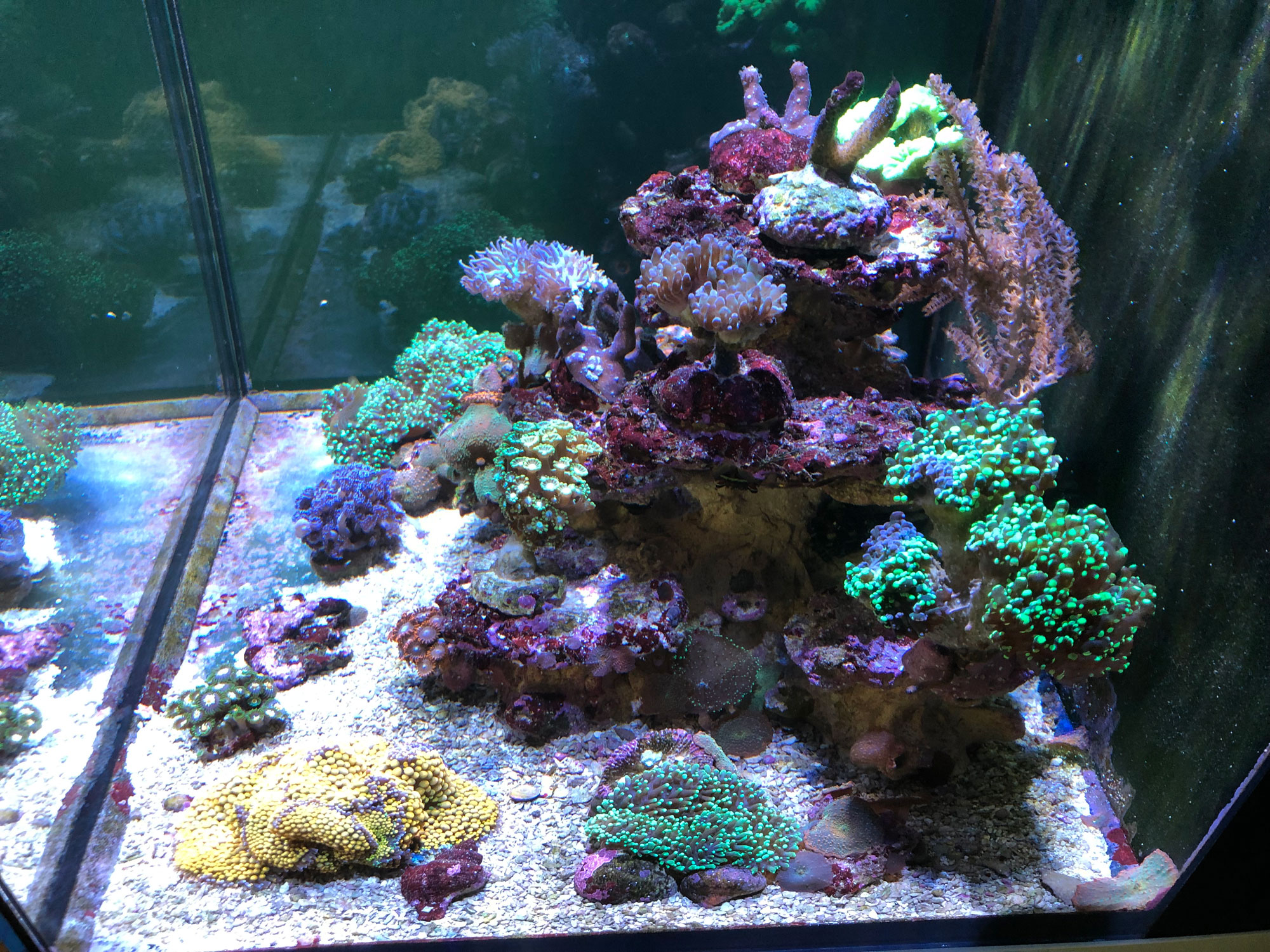

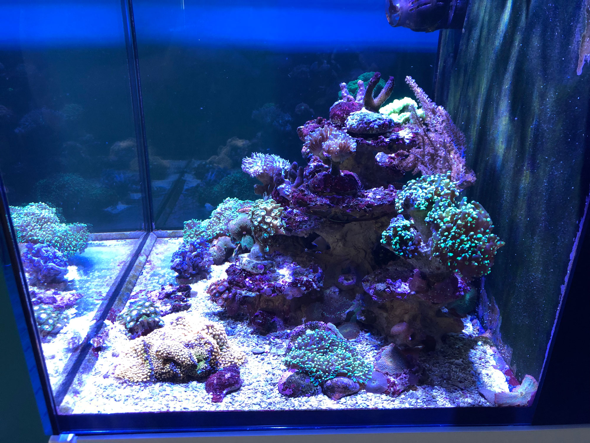

... mit Filter:

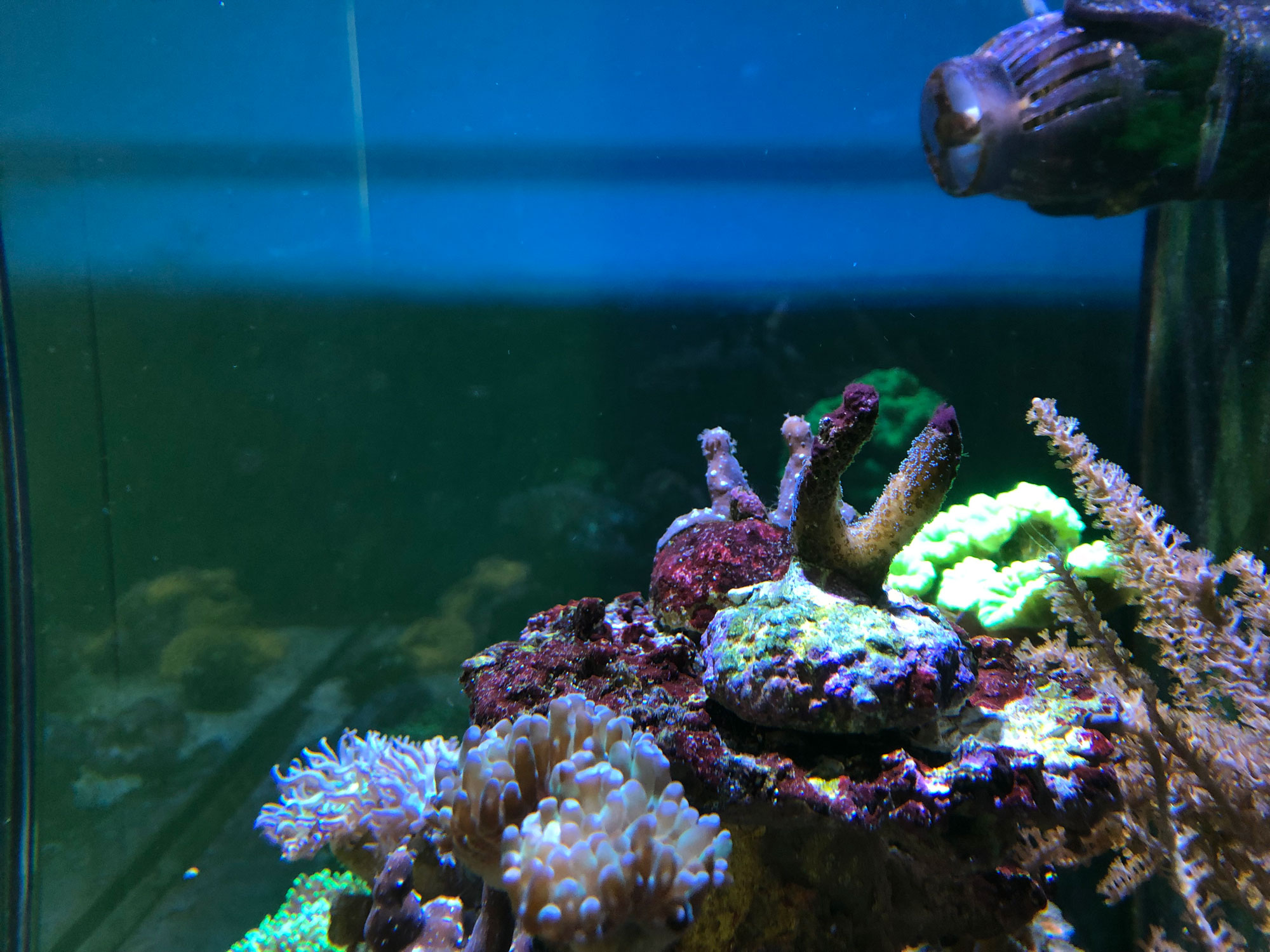

Test Milka (die habe ich schon mit Beschädigung an den Spitzen bekommen)
