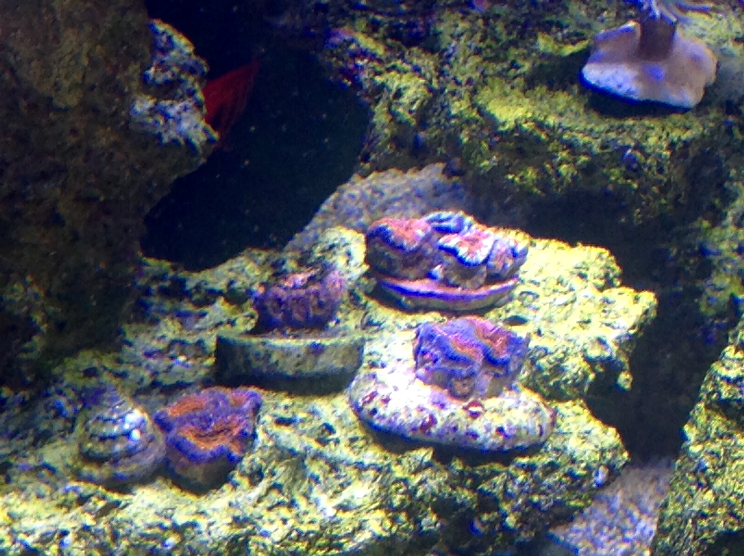

so, ich hab jetzt mal ein paar Fotos gemacht:
Meine aktuellen Wasserwerte (heute Abend) sind wie folgt:
Temp.: 26 Grad
Salinität: 35,1
pH 8,05
NO3 2,0
PO4 0,06
KH 7,5
Ca 440

Beiträge: 2323
Re: Acanthastrea öffnet nicht richtig
lass denen mal etwas Zeit.
Welche Beleuchtung hatten die vorher und welche jetzt?
Welche Standorthöhe haben die, das kann man auf dem Foto nicht beurteilen.
t27
Beiträge: 34
Registriert: Freitag 20. Januar 2017, 20:24
Beitrag von t27 »
Hallo Patrick,
wenn ich es richtig gesehen hab, waren sie vorher unter T5 und bei mir sind sie jetzt und LED (Sirius X6).
Sie stehen im unteren Drittel, Beckenhöhe 50 cm, die Acanthastreas stehen ca. 10 - 15 cm über dem Boden.
Danke & viele Grüße
Torsten
