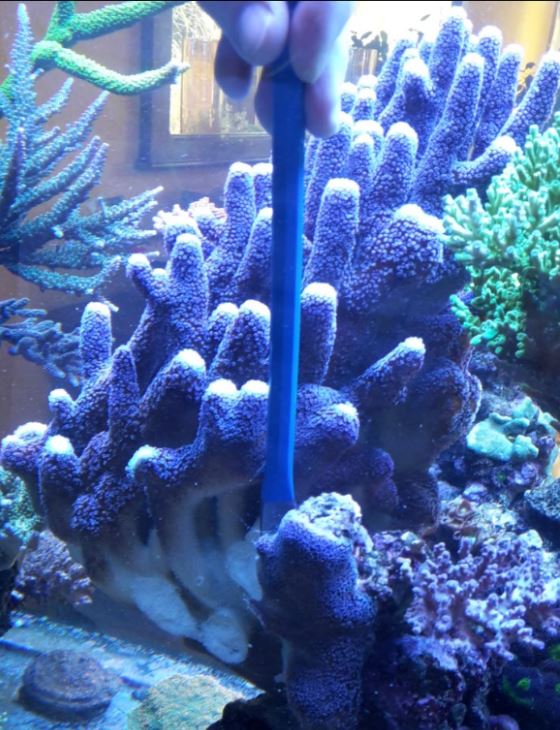

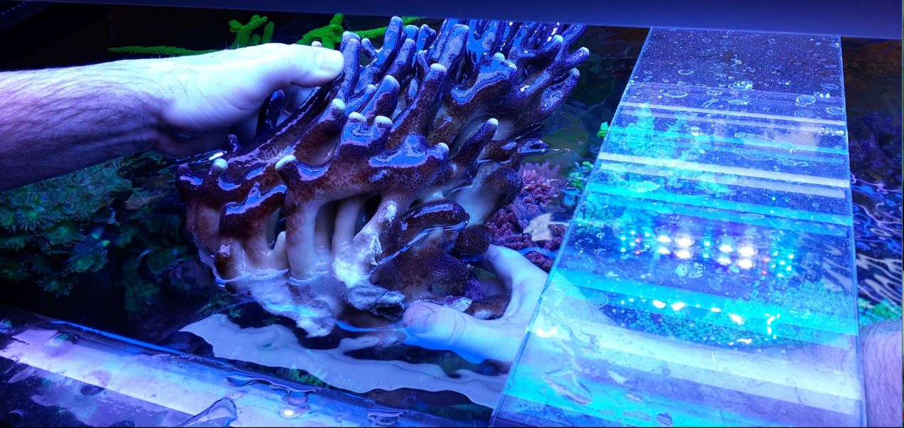

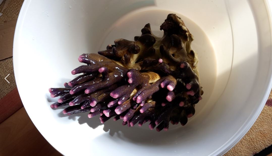

ich habe mich gestern entschlossen meine Milka (Stylophora pistillata) aus dem Becken zu entfernen. Sie war jetzt 4 Jahre im Becken und ist zu einem mächtigen Stock herangewachsen. Das Problem bei der Milka ist, das sie ein extrem hartes Kalkskelett hat und man mit einer Zange nur kleinste Verzweigungen abzwicken kann. Mir blieb nichts anderes übrig, mit Hammer und Meißel zu versuchen die Koralle aus dem Aufbau zu schlagen. Ich habe schon das Schlimmste befürchtet, das mir bei der Aktion der Riffaufbau zusammenbricht; vornehmlich an den Klebestellen. Doch wider Erwarten hat der Aufbau gehalten. Nebenbei bemerkt, ich klebe alles mit Riffmörtel reefbond von AMA.
Die Koralle wog knapp über 5kg.

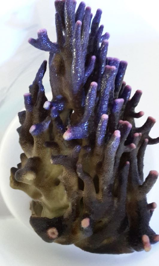

Über die Jahre habe ich immer wieder Ableger gemacht und diese an den Aquarianer gebracht. Obwohl die Koralle wunderschon ist, ist sie mittlerweile überhaupt nicht mehr gefragt und habe diese leider entsorgen müssen. Einen schönen handgrossen Ableger habe ich mir natürlich gemacht.

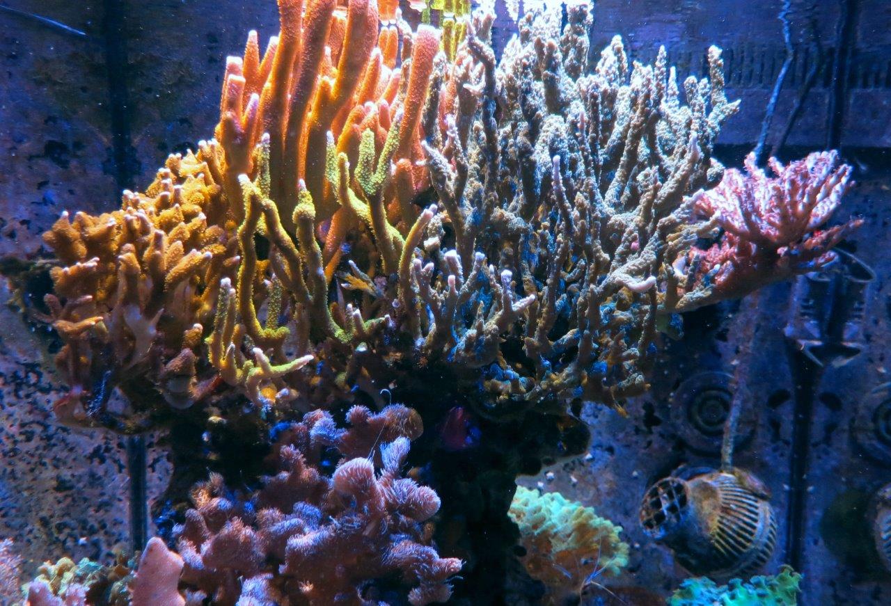

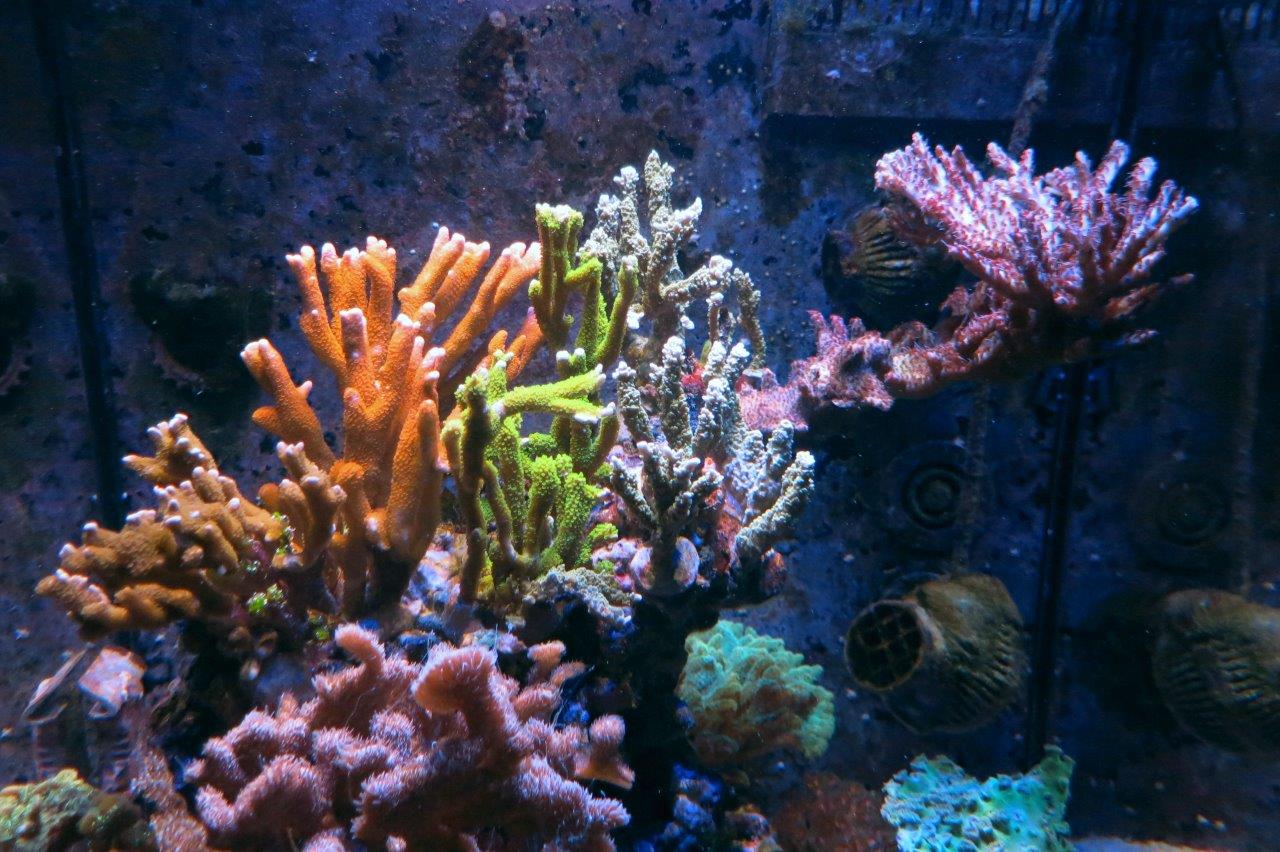

hier mal je ein vorher - nachher Bild (nur an die Acropora habe ich mich nicht herangetraut):

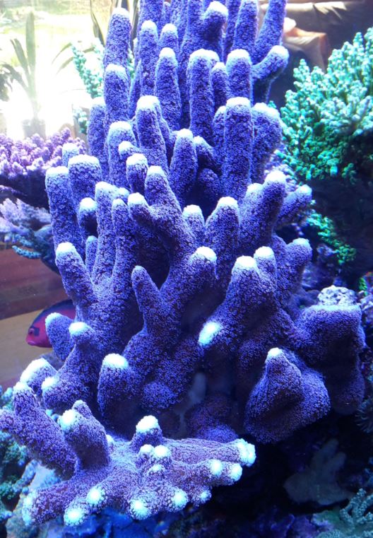

Einer deiner Milka-Ableger ist ja in meinem Becken inzwischen auch zu einem ordentlichen Stock angewachsen. Auch ich komme da mit der großen knochensplitterzange nicht weiter. Auch meine große grüne a. Hyacinthus muss ich rauswerfen - der Tisch ist vielleicht frühstückstellergross und hat leider quasi in der Mitte wieder eine weiße Stelle, die sich ausbreitet
auch hier bin ich mir noch nicht im Klaren, wie ich die abbekommen soll. Ich befürchte, dass Hammer/Meißel meinen riffaufbau zerstören wird…

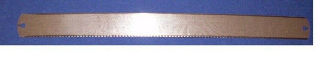

Habt ihr mal versucht Korallen im Becken mechanisch zu sägen? Gibt es sowas wie Edelstahl-Sägeblätter? Oder diamantbesetzt?

Hallo Bernd, ich habe meine Acropora grandis (sehr hartes Kalkskelett) mit einen Metallsägeblatt im Wasser durchgeschnitten. Gut geeignet unter Wasser sind auch Laubsägen mit Diamantblätter.
