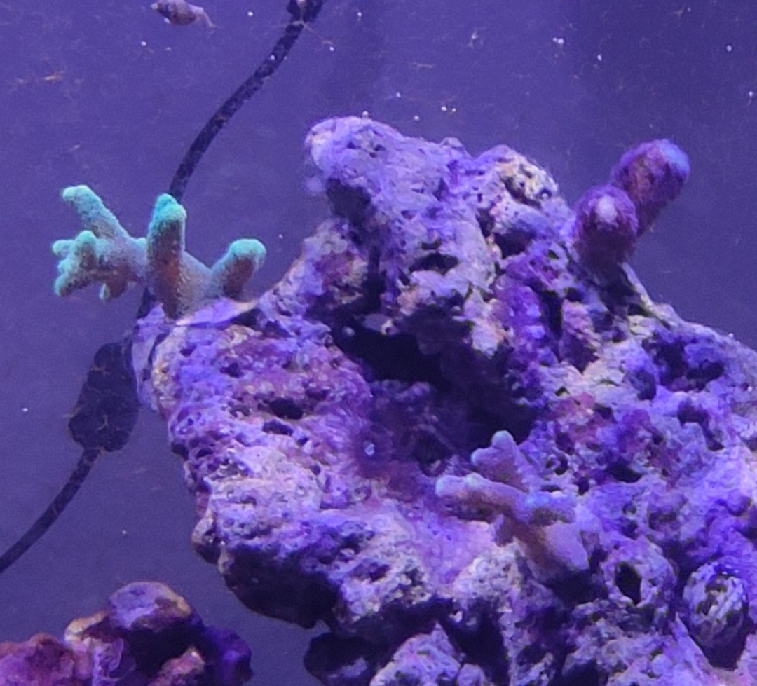

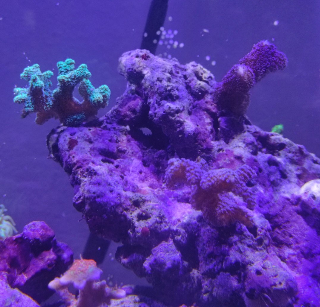

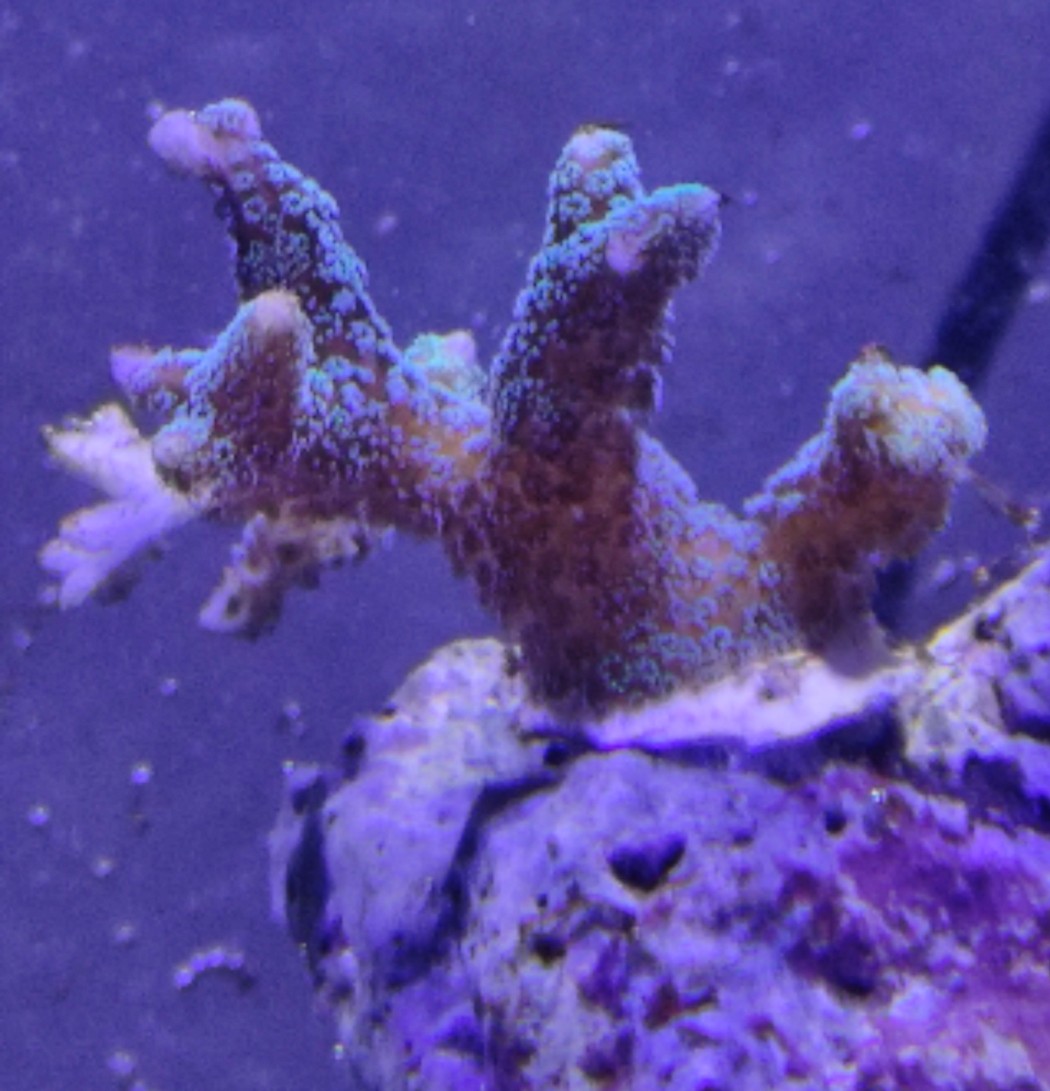

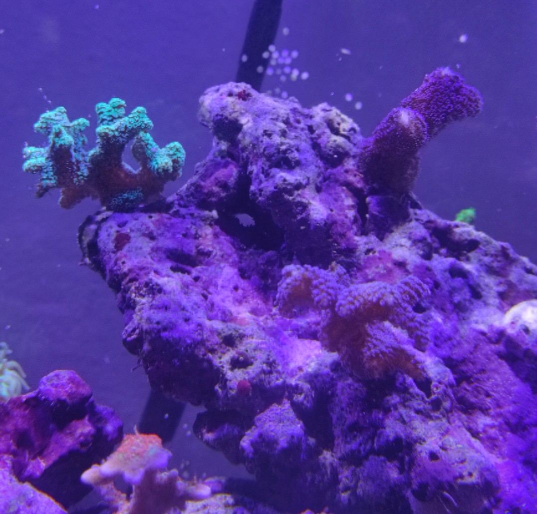

Im Anhang noch ein paar Bilder meiner potentiell empfindlichsten Korallen, die ich derzeit habe.
Einmal frisch im Aquarium, aktuell und leidend, während der Dino-Phase.
Grüße Steffen

Ah, da gehst Du also mit Jonas Stratmann
Ich kann Jonas Argumentationen so nicht nachvollziehen, und nur weil viele Leute das falsch machen und sich Unmengen an Phosphat ins Becken schütten, hat das nichts damit zu tun, was ich empfehle und was die START Produkte machen. Aber das ist Deine Entscheidung, glücklich sehen Deine Korallen jedenfalls nicht aus. Und wenn man sich ein Gestaltungsmaterial anschafft, das Phosphat zieht, dann hat man das falsche Gestaltungsmaterial genommen. Da kann die Nährstoffzufuhr nichts für, sondern nur man selbst, weil man ein nicht geeignetes Gestaltungsmaterial benutzt hat.
Den Fischbesatz erhöhen und die ganzen Fische koten Dir ins Becken, das baut Depots auf! Nicht gezielt zugeführte Nährstoffe mit geeigneten Wirkstoffen in einer richtigen Dosis.
Aber Nährstoffe fallen ja nicht vom Himmel, so wie die Korallen aussehen, solltest Du da schon etwas tun, egal in welche Richtung Du konzeptionell gehst. Und Dinos als ausgestoßene Zooxanthellen haben mit Licht UND dann auch fast immer mit einer zu niedrigen Nährstoffverfügbarkeit zu tun (weshalb das Licht dann auch schnell zu aggressiv wird, weil die Korallen keine Nährstoffe haben).

Das die nicht glücklich aussehen, beziehst du das auf das letzte Bild oder alle Bilder ?
Ist ja die gleiche Koralle über die Zeit.
Dachte eigentlich sie sieht jetzt gut aus...das sie besser aussieht sehe ich auch als Anfänger aber müsste sie noch besser aussehen ?
Die Dinos hatte ich mir von einem Biologen am Durchlichtmikroskop bestimmen lassen. Danach deinen Podcast dazu gehört, Licht und Abschäumung reduziert und nach wenigen Tagen war alles wieder gut.

Wollte eigentlich nur noch wissen ob die Korallen auf dem aktuellen Bild auch unglücklich aussehen oder ob Jörg sich auf alle Bilder bezogen hat.Das aktuellste ist das Zweite.
Grüße Steffen
Egal.
