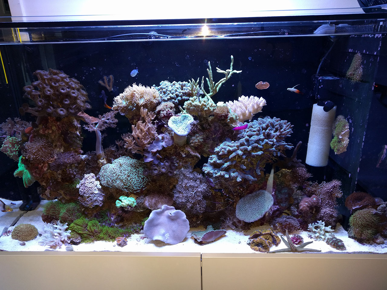

Seit ca. einem Jahr verwende ich nur noch Sangokai und sonst nichts.
Das Basissystem und Kohle (Redsea) im Wirbelbettfilter.
Einmal die Woche mache ich ein 10% Wasserwechsel (RedSea Salz)
MG und CA brauche ich nicht extra dosieren. Da reicht der Wasserwechsel aus. KH dosiere ich auch von Sangokai.
Die Korallen gehen schön auf aber ich hätte nicht das Gefühl, daß sie weiter wachsen. Zb meine Bartkoralle. Wie ich diese früher extra gefüttert habe konnte ich ihr beim wachsen zuschauen.
Auch Bakterien oder Plankton gebe ich keines mehr dazu weil immer gesagt wird, daß das Sangokai System alles notwendige mitbringt.
ich würde gerne mal wissen was ihr außer Sangokai noch ins Becken schüttet.
Füttert ihr eure Korallen noch extra?

Chris, ich finde Deine Korallen schon recht groß und auch dicht gewachsen, fangen sie nicht schon an, sich gegenseitig zu vernesseln?
Ich habe meine Korallen bisher auch nie weiter gefüttert. Allerdings stelle ich die Strömung beim Füttern aus und füttere die Fische über den LPS. Bis auf die Bartkoralle wachsen sie auch alle sehr gut, die so habe ich die Euphyllia in den letzten zwei Jahren sieben mal geteilt und das, obwohl die Anemonenfische darin kuscheln. ;)
Meine Bartkoralle hatte da wohl doch zu wenig abbekommen, obwohl sie jetzt auch schon einen neuen Polypen bekommt. Deshalb will ich sie mit der Pipette mit Fischfutter noch zusätzlich füttern. Da reicht dann zweimal pro Woche aus?
