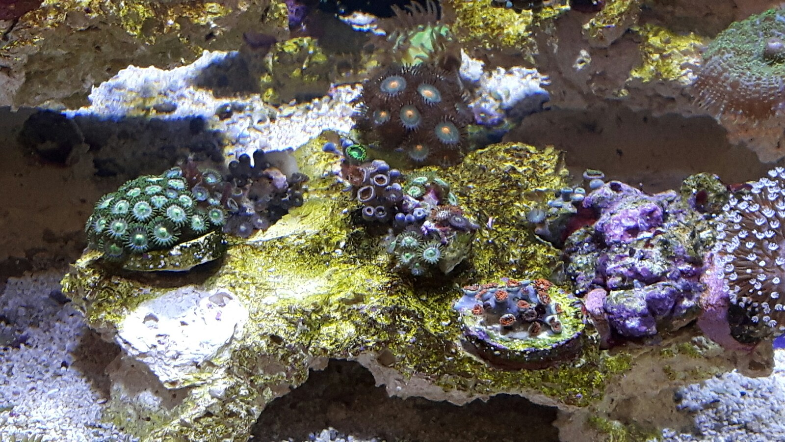

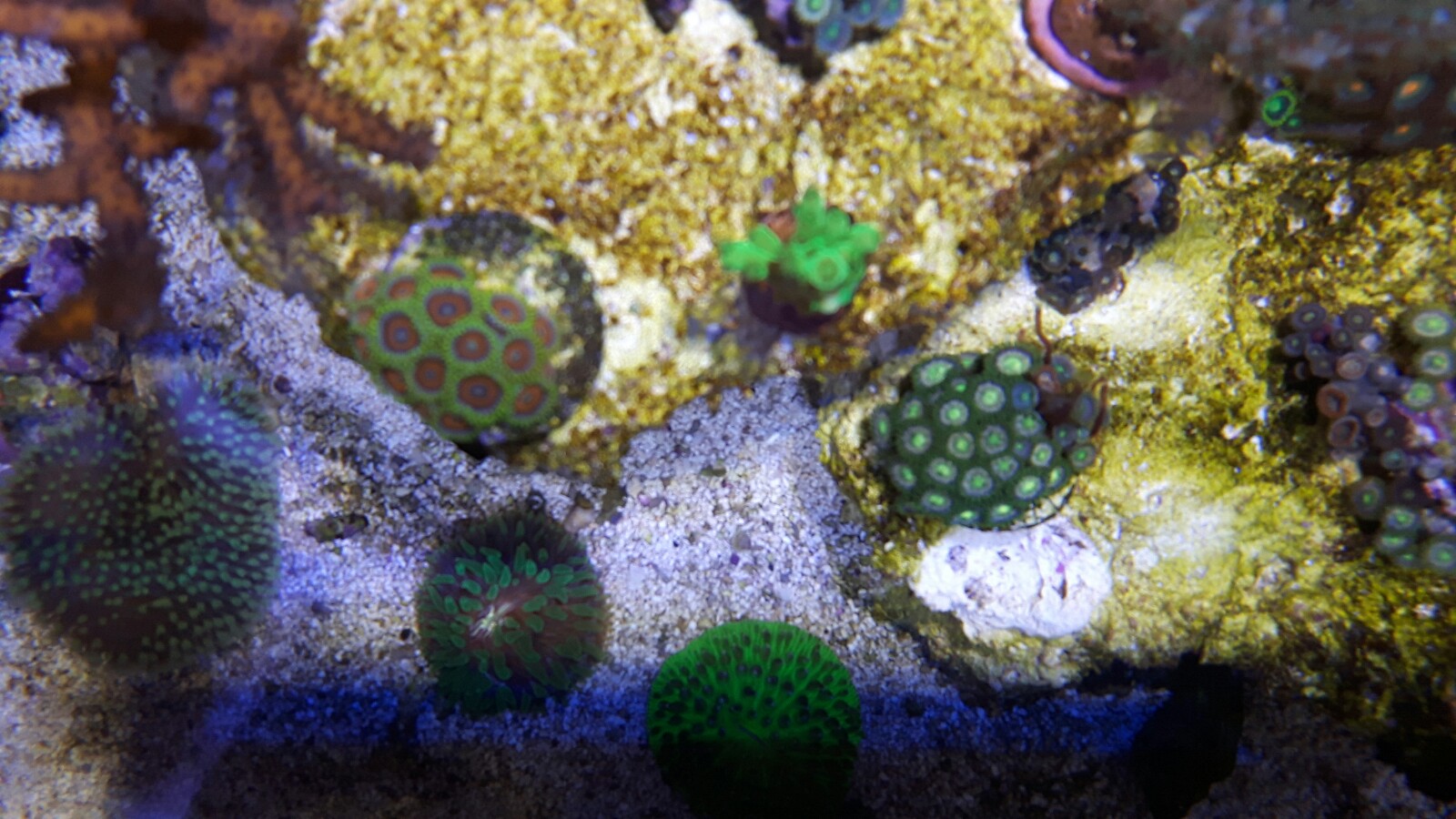

Hallo tzammen
Ich Checks einfach nicht.
Bei mir halten keine zoas. Habs in meinem neuen nano nun nochmal versucht und sie degenerieren. Anfangs stehen sie gut und dann kümmern Sie immer mehr ein. zoa Pocken konnte ich keine ausmachen, werte passen, und den anderen Korallen geht's gut.
Sali 35
No3 0,5 - 1
Ca 425
Kh 7,5
Po4 0,01
Da alle anderen Korallen gut stehen tippe ich nicht auf einen nährstoffmangel . Zudem dosiere ich auf 50 Liter 0,25 complete und complex. In meinem grossen becken halten auch keine zoas und da sind die werte höher.
Licht und Strömung ist auch gut. Was mache ich also falsch???????
Anbei 2 bilder. Auf dem einen sieht man ein paar zoas am Anfang ihres Aufenthaltes bei mir und auf dem anderen eine rote zoa komplett am degenerieren.
Grüße Miriam

Re: Krustenprobleme
Hi Miriam,
wann hast du denn die Tiere geholt und wie waren sie vorher gehältert?
Ich kenne es aus dem Handel so, dass die Tiere dort unter starkem Blaulicht plus Staubfutter gehalten werden. Das lässt sie dann natürlich schön bunt fluoreszierend aussehen.
Das widerrum ist aber nicht die Art, wie wir es mit Sangokai anwenden. Wenn die noch recht frisch eingesetzt sind, könnte es einfach daran liegen, dass sie nicht ausreichend Zooxanthellen besitzen und dann eben degenerieren, weil die neuen Umstände zu stressig sind.
Ist jetzt aber nur eine erste Vermutung.

- Beiträge: 4145
Re: Krustenprobleme
Hi Miriam,
zwei der Zoanthus Kolonien sind ja offen, betrifft es also nicht alle Kolonien, oder?
Gibt es eine oder mehrere Korallen, die Du sowohl im Nanobecken, also auch im großen Riff pflegst? Welche sind das?
Es kann sein, dass es ein wachshemmender Stoff ist, der von einer Koralle oder ggf. auch Makroalge abgegeben wird.
Reagieren die Zoanthus auf Wasserwechsel?
Re: Krustenprobleme
Hallo Jörg
Die zoas die offen sind, sind am kürzesten bei mir.
Im großen Becken Pflege ich sehr viele lps. Euphys und gonios und dann halt noch sps und azzos.
Im nano allerdings nicht. Hab nur 3 kleine lps im nano und hauptsächlich sps. Dachte deshalb würde es im nano eventuell mal eher klappen als im großen. Algen sind keine drin.
Ich meine dass sie auf WW ganz gut reagieren was ja auf ein Defizit schließen lässt. Allerdings haben die WW in der Vergangenheit die zoas vorm eingehen nicht retten können.
Hab gestern im nano auch 1 tropfen Jod dosiert. Kann also auch sein dass sie auf des Jod gut reagiert haben. Allerdings auch hier, im grossen becken kontrolliere ich mein Jod akribischer.
Ist zum verrückt werden.
Grüße Miriam
