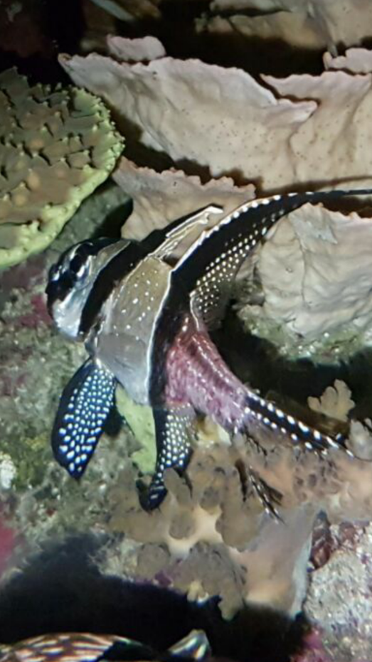

Hier ein scharfes bild vom Kardinalbarsch..
sahen aber nicht alle fische so aus bevor sie starben.. manche sah man nichts an.. auffällig ist halt jetzt das jeden tag ein anderer stirbt

Jetzt stirbt mein zweiter kardinalbarsch..
(( (Foto)
Kann jemand jetzt an dem Foto was erkennen?

das ist definitiv ein bakterieller Infekt, die geröteten Stellen sind eindeutig, die Veränderungen in der Schleimhaut kann auch eine Sekundärinfektion sein, oder geht auch vom bakteriellen Infekt aus. Das ist auch leider das Endstadium, da ist eine antibiotische Behandlung auch gar nicht mehr wirkungsvoll.
Ich würde den Vorwurf, dass Du nichts unternommen hast, so auch nicht stehen lassen. Das ist eine extrem aggressive Erkrankung die zunächst auch v.a. die inneren Organe angreift und erst viel später nach Außen durchschlägt. Fische aus einem eingerichteten Riffaquarium zu fangen, ist nicht mal so eben möglich und diese Erkrankung ist auch in den meisten Fällen nur antibiotisch in einem frühen Stadium erfolgreich, d.h. zu einem Zeitpunkt, an dem man selbst noch rätselt, was die Fische plötzlich haben.
Kontaminiertes Frostfutter ist durchaus eine alt diskutierte Möglichkeit. Aber wenn Du einen neuen Fisch eingesetzt hast, klingt es ja auch eher nach einer Übertragung von Fisch zu Fisch.
Eine UV ist hier auch mehr oder weniger wirkungslos, weil sich die Bakterien nur über Hautkontakt und über Ausscheidungen verbreiten (und das Fische nach dem Kot von Anderen oft schnappen, kennt man ja, v.a. bei Doktoren).
Das Aquarium selbst hat vermutlich (aber da fehlt eine Gesamtansicht) gar keine Probleme, das liegt nicht am Wasser oder an Schadstoffen, sondern ist eine leider extrem aggressive und schwer medikamentös behandelbare Krankheit.
