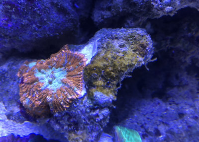

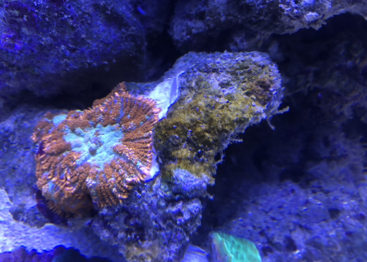

Hallo, ja, damit ist die Intensität gemeint. Sie läuft also nur mit halber Kraft. Das ist unsere aktuelle Einstellung. Vorher war es mehr. Das haben wir jetzt erstmal so eingestellt und schauen, wie es so läuft. Die Anemone hat sich heute nicht zurückgezogen. Das kann Zufall sein, aber vielleicht passt es jetzt besser. Der Belag wird jetzt mehr, er breitet sich auf den Steinen aus. Aber bis auf das Licht ist ja noch nocht viel passiert.

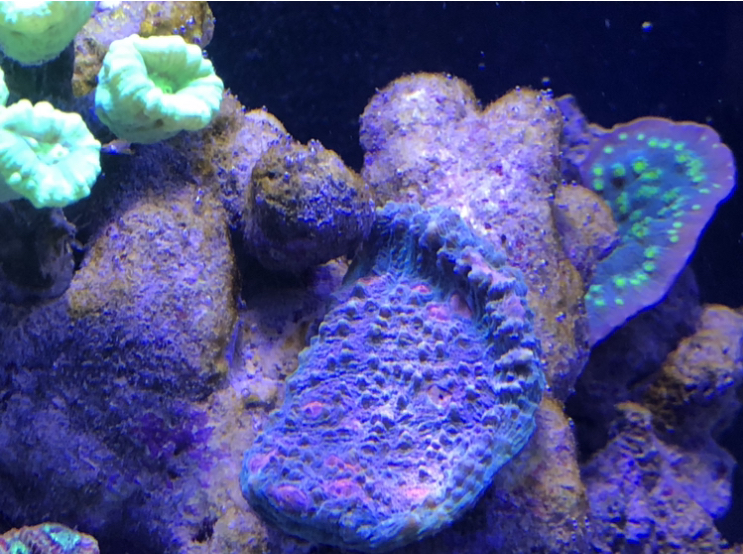

Heute hat es sich kräftig vermehrt. Es sieht wirklich traurig aus. Die Korallen stehen noch gut da. Morgen würden wir absaugen und danach das erste Mal nutri complete dosieren. Wäre das so okay? Wir halten uns dann an das normale Dosierschema? Hach, so macht Meereasser keinen Spaß.
Re: Dinoflagellaten im neuen Aqua
so schlimm sieht das doch gar nicht aus. Kopf hoch, da gibt es ganz andere Plagen. Ja, so verfahren wie geschrieben.
