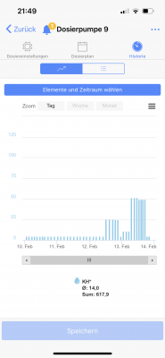

Das Becken steht seit 6Monaten. Im Anhang mal der gestiegene KH Verbrauch in den letzten Tagen. Ich nehme es mal als positives Signal.
Dennis Die kleinen Striche sind Dosierungen von 4ml, die längsten von 50ml (angeglichen über den KH Director).
Der KH Wert derzeit liegt bei 7,5

Moin. Ich stehe da ein bissl auf dem Schlauch. Was bedeutet da der Durchschnitt mit 14.0? Mal ne andere Frage, vertraust Du da nur auf den KH Keeper oder misst du auch traditionell? Welchen Bodengrund und Steine sind im Becken? Alles neu?

Der Durchschnitt pro Dosierung sind 14ml bei derzeit 16 Dosierungen. Davor waren es 4 ml ….
