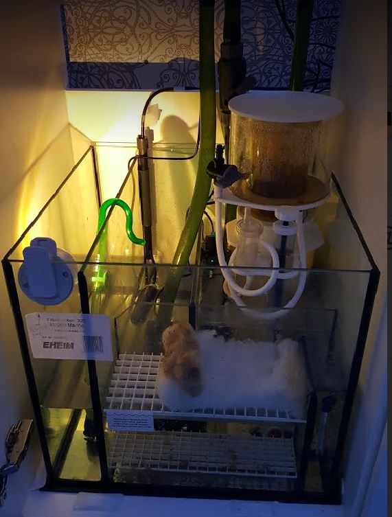

Re: Kinko carb im Fliessbettfilter
Hi Wolfgang,
ich hab eine Eheim compact 300 auf voller Leistung dran. Ich bin hier vom Ergebnis her sehr zufrieden.
