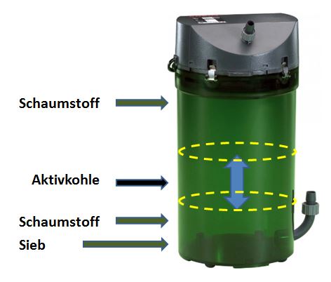

Hallo Frank, nein oben kein Sieb drauf legen. Dann schwebt die Aktivkohle ja nicht. Ich habe mal eine Zeichnung gemacht. Der Schaumstoff ist einwenig reingeklemmt, so daß er nicht verrutscht.

Hallo ,
So musste bei mir die sieben mit rein machen da das ansaug rohr mit dran ist. Habe in den Unteren sieb die kohle und die blaue filter matte drüber damit es etwas cirkulieren kann. Das sie oben ist leer.
Frank
Frank
- Beiträge: 4145
Re: Außenfilter für kinko carb
In den Filter darf aber kein mechanisches Filtermaterial rein!!! Keine Watte, Schwämme, etc. Das wird zu schnell biologisch aktiv und trägt u.U. massiv negativ zur Nitrat und Phosphatbildung bei. Daher solle nur der Sack mit Kohle drin liegen, nichts weiteres!!!
Hallo ,
Ok also die blaue filter matte wieder raus. Ok dann erledige ich es gleich.
Frank
Frank
- tropicreef
- Beiträge: 1174
- Wohnort: 73054 Eislingen
Hi Jörg, bei einem Kurzeinsatz von 2 bis 3 Tage passiert doch da nicht viel; bei Langzeiteinsatz gebe ich Dir natürlich recht. Keine Schwämme; Watte oder dergleichen.Jörg Kokott hat geschrieben:In den Filter darf aber kein mechanisches Filtermaterial rein!!! Keine Watte, Schwämme, etc. Das wird zu schnell biologisch aktiv
- Beiträge: 4145
Hi Dieter,
wenn es denn nur 2-3 Tage sind, dann ja
Ich hätte jedenfalls keine Lust, alle 2-3 Tage so einen Eheim Filter abzuklemmen und aufzumachen, etc. Zumal ich den Dauereinsatz empfehle und ich gehe daher davon aus, dass es nicht nur für den kurzzeitigen Einsatz gedacht ist/war.
Wollte nur darauf hinweisen, dass so ein Filter nicht 3 Wochen lang mit blauem Filterschwamm bestückt sein kann.
