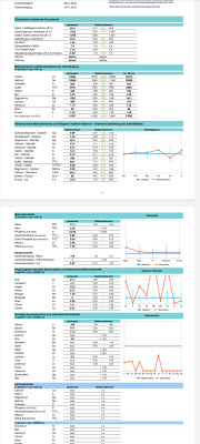

Hi, habe heute die Analyse der ICP erhalten. So wie es aussieht gibt es ein Konflikt mit den Elements trace 2 von Fauna marin und der von Sangokai. Wahrscheinlich muß ich eins vom beiden absetzen müssen oder die dosierung anpassen.
Ca 466: ich habe 425mg mit Salifert gemessen +Referenz TM und trotzdem ein messfehler.
PH 7,9: liegt das ich die Probe früh morgens entnommen habe.
Nitrat 17mg: so hoch durch defekte Membran der Osmoseanlage. Neue Membran und filter sind dran.
Jod 0,09 Konflikt mit Trace 1 und Sangokai.
Was sagt ihr dazu? Für mich sieht es nach eine Störung der Spuren Elemente.
Wie soll ich jetzt weitermachen? Habt ihr Tipps für mich?

Die Frage ist ja, wo willst Du hin und an was orientierst Du Dich? An Fauna oder Sangokai. Diese sind ja doch ein wenig unterschiedlich.
Ich würde gerade im jungen Becken nichts mischen. Da Du anscheinend sehr wenig, bis keinen verbrauch hast, reichern sich gewisse Zugaben einfach an. Also Entweder oder.
Nitrat, mach Dir kein Kopf. Jod, Kohle im Becken?diese zieht Jod. Ist zwar oberste Grenze aber geht.
Ich würde das harz zwingend mal wechselnde bzw sogar noch erhöhen. Ansonsten weniger ist mehr

Hey, mache 20% WW drei mal hintereinander alle 3 Tage einen. Lass alles an Zugaben außer Sangokai weg! Für den WW gutes Salz, ich würde dir FM oder Nyos nehmen.
Jod wird schon abgebaut, mit Kohle geht nur sehr wenig raus, nach neuesten Messungen.
