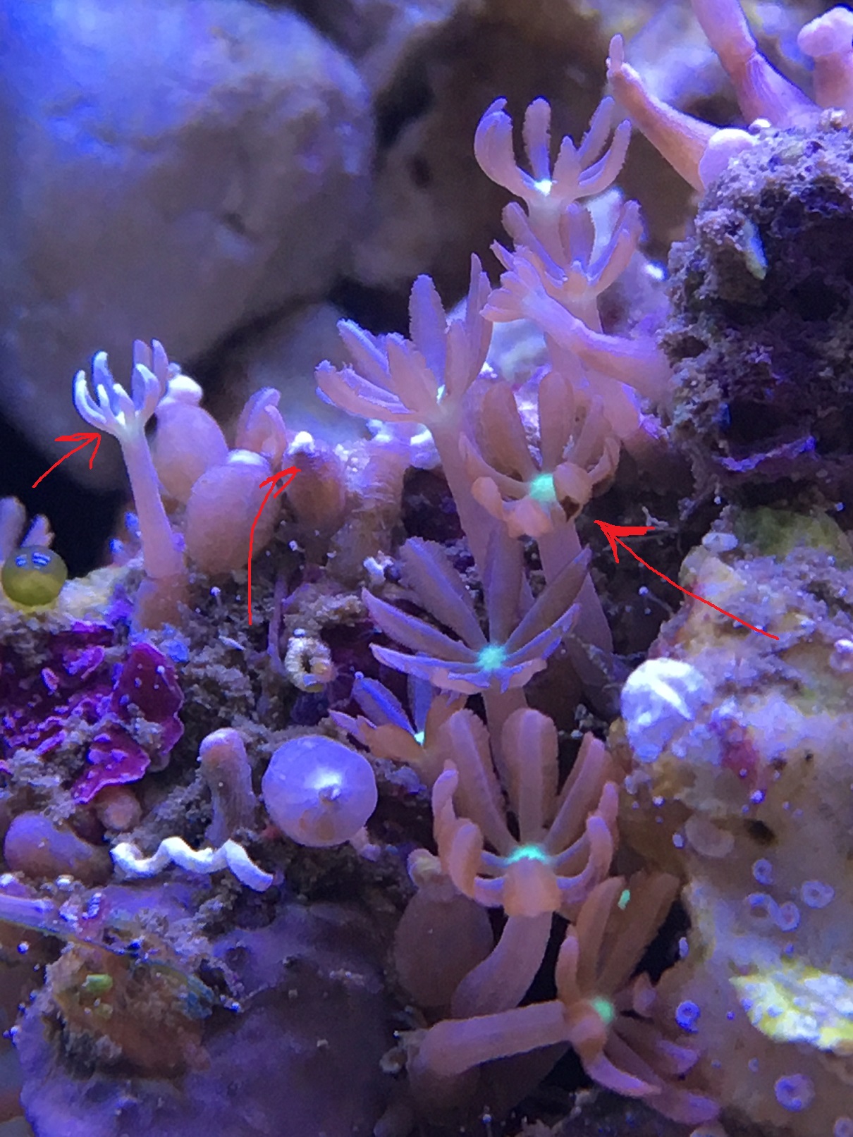

Hallo Nick,
ja, nano basis #1 und #2 dosiere ich nach Plan. (0,3ml #1 Täglich und 2,6ml #2 2xWöchentlich). Wasserwechsel mache ich nicht.
Im Becken sind 6 Schnecken drinnen. Keine Fische oder Garnellen. Einen etwa 2cm langen Borstenwurm habe ich gesichtet.
Es ist ja 30l Nano Becken von Dennerle mir Dennerle LED Lichter. Betrieben wird es mit biocirculator 4 in 1, also kein Abschäumer.
Hier ist ein Bild von dem Knopia. Bei einem Polypen ist einen dunklen Fleck zu sehen. Die Polypen gehen weiter ein.
