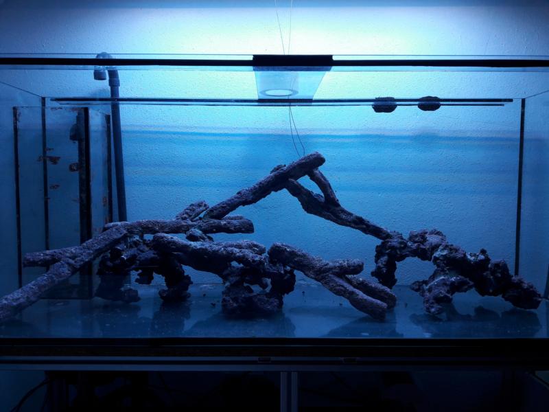

Hallo zusammen, kleines Update.
Becken ist gereinigt, der Riffaufbau fertig und jetzt heißt es Wasser marsch.
Christoph

Riffaufbau sieht gut aus, allerdings nahe an den Seitenscheiben.

Hi Parick,
danke für dein Feedback. Auf den Fotos sieht das sehr nah an den Scheiben aus. Meinst du links 10 cm und rechts ca. 13cm sind zu dicht?
Dann muss ich das noch mal änder, wäre ja schnell gemacht.

Sieht deutlich näher aus und das Salzwasser wird die 10 cm optisch noch mal reduzieren. Besser jetzt reagieren solange es ich voll besetzt ist.

wie schon Marc sagte würde ich auch weiter weg von den Scheiben, das ist auch optisch um einiges besser bei großen Becken.
Schau mal an Tag 2 nach den Nähestoffwerten, sollten diese n.n. sein kannst Du natürlich schon gegensteuern und mit dem Start System beginnen.

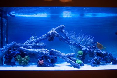

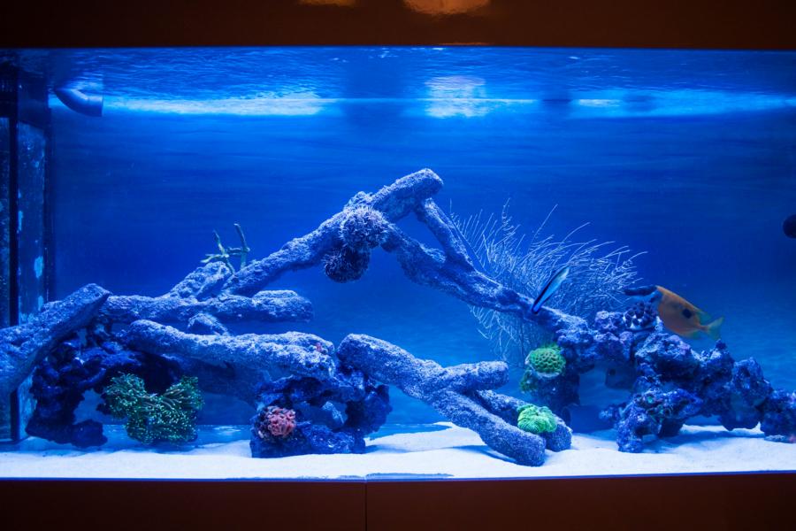

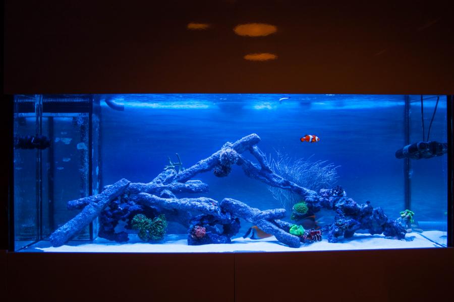

habe ja gestern die Tiere umgesetzt und alles in allem hat das gut geklapt, Tieren geht es soweit ganz gut (Fische & Korallen).
Beginne dann heute mit der 1 Dosierung des Start- Systems.
Hier mal die ersten Messwerte:
PO4 = n.n.
NO3 = n.n.
Ca = 460 mg/l
Kh = 8,9° dKh
Mg = 1410 mg/l
Salinität = 35 psu
Ca, Kh und Mg sind jeweils etwas zu hoch, obwohl ich schon Fauna Marin Salz genommen. Nach den anganben von Fauna Marin liegen die Werte ein wenig unterhalb meiner Messwerte, aber ich denke das ist zu verschmerzen.
Getestet wurde alles bis auf NO3, mit den Hanna Checkern. Nitrat wurde mit Red Sea ermittelt.
Die Testresultate habe ich zuvor mit den dementsprechenden Kalibrierstandards abgeglichen und umgerechnet.
Jetzt habe ich noch eine Frage: Sollte ich jetzt schon anfangen weiter Korallen zu besetzten oder lieber noch abwarten?
Hier noch aktuelle Fotos:
Christoph

Hallo Christoph,
sehr schöner lockerer Aufbau.
Meinen Vorschlag schon vor Befüllung für Befestigungsmöglichkeiten von Ablegern an den "Seiten" an deiner Riffbrücke an den runden Korallenästen hast du verworfen?
Marc
