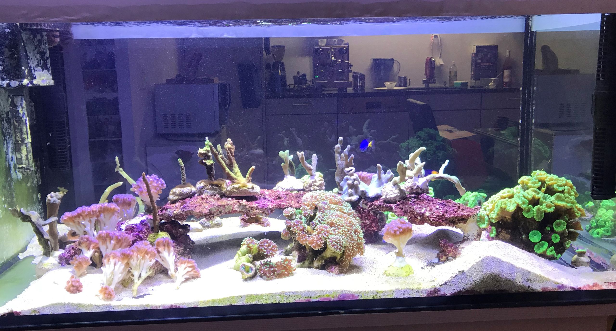

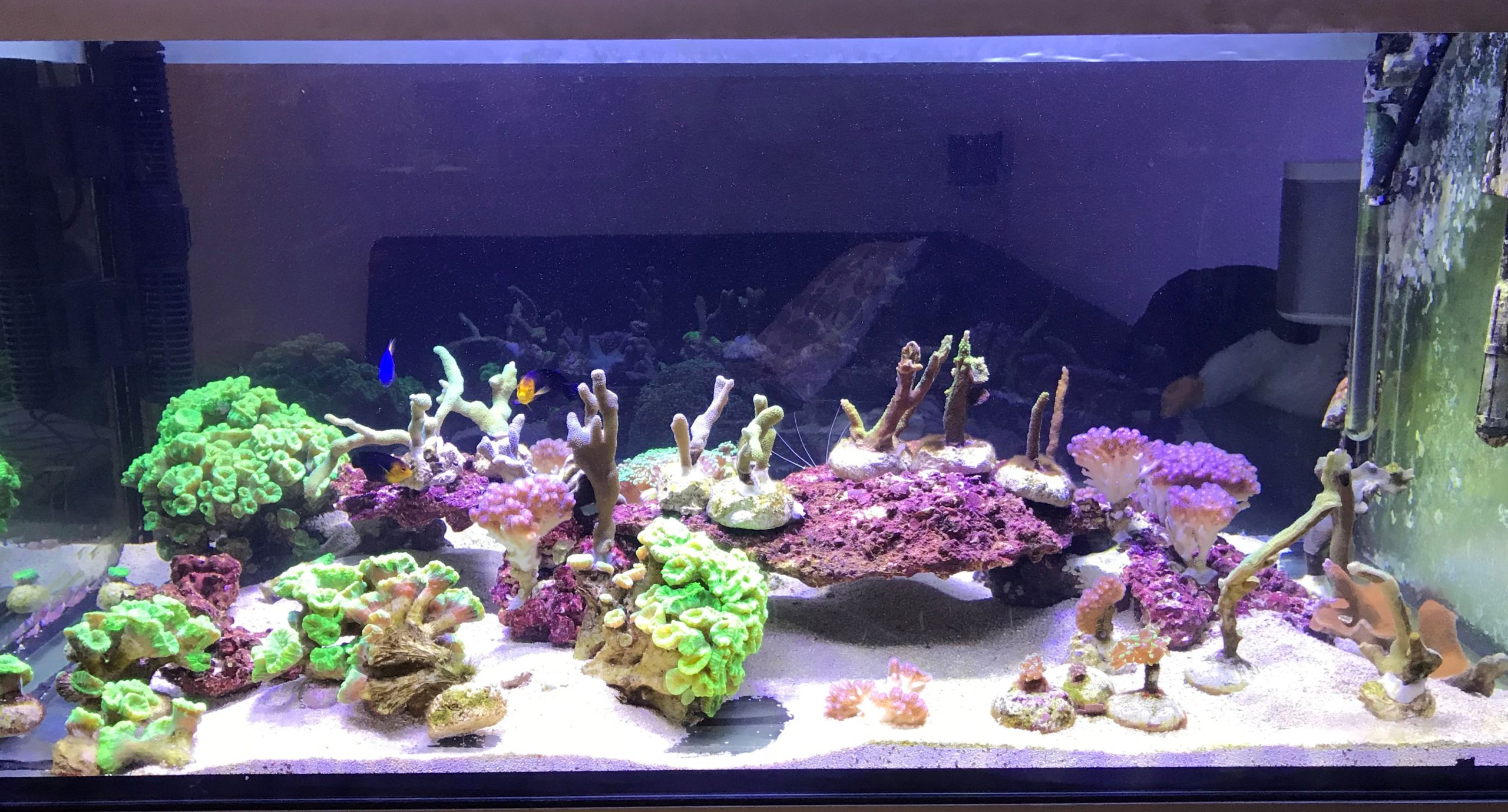

Guten Abend zusammen
Ich war der Meinung, dass diese beiden Werte nicht sehr kritisch sind. Da ich das Becken gerade frisch eingerichtet habe, kann ich mir eigentlich auch nicht erklären, dass die erhöhten Werte von mir beeinflusst werden können. Ich vermute eher, dass die Gehalte eventuell aus dem Salz kommen könnten. Habe das Fauna Marin Professional. Ich werde aber die Werte mittels Laboranalysen im Auge behalten. Den Phosphat-Wert der Laboranalyse betrachte ich mit etwas Vorsicht. Sie haben ja basierend auf dem Gesamt-Phosphor das ortho-Phosphat berechnet. Dabei wird aber beispielsweise auch nicht verfügbarer partikulärer Phosphor mitgemessen.
Hier übrigens noch zwei Bilder aufgenommen vor zwei Stunden.
Deep Blue-one hat geschrieben:Eisen u Alu solltest abklären wie die hohen Werte zustande kommen.P04 ist auch sehr hoch.Allerdings wenn du hauptsächlich Lps pflegst unbedenklich.
Genau über das mache ich mir auch Gedanken. Ich habe nun schon einige Male Start-1 und Start-2 dosiert, habe aber immer NO3 und PO4 nicht nachweisbar. Ausser in den ersten Tage wo ich auch die Laboranalyse gemacht habe war PO4 nachweisbar... Die Korallen sind mittlerweile etwas heller geworden, aber sehen eigentlich recht schön aus. Ich habe ja alle von meinem Becken übernommen und dort hatte ich zuletzt sehr hohe PO4-Werte. Wieviel soll ich denn am besten Dosieren? Ich hätte jetzt mal alle paar Tage 1mL/100L von beidem dosiert. Mit der Entwicklung der Korallen bin ich momentan sehr zufrieden. Sie scheinen sich gut anzugewöhnen und beginnen auch mit dem Wachstum. Teilweise haben sie sogar leichte Ansätze einer Basalscheibe. Was mir aber seit heute grössere Sorgen macht sind die entdeckten Stellen mit tallösen Cyanos. Im vorderen Becken hatte ich damals fast ein Jahr lang eine riesige Plage. Ich hoffe, dass dies nicht wieder ausbricht. Zudem kommen jetzt auch anderweitig noch diverse Algen dazu. Diese denke ich aber sind zu diesem Zeitpunkt normal.NanoCube hat geschrieben:Ich würde mir eher Gedanken über das niedrige Nitrat machen. Hier kann sich durchaus eine Stickstofflimitierung ergeben. Sind die Korallen schon ein wenig blass? Wenn ja oder wenn es dazu kommt, dann würde ich das Complete dosieren. Auf jeden Fall solltest Du es zuhause haben.
