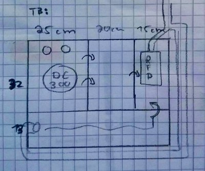

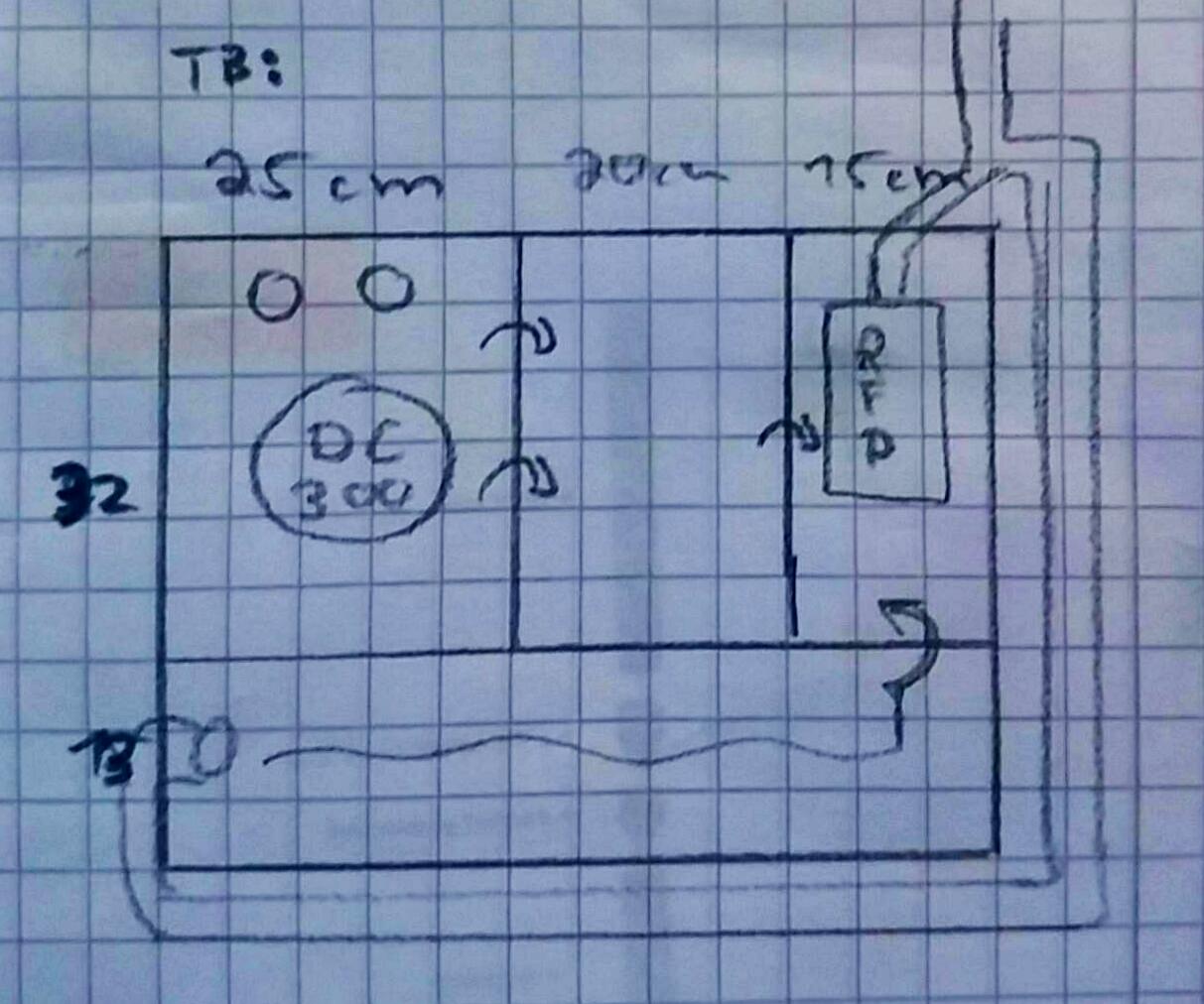

Ich habe euch mal das aktualieiserte Technikbecken mit dem 60*45*30er Becken angehängt.
Durch die größere Tiefe des Beckens habe ich nun 15*60cm mehr Grundfläche, die ich fast komplett für ein Refugium nutzen möchte.
Das Refugium wird im Bypass über die Rückförderpumpe betrieben. Jörg empfiehlt in seinem A-Z Lebendgesteinrefugien, wie soll ich das aufbauen?

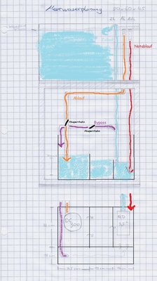

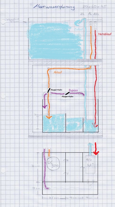

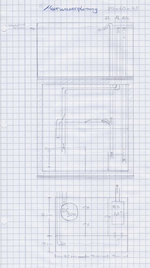

heute habe ich eine komplette Skizze des Beckens für euch.
Ich würde mich freuen wenn ihr mir sagt, ob das so in Ordnung ist oder ob ich einen groben Schnitzer drin habe.
Ansonsten werde ich das so machen

Hi Sebastian,
kennst Du google sketchup? Damit kannst Du sehr einfach Zeichnungen erstellen. Ich blicke bei Deinen Zeichnungen ehrlich gesagt nicht so ganz durch.

Re: Riffplanung 80*60*40
Hi Jörg,
Was die Zeichnung betrifft:
Die obere Zeichnung ist das Becken samt Technikbecken aus der Frontsicht in 2D. Oben sieht man das Glasbecken mit Ablaufschacht und den 3 Zu/Abläufen. Die Rohre von links nach rechts, Zulauf, Ablauf, Notablauf. Im Unterschrank ist das Technikbecken eingezeichnet, das Wasser fließt von links ach rechts, erste Kammer beihaltet den Abschäumer, die zweite weitere Filtermedien falls nötig, die dritte die Rückförderpumpe. Außerdem sieht man die Verrohrung mit samt Bypass.
Die untere Zeichnung ist das Technikbecken und zwar von oben. Man sieht die Abtrennung der einzelnen Kammern, mit samt Position der Zuläufe, Abläufe und des Bypasses.

Zu Deiner Skizze: jetzt mit der farblichen Darstellung wird es nachvollziehbar. Sieht so okay aus, denke ich. Kann da nichts negatives dran sehen und denke, wenn Du das mit den Wasservolumina/Auffangvolumen soweit ausgerechnet hast (nachlaufendes Wasser bei Pumpen-Stillstand), passt die Aufteilung.
