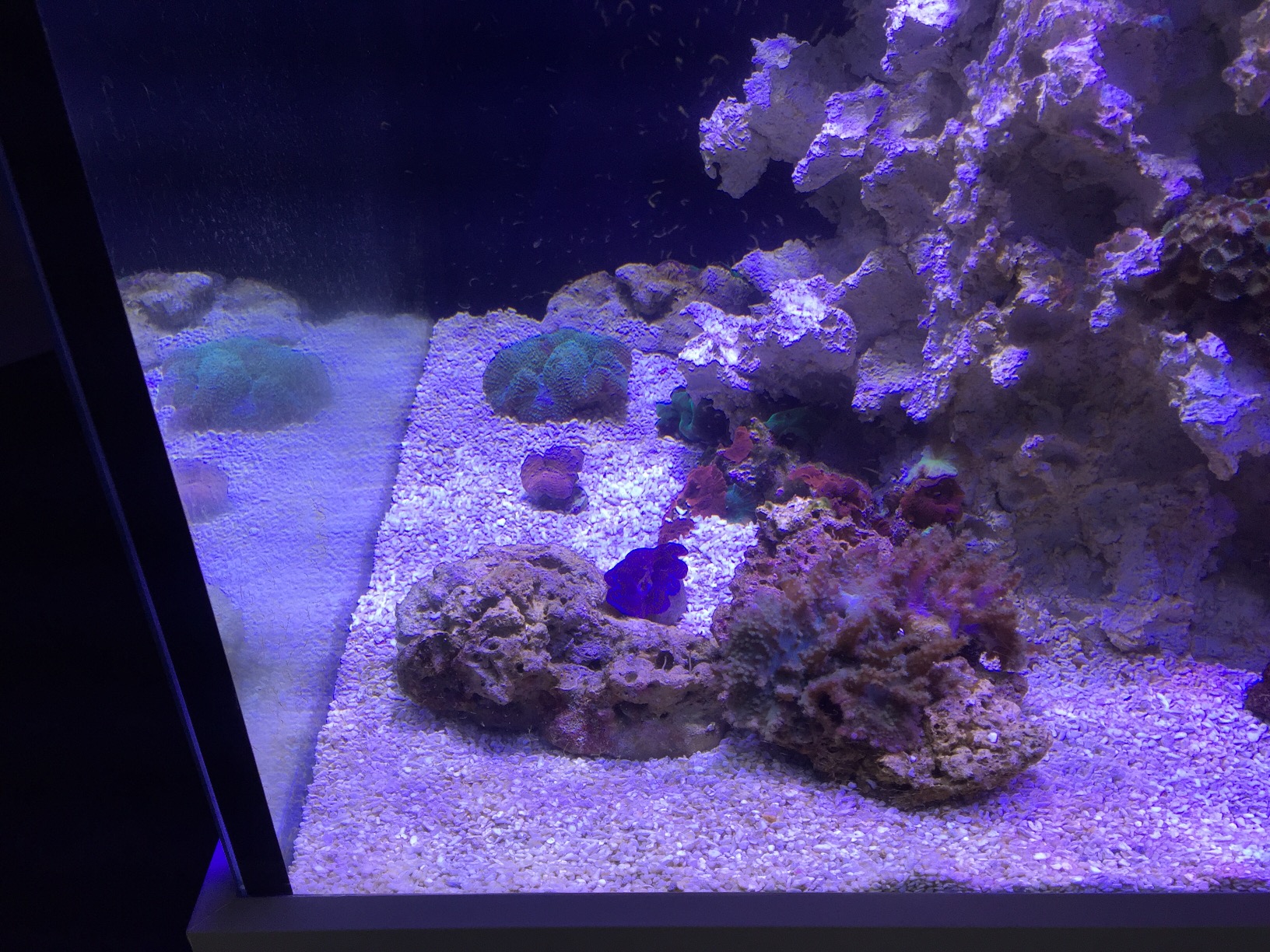

da ist sehr viel Stellfläche im Becken
Ich würde Dir raten, die hystrix und alles was an SPS sehr groß wird, eher vorne an die Kante zu setzen, sonst kommt da innerhalb von einem Jahr mit gewachsenen SPS keine Strömung mehr die Wand entlang.
Bin gespannt, wie sich das Becken entwickelt. Wie hast Du die Korallen befestigt?
Das Licht wirkt immer noch sehr rot auf den Bildern. Rot und violett tut dem Becken in dieser Phase nicht gut, bzw. ist insgesamt eher kritisch zu sehen.
