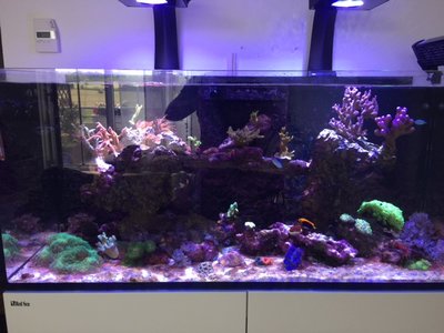

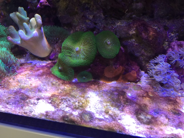

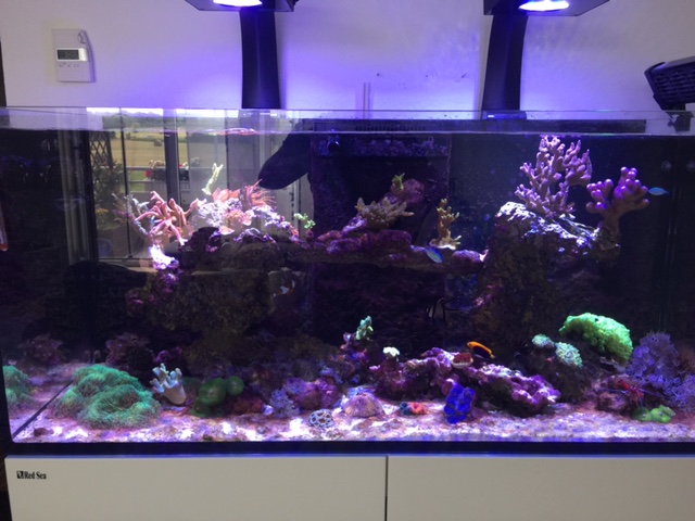

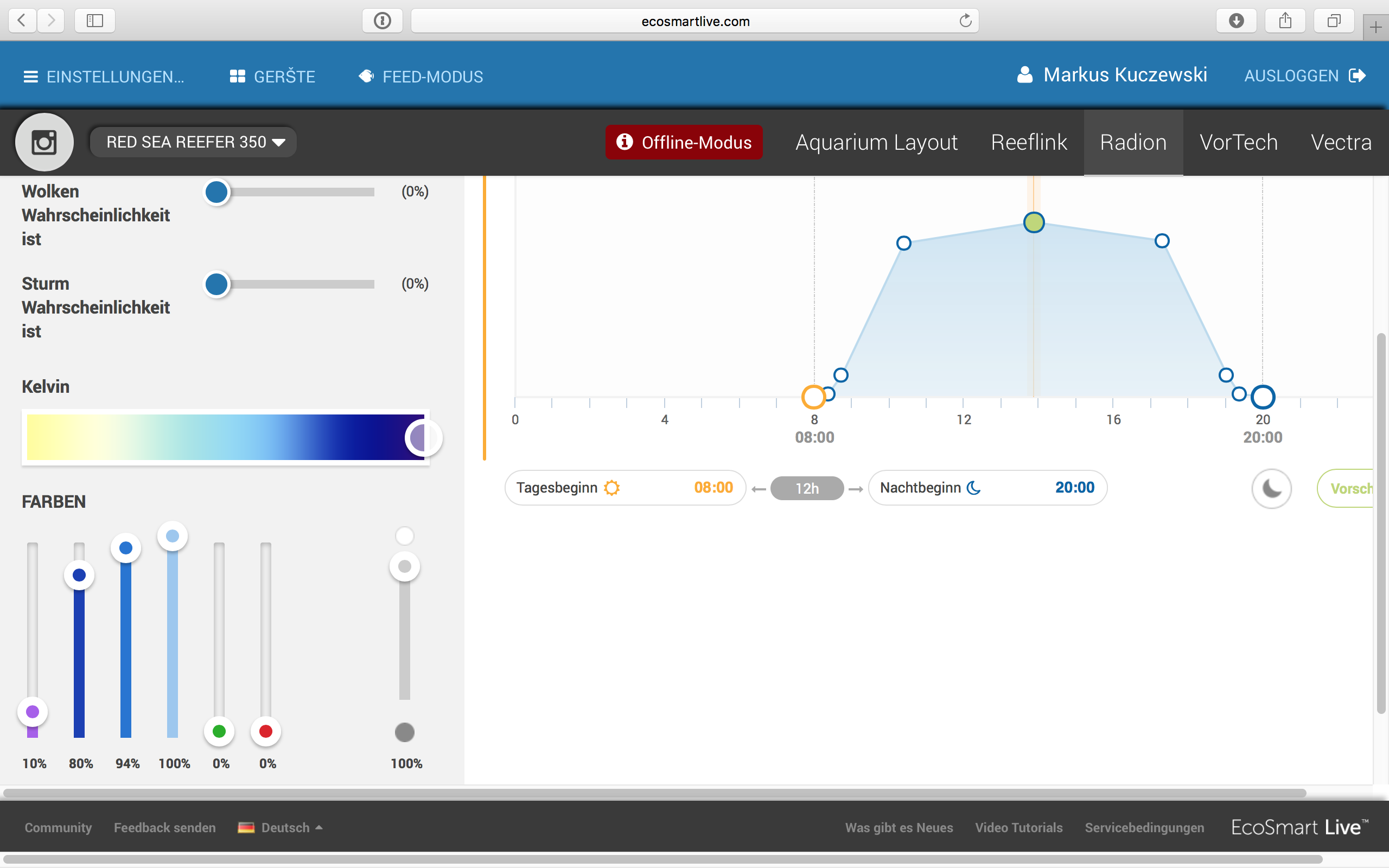

so da bin ich zurück aus dem Urlaub. Mein Becken sieht so naja aus. Die Cyans werden immer mehr.
Anbei habe ich ich ein paar Bilder.

Was kann ich gegen die Cyanos noch tun. Eine 2te Vortech MP40 ist bestellt.
Für weitere Tipps wäre ich sehr dankbar.

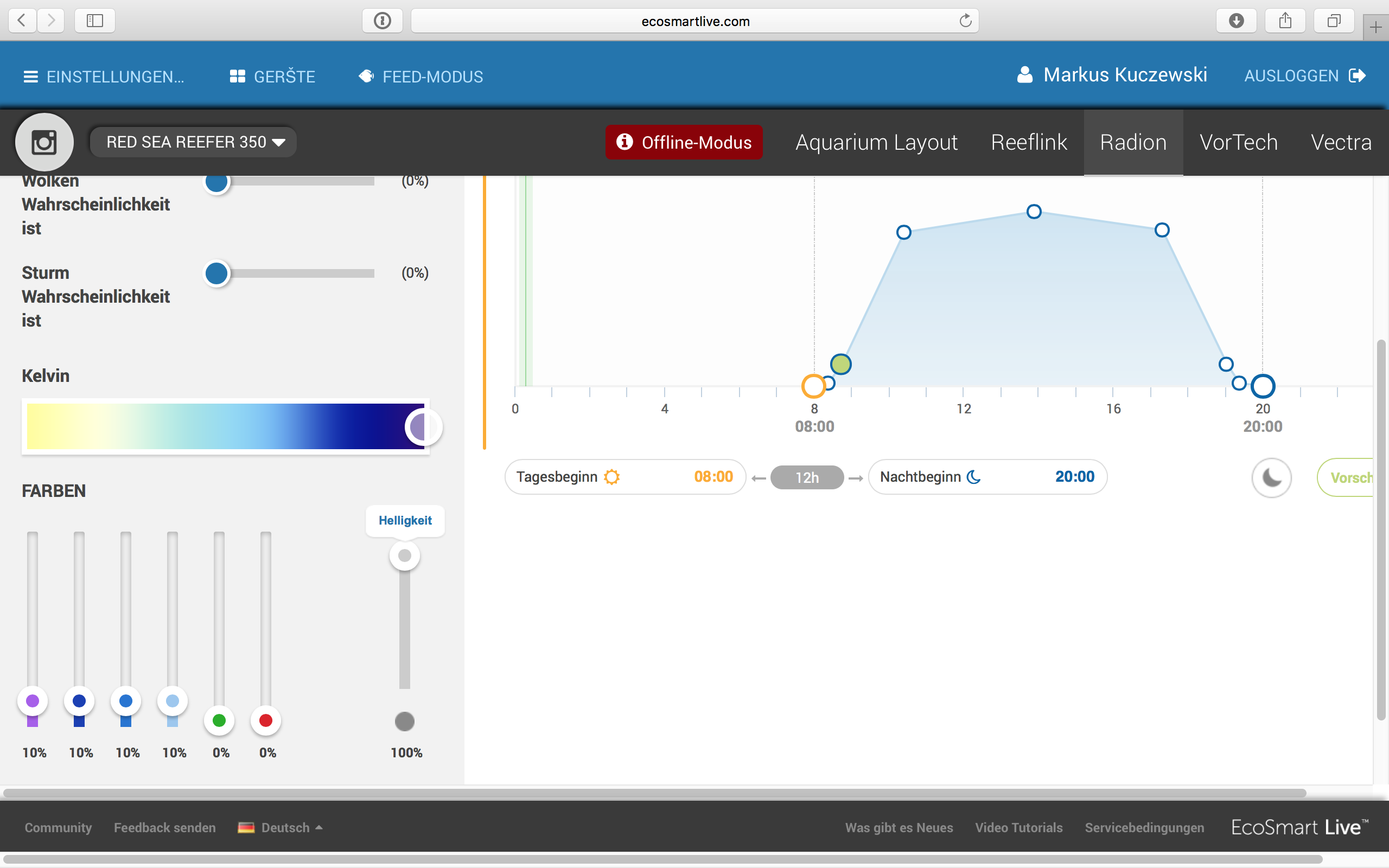

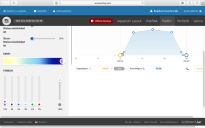

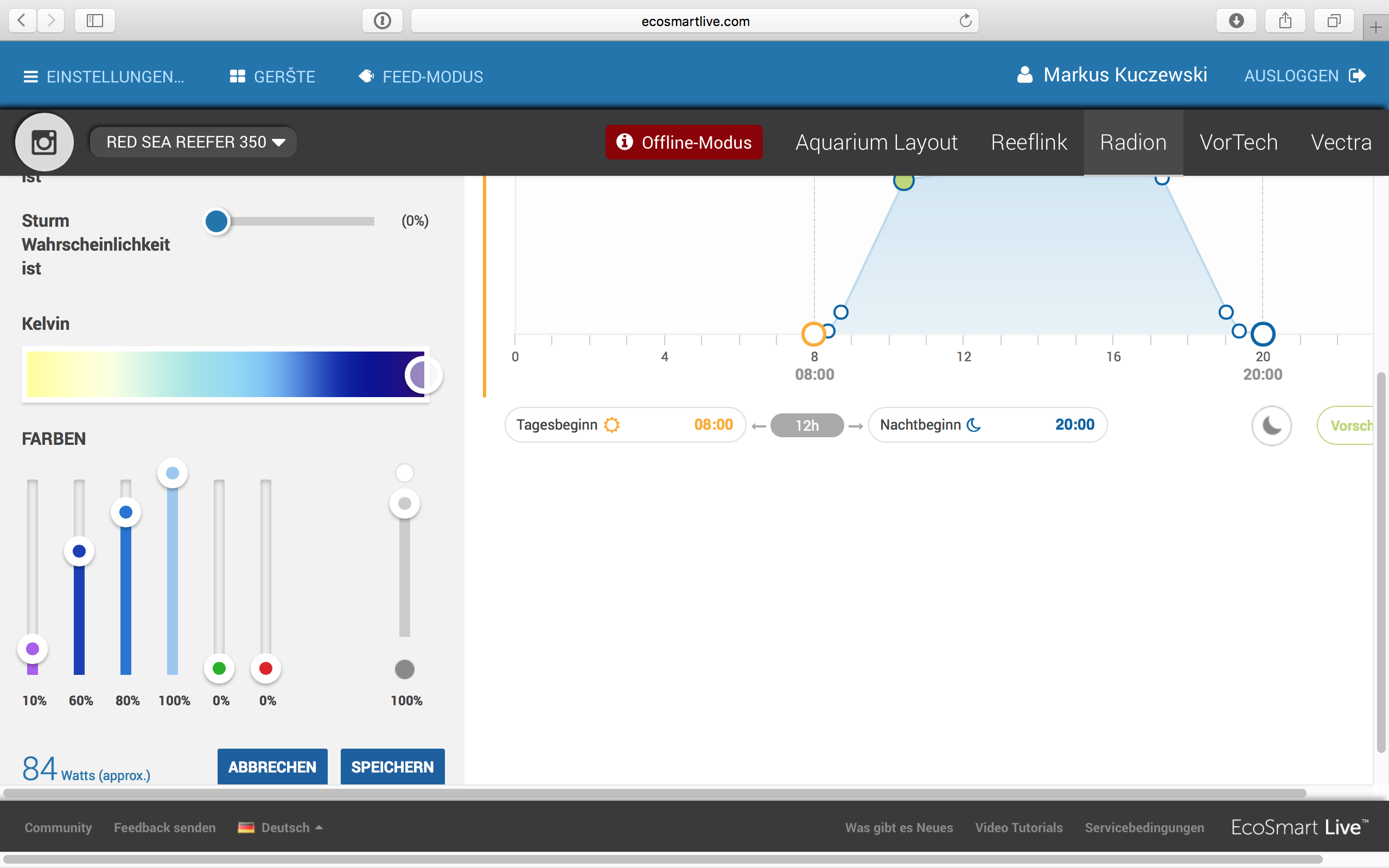

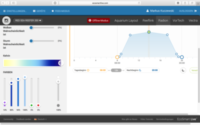

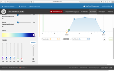

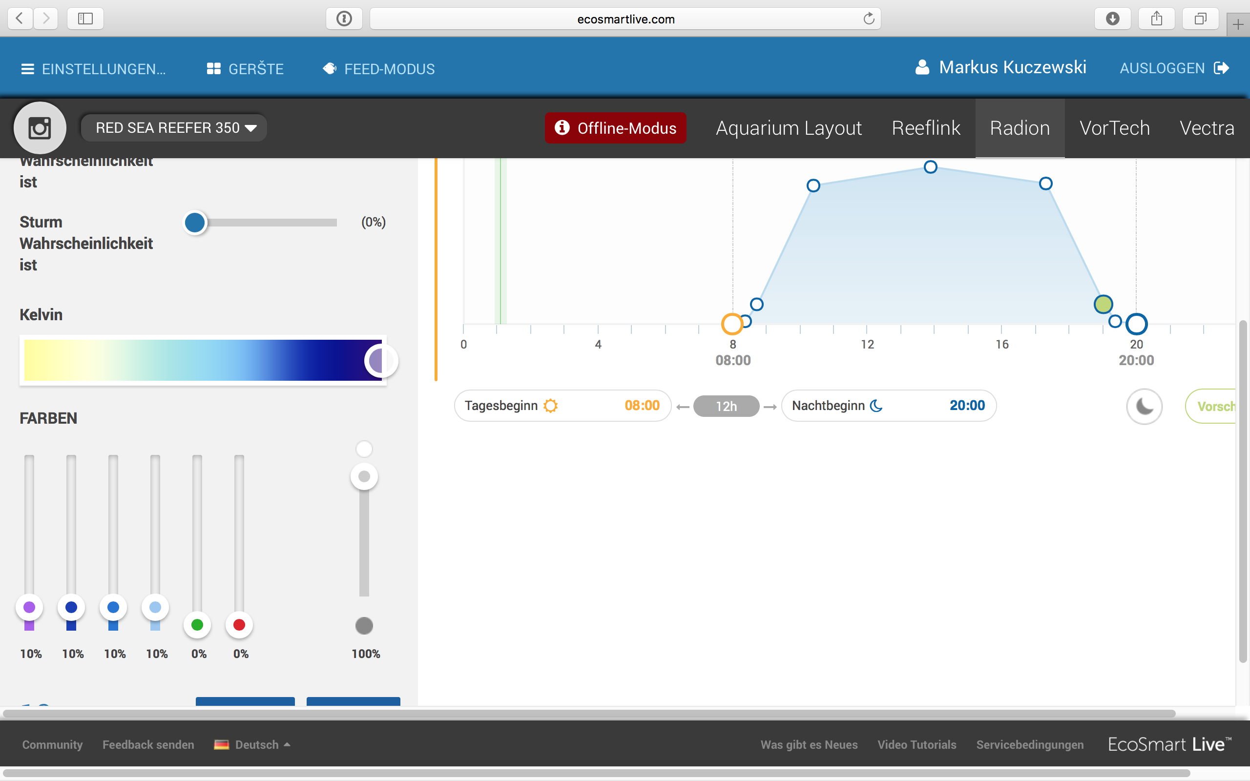

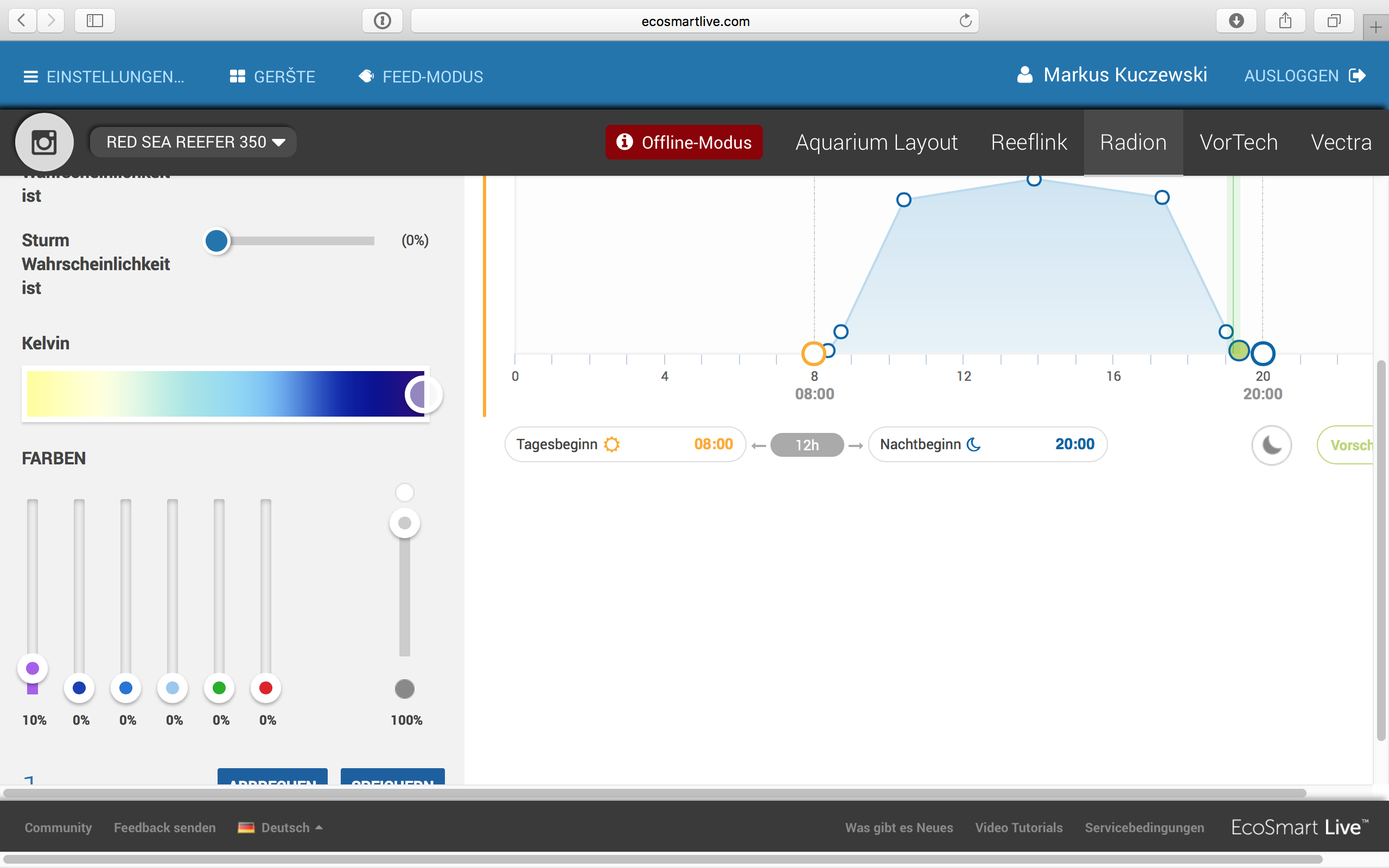

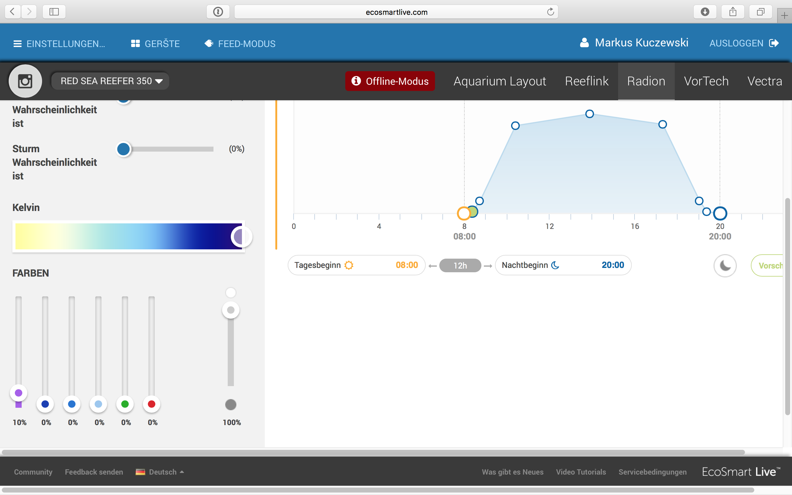

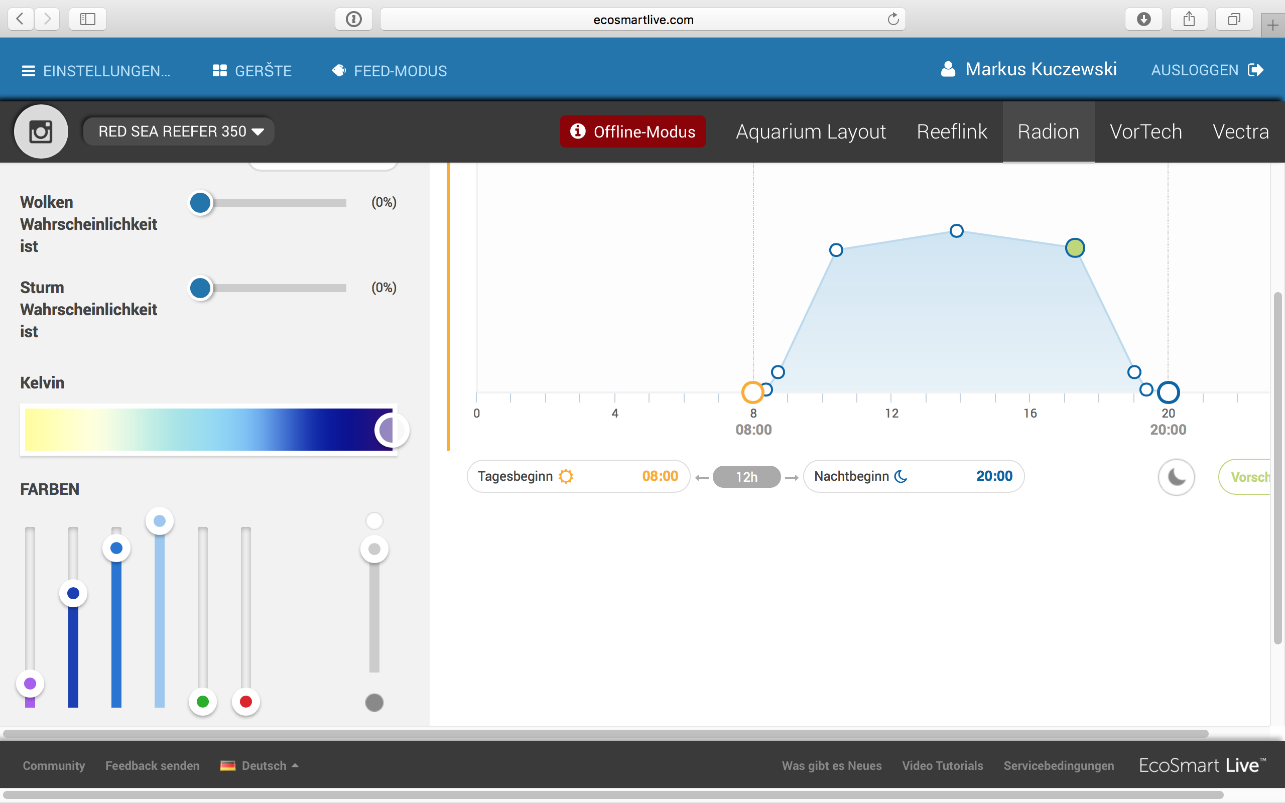

Hi Markus,
Ich finde deine Einstellung der LEDs etwas zu blau.
Auch solltest du über den Tag bei einer Einstellung bleiben und nicht die Lichtfarbe verändern...das stresst nur die Korallen.
Weiß und Blau kannst du mit 90-100% fahren aber Royalblau würde ich nicht höher als 60% nehmen.
Das auf und ab dimmen ist mit 2 Stunden ziemlich lang eingestellt.
Diese dimmphasen solltest du auf jeweils 30min einstellen.
Ich glaub ich wiederhole mich aber ich finde die Beleuchtung auch insgesamt zu schwach für dein Becken.
Zumindest die Ausleuchtung ist für deinen Aufbau sehr bescheiden.
Dosierst du noch das complete und comPlex wie Jörg dir empfohlenen hatte?
Wie reagieren deine Korallen auf die Dosierung?
Ich kann auf dem Bild deine Strömungspumpen nicht erkennen.
Wie hast du diese jetzt platziert und eingestellt bzw. wo möchtest du die mp40 anbringen?

Ok dann stelle ich die Dimmphase um und reduziere den Blauanteil noch ein wenig. Complete und Complex dosiere ich wie empfohlen. Ich sehe zumindest keine Verschlechterung bei den Korallen. Kann ich sonst noch was gegen die Cyanos machen. Wasserwechsel, absaugen oder Ähnliches?

Auch wenn die cyanos nicht schön aussehen solltest du erstmal nichts weiter unternehmen außer die Beleuchtung und Strömung zu optimieren.
Deine Wasserwerte sehen ja erstmal gut aus deshalb würde ich kein Wasser wechseln...damit verdünnst du dir unter Umständen deine Nährstoffe noch weiter.
Mal sehen was dann die Analyse noch zeigt.

OK, was mache ich mit den Cyans die die Korallen so langsam befallen? So die Beleuchtung rampt jetzt 30 min hoch und 30 min runter.
Folgende Lampeneinstellung laufen über den Tag Konstant.
UV 10%
Royal Blau 60%
Blau 80%
Weiss 90%
Ich hoffe die Pumpe kommt die Woche noch.
Könnte ich wenn was absauge das Wasser filtern und wieder zurück geben?
UV 10%
Royal Blau 60%
Blau 80%
Weiss 90%
