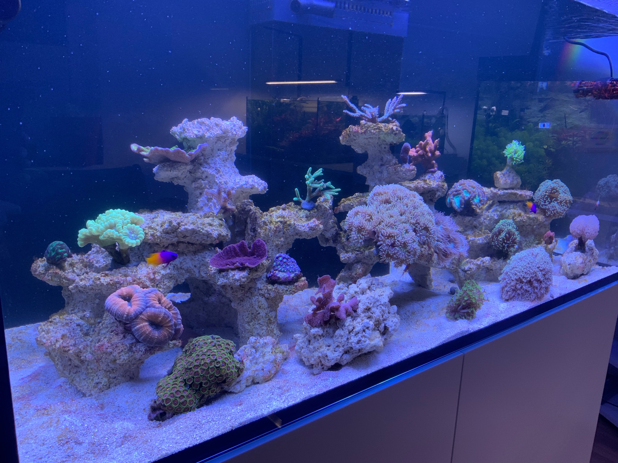

Ich befürchte Wasserwechsel geht sich heut nimmer aus. Der kleine Heizer muckt heut irgendwie und Wassertemperatur ist nur auf 18 Grad. Hab den 200 Watt Heizer reingetan, mal sehen, was der noch schafft.
Der Globulus grast übrigens alles ab, was er findet. Nicht nur, dass er einen Teil meiner Acropora mit sich spazierenträgt, mittlerweile hat er auch noch eine Struktur, die am Fuß der Lobophyllia befestigt war, aufgegabelt und eine Kruste hat er auch gleich noch auf eine Spritztour mitgenommen.
Obwohl ich es die ganze Woche mit 10-20 ml KH Lösung täglich geschafft habe, den KH bei 7,3 zu halten, ist er jetzt von gestern auf heute auf 6,7 gefallen. Werde also weiter täglich messen.

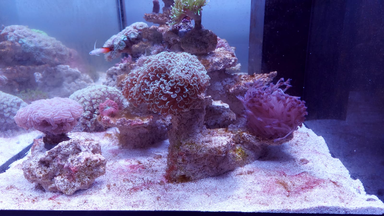

Ein paar Bilder habe ich noch, die roten Cyanos auf dem Sandboden sieht man ganz gut darauf.

Zumindest ist beides nachweisbar. Die Algen bilden mittlerweile Büschel, jedoch ohne stark auf dem Vormarsch zu sein. Gestern beim Wasserwechsel wurden die roten Cyanos so gut es ging abgesaugt. Kalkrotalgenbildung kann ich noch keine Erkennen. Wir befinden uns aber auch erst am Anfang der 6. Woche Standzeit.
Sobald verfügbar ziehen 2 Pseudocheilinops ataenia sowie ein Stonogobiops nematodes Paar mit Knallkrebs ein. Dazu muss ich noch den Sand ein bisschen aufstocken. 4 Babylonia-Schnecken kommen auch noch mit.
Die letzten 3 Wochen durfte mein letztes Stück Riffkeramik noch wässern, es wurde jetzt am Wochenende eingesetzt und an diesem Türmchen sollen dann die Montiplatten wachsen dürfen. Leider ist mir der Kleber ausgegangen, sodass die lila Montiplatte noch unten liegenbleiben musste.

Am Sonntag rote Cyanos abgesaugt, heute schon wieder. Vorwiegend auf dem Sand, das Riff ist wenig behelligt. Sie sind also definitiv auf dem Vormarsch. Das hätte ich mir nicht gedacht, dass ich schon 5 Wochen nach Start ein Cyanoproblem haben würde. Beim vorherigen Becken war das erst nach Monaten ein Problem. Das ist ein unangenehmes Déjà-vu.
